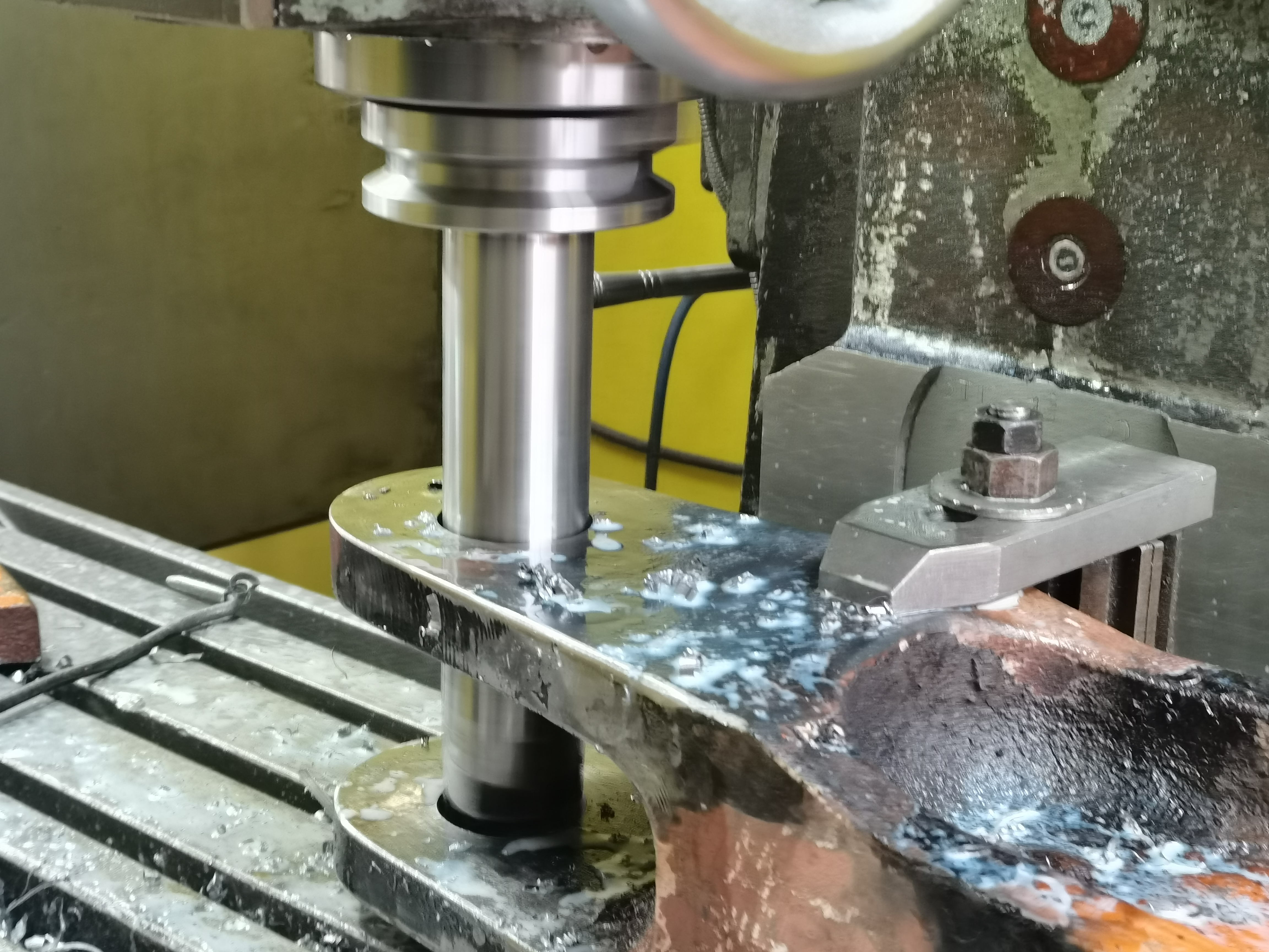

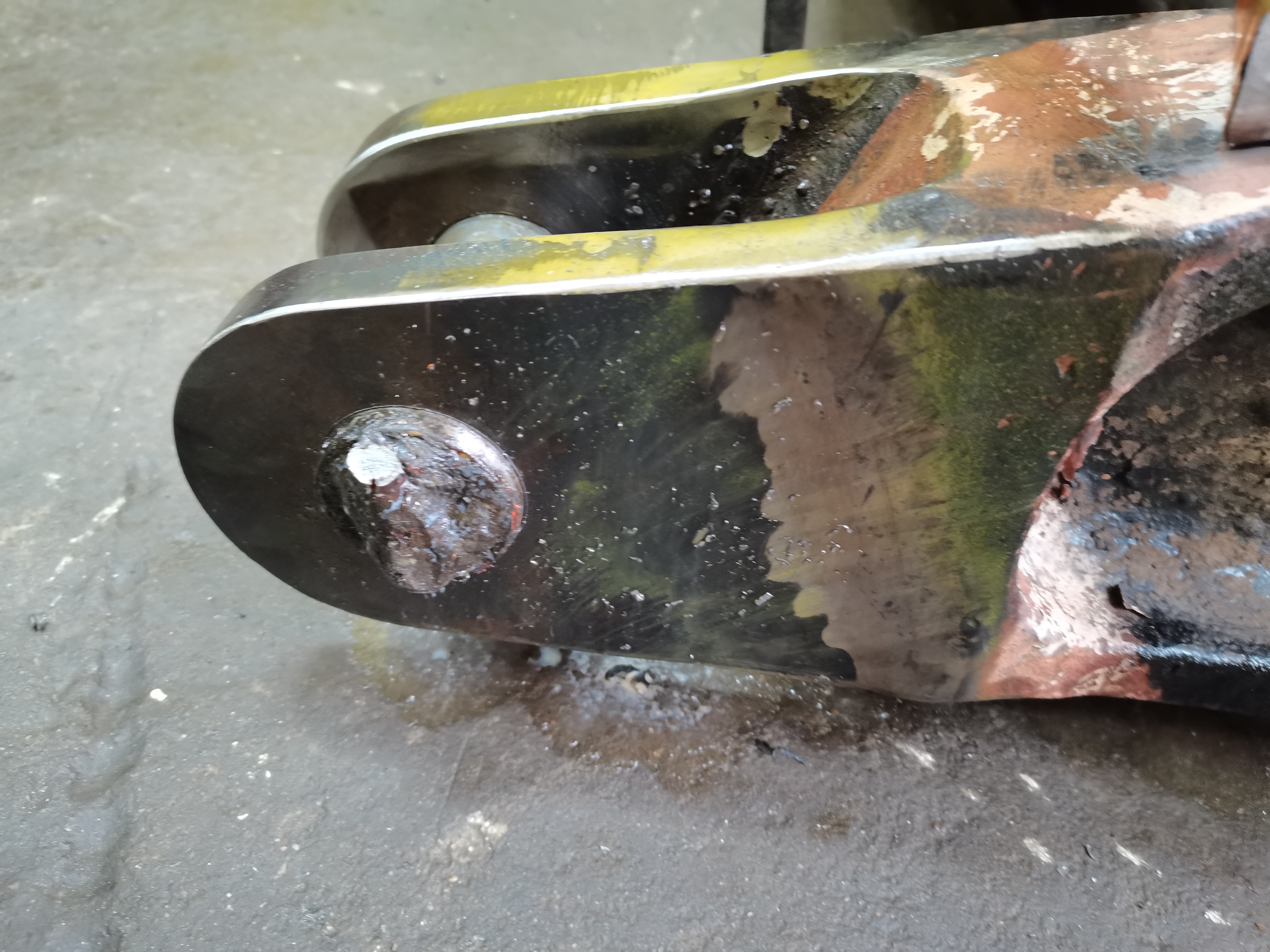

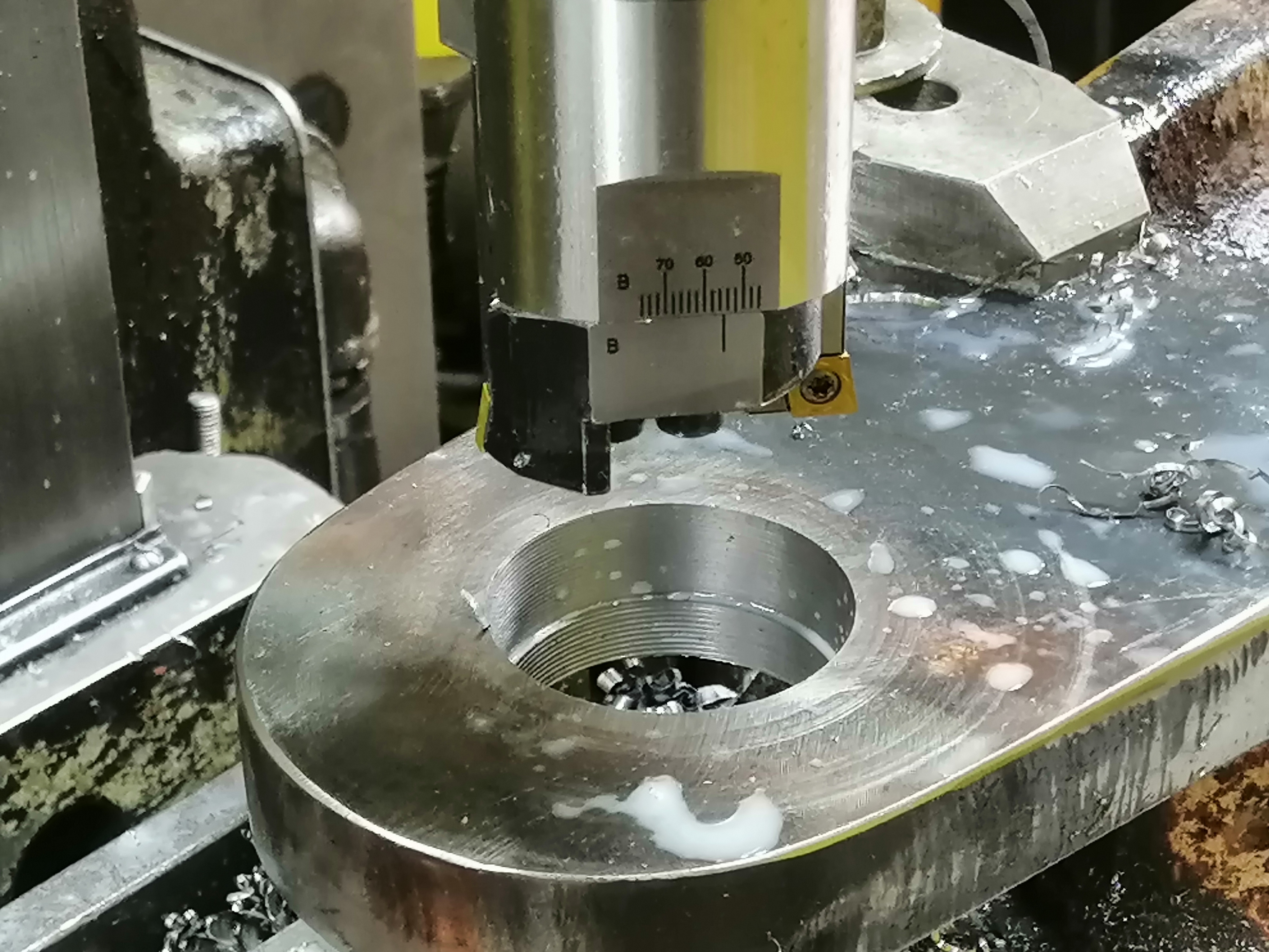

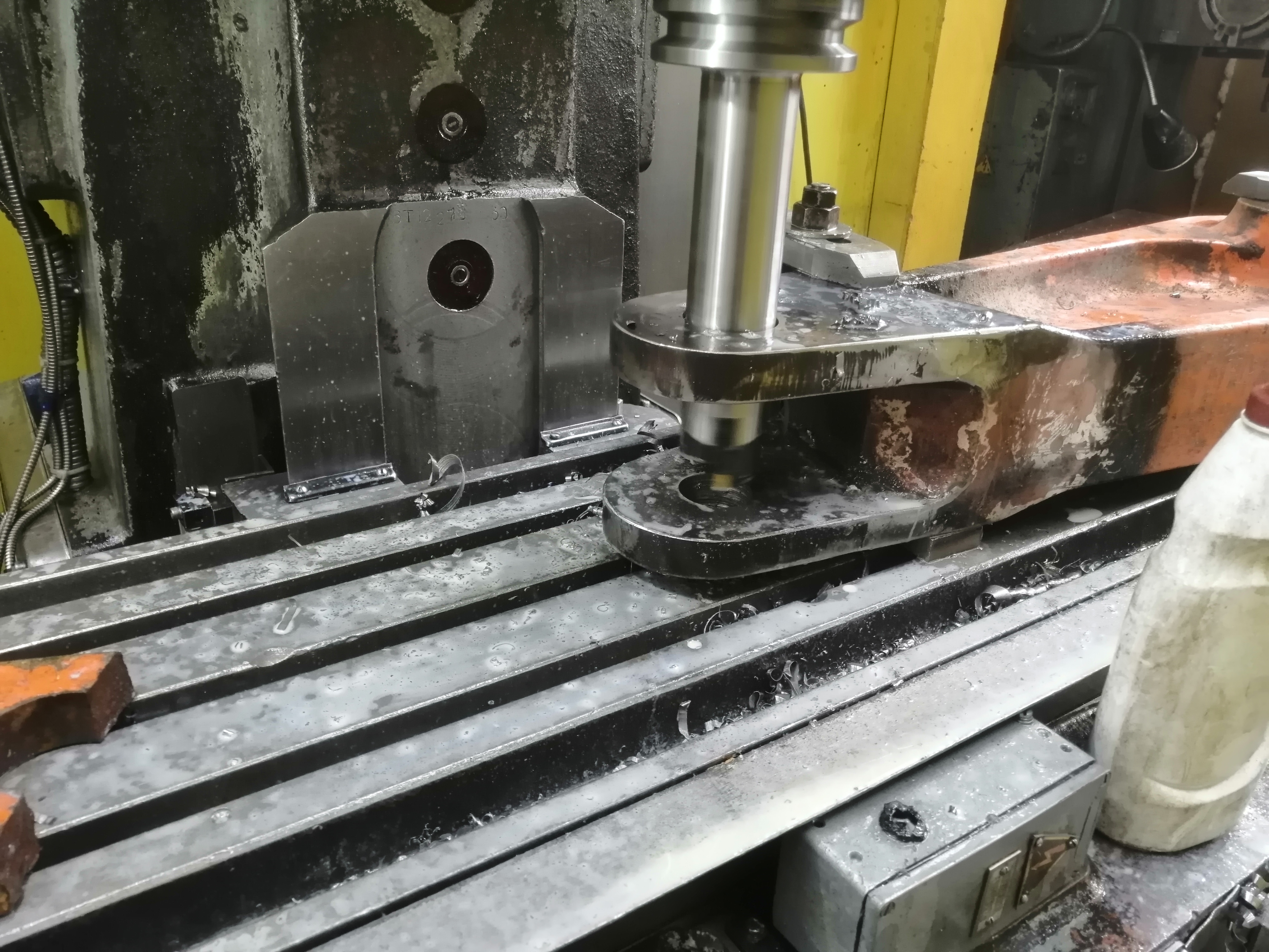

Приобрел несколько месяцев назад почти полный комплект китайских расточных головок (черновых) RBH. На днях одной поработал на фрезере 6Т12, так как фрезеровщики в отпусках все. Что могу сказать - Рекомендую. Очень оказался приятный инструмент, снимал первый проход 8мм на диаметр, шуршит не скрипит. Доволен.
https://www.youtube.com/watch?v=4kd-a0cDQiw

Sakhalin_Cat писал(а):Приобрел несколько месяцев назад почти полный комплект китайских расточных головок (черновых) RBH. На днях одной поработал на фрезере 6Т12, так как фрезеровщики в отпусках все. Что могу сказать - Рекомендую. Очень оказался приятный инструмент, снимал первый проход 8мм на диаметр, шуршит не скрипит. Доволен.
кинь сцыль в лс
У меня такие же. От самой мелкой, что то до 100мм. К ним нужно какое то приспособление, чтобы пластинки в один диаметр выставить.
