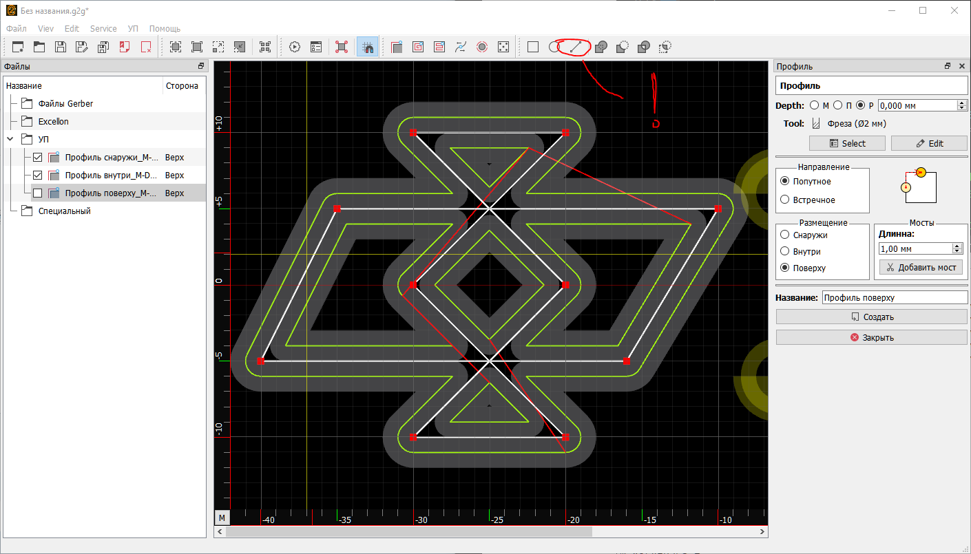

X-Ray
Сообщения: 599
Репутация: 275
Настоящее имя: Дамир
Re: Grber2GCode (фрезеровка печатных плат на ЧПУ)
Сообщение X-Ray »
15.08.20
Закончить линию правой, если замкнуть то будет восприниматься как полигон.
Снимок.PNG (6482 просмотра) <a class='original' href='./download/file.php?id=185024&sid=167f485deaacbc81af5dccdaa709ea83&mode=view' target=_blank>Загрузить оригинал (109.35 КБ)</a>
Последний раз редактировалось X-Ray 16 авг 2020, 11:12, всего редактировалось 1 раз.
Багтрекер
Тестовая версия
