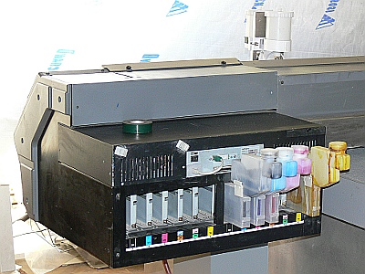

Теперь о станке...
Исходное состояние - рулонный принтер Roland (модель не важна - там целая серия). Может печатать сольвентными чернилами. Может печатать до 12-ти цветов. Качество фотографическо-полиграфическое ;)
Построили координатный стол: 3000х1700х200
На порталы поставили принтер. Отрезали от принтера "кусок" станины (снизу), чтобы зона печати могла "упасть" на поверхность координатного стола. Принтер укрепили дополнительной рамой стальной.
Разработали устройство согласования серводвигателя перемотки рулона принтера с устройством перемещения по оси Х стола. Сделали установку вакуумного стола на четыре зоны.
Получился банальный планшетный принтер для печати на листовом материале: пластике, керамике, дереве, стекле, металле...
А в августе прошлого года побывали мы на выставке "Мир стекла". Смотрим - стоят рядышком планшетные принтеры и витражные контурные станки. И пришла в голову мысль: а не поставить ли нам на планшетный принтер (на его раму, которую мы же и соорудили уже на принтере) ещё и устройство нанесения контурного рисунка?
В результате мы получили станок, который:
- наносит на стекло, например, цветное изображение витража
- наносит, не отходя от "кассы", контур витража.
Просто, быстро и "без шума и пыли" ;)
Осталось доработать внешний вид и собрать коллекцию витражных изображений (но это задача наших дизайнеров-художников).

Тема не заглохла - ведём испытания...
Насосы ведут себя прекрасно! Сделали панельку для настройки параметров: регулируем 4 скорости насоса, расстояние до конца контура. С помощью этих регулировок выстраиваем дифференцирующую кривую сигнала управления скоростью насоса, чтобы компенсировать инертность системы подачи двухкомпонентной смеси. Не хочется делать на выходе отсечной клапан...
Рисуем сложнейшие витражи. Вылавливаем плюхи. Последняя - где-то есть подсос воздуха и в смеси появляются пузырьки воздуха, что есть брак.
Как только отработаем всю технологию - поделюсь.
Смесь берём готовую в Москве (если нужен адрес - напишу). Одного килограмма двухкомпонентного контура хватает на 4-6 м2 сложного витража (стоимость килограмма 2800 рублей).
Про насосы. Брали стандартные. Заменили в них трубочки на более тонкие. Также переточили ролики - теперь с насосе не одна пара роликов, а две пары. Это уменьшило пульсации подачи смеси.
Думали, что будем в конце рабочего дня выбрасывать статические смесители (им цена - 30 рублей), но оказалось, что дешевле и проще промывать систему растворителем 647. Литр - дешевле 100 рублей. Хватает на 5 промывок всей системы.
