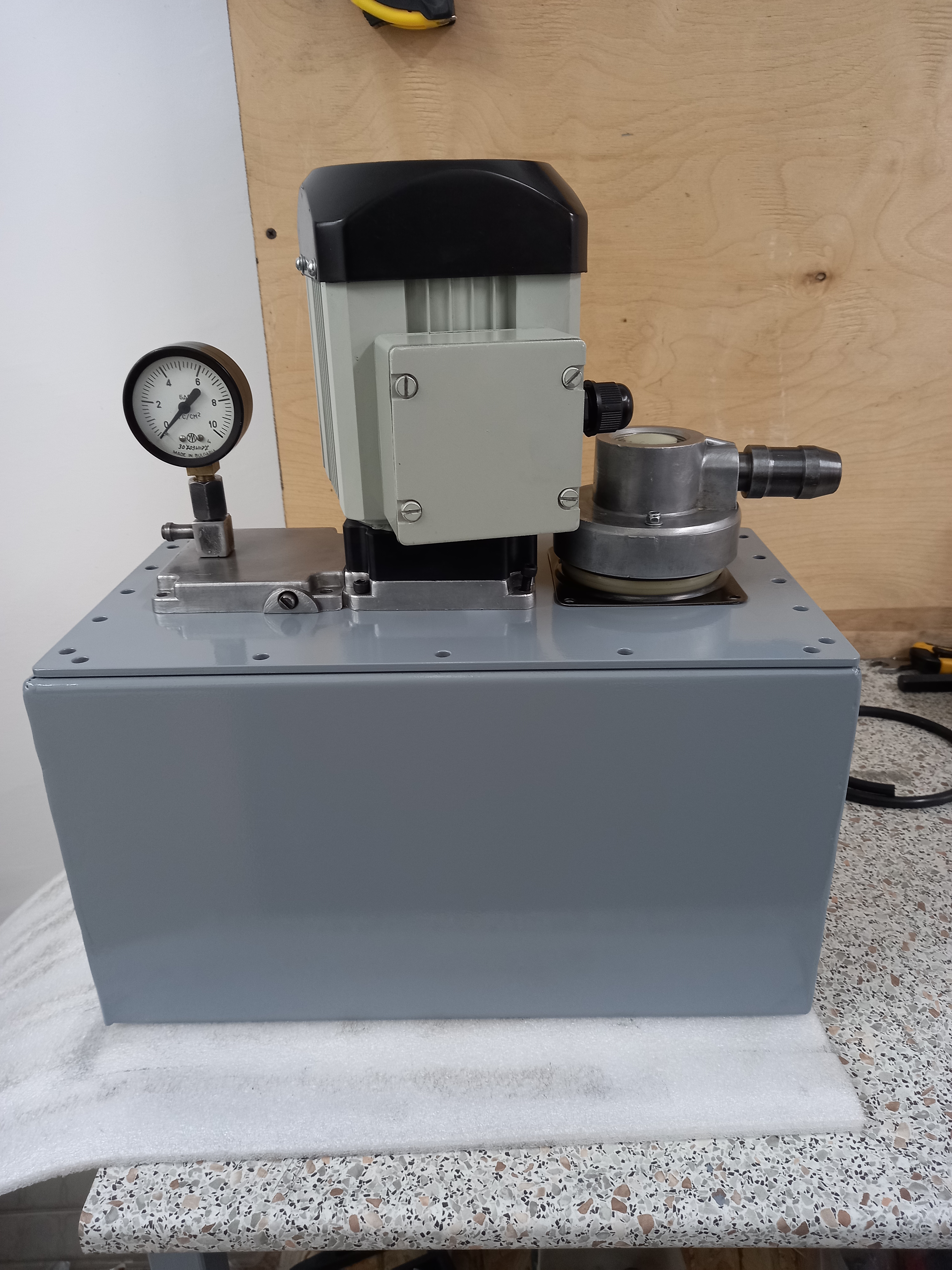

Очень медленно, но дело движется. Каждый день стараюсь хоть что-то сделать по станку, хоть один болтик помыть/заменить/прикрутить.
Переделал бачок от станции смазки шпинделя, да и вообще, станцию перетряхнул, поставил новый движок, сделал под него муфту привода, переходной фланец.
Накинул кожухи на сервы. Переделал систему смазки с родных убогих фитингов на цанговые. Теперь сижу, рисую кожух...

Который день мучаю кожух. Почти добил. Скоро буду резать металл.

Duhas
Сообщения: 1842
Репутация: 285
Откуда: Красноярск
Re: 16Б16Т1С1
Сообщение Duhas »
john1987887 писал(а):Который день мучаю кожух. Почти добил. Скоро буду резать металл.
а штатный не устроил?
john1987887
Сообщения: 3063
Репутация: 1802
Re: 16Б16Т1С1
Сообщение john1987887 »
Duhas писал(а):а штатный не устроил?
Штатный кожух весил чуть ли не как сам станок, был нереально гигантским и, в принципе, полным убожеством по качеству исполнения. Поэтому я сдал его в металлолом.
