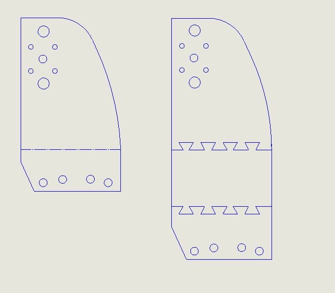

а как такой вариант. разделить на 2 части, сделать ласточкин хвост , сделать вставку. с торца просверлить через ласточкин хвост и вставить резьбовую шпильку. Размеры не снимал. чертеж от балды.

microprocessor27, а ты не ищешь лёгких путей. ;)
вы прямо ищете гемороя на ровном месте. в чём проблема выпилить эти детали на самом станке? ну или заказать.
но если вы упорно хотите пойти своим путём, предлагаю из фанеры сделать эти детали ) интересно же что получится :)
шпиндель кстати можно по разному крепить, его там подвигать можно в кронштейне. это учтено?

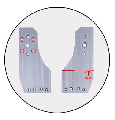

alex_sar писал(а): вы прямо ищете гемороя на ровном месте. в чём проблема выпилить эти детали на самом станке? ну или заказать.
без чертежей пока не нашел кто бы сделал. а по образцу не работают.

У вас еще нет станка, а вы его уже модифицируете? Вам явным образом намекают сделать боковины на вашем же станке.

nevkon писал(а): У вас еще нет станка, а вы его уже модифицируете? Вам явным образом намекают сделать боковины на вашем же станке.
Отверстия около крепежа шагового двигателя явно намекают о висячих валах и техническом уровне станка. Так что лучше образмерить детали, сделать чертеж и попробовать на стороне их изготовить
в чем проблема взять штанген в руки, померить и нарисовать чертёж на бумаге если прогами не владеете?
сразу дарю лайфхак - отверстия меряются путем вставления в них максимально возможного диаметра свёрл или фрез.
вы же на станке как-то собираетесь работать ведь...
Да хоть на ниточках. Детали не той сложности / требований к качеству изготовления чтобы даже такой станок не справился.

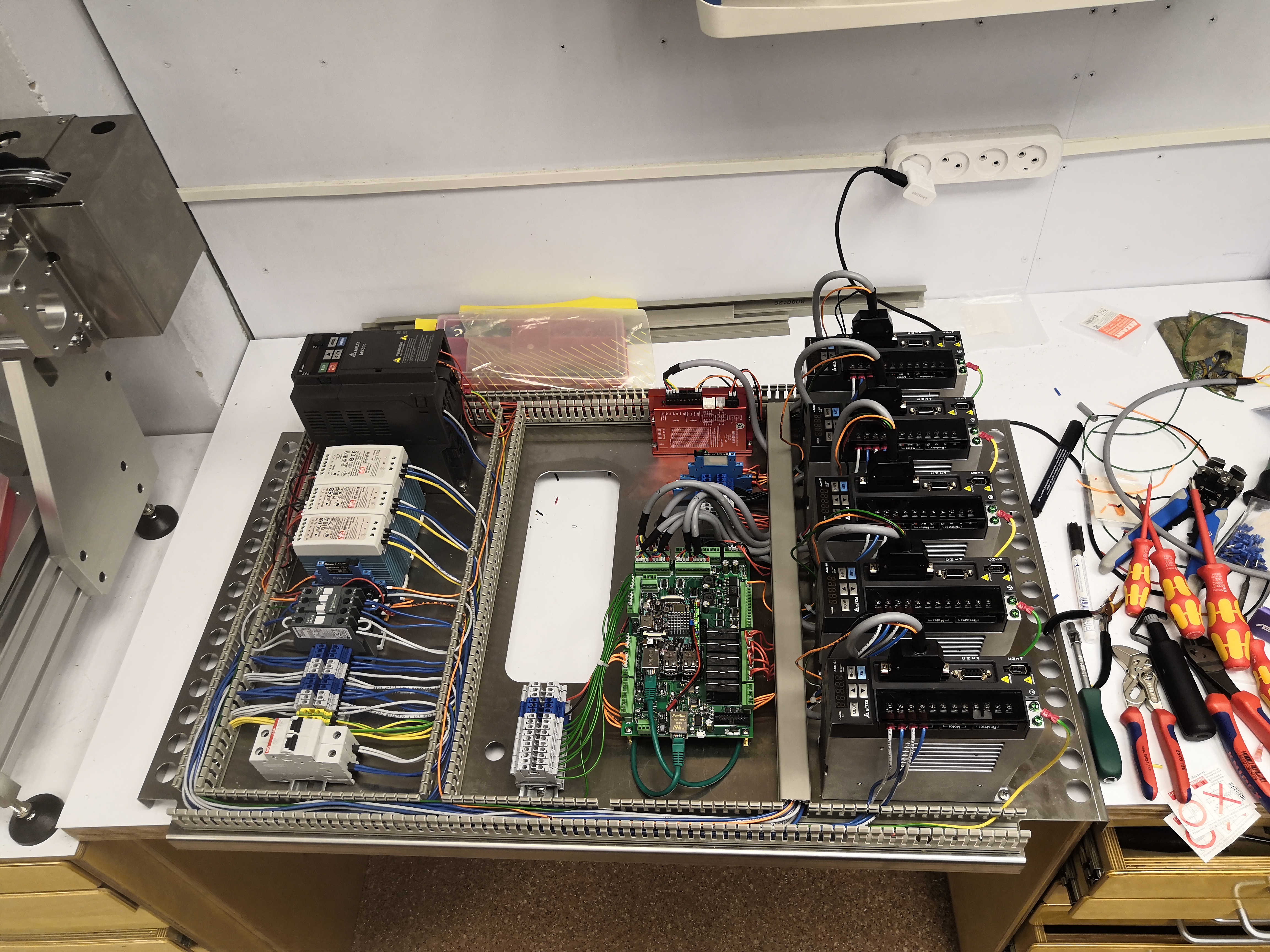

Те, кто собирал свои эл. щитовые для станков, пожалуйста, поделитесь ссылками на них, а то я что-то не умею пользоваться поиском.
Хотелось бы понять, что туда устанавливать, хотя бы по минимуму... Ну или как "книжка пишет".

xenon-alien писал(а):Те, кто собирал свои эл. щитовые для станков, пожалуйста, поделитесь ссылками на них, а то я что-то не умею пользоваться поиском.
Со словом "шкаф" уже что-то нашел... По "щит" ничего...
По идее ничего специфичного для станков там нет.
Обычное вводно-распределительное оборудование и учет. Раз щитовая, то выделенное в отдельное помещение, чтоб никто там не шарился, и видимо нужно не 5 автоматов поставить.
Имеет смысл на каждый станок, предусмотреть отдельный счетчик.
Если есть сильно злобные потребители (сварка, много-киловатные движеи...) вынести в отделоную секцию, вплоть до отдельного трансформатора в ПТ.
Если много оборудования с мощной постаянкой, можно туда-же поставить стойку питания и привести отдельно на станки.
Чтоб потом не переделывать, лучше подрядить вменяемого энергетика (не электрика) на такую задачу.
Фото Максима Дружинина (фрезеряги)
IMG_20200524_201603.jpg (4787 просмотров) <a class='original' href='./download/file.php?id=183905&mode=view' target=_blank>Загрузить оригинал (5.32 МБ)</a>
calabr писал(а):В моем понимании - шкаф электро-оборудования станка - это там, где живет силовая часть станка - БП, драйвера, частотники, коммутация всего этого дела, там-же может стоять и защита, и ЧПУ - кто как скомпоновал, но это уже не просто электро-шкаф - это сам станок.
Входит питание, выходит к исполнительным механизмам и датчикам.
Я это имел ввиду.
