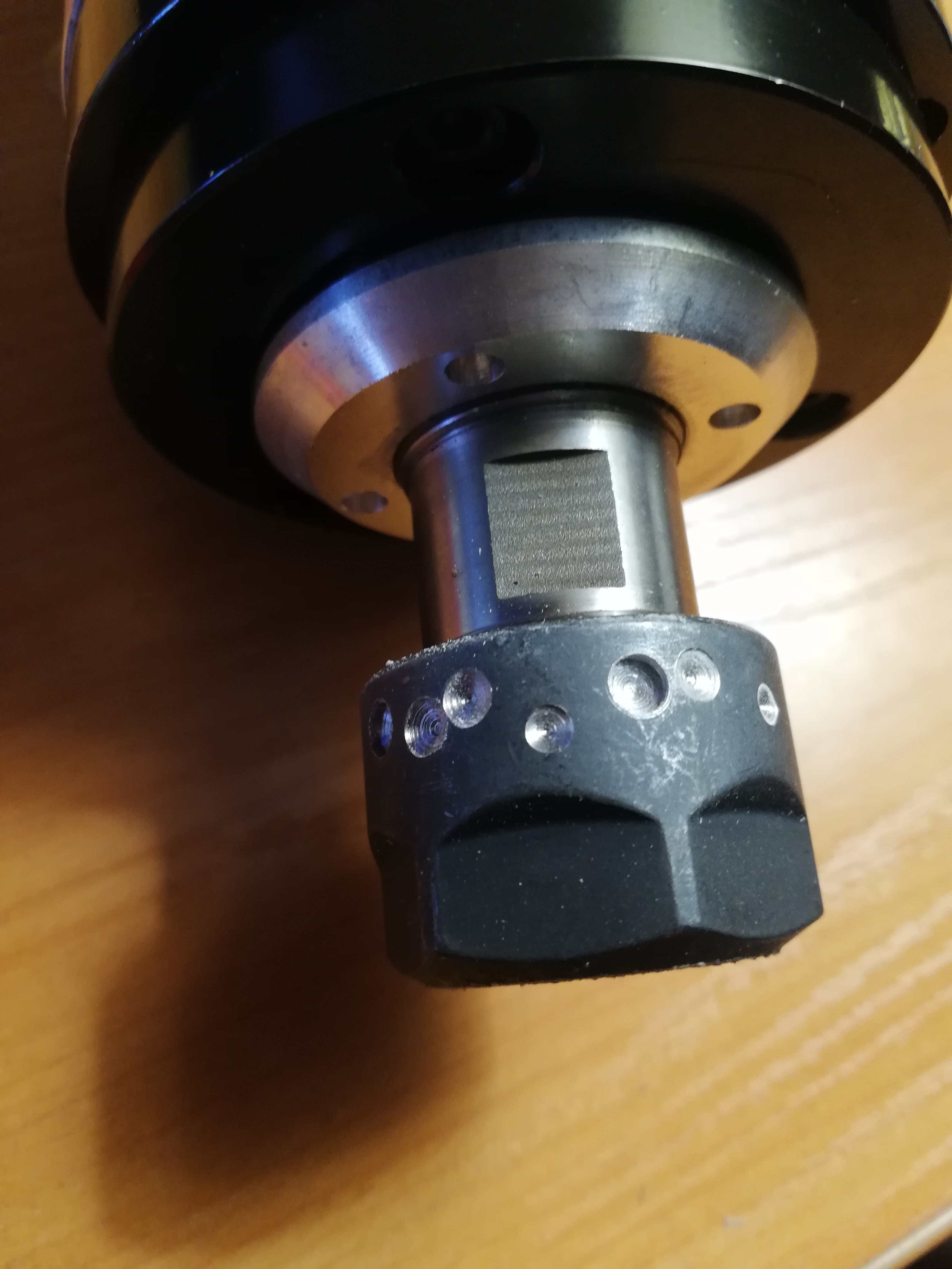

Пришел шпиндель с китая. Вопрос так и должно быть с гайкой? или китайцы наглеют.

эт балансировка.. у всех такое :eat:

не у всех, обычно значительно аккуратнее

тут более тщательный подход :freak:

это по ходу с будунища,после китайской Водки :)
Сообщения: 3310
Или гайка была сильно кривая...или китаец :hehehe:
П.С. один китаец искал титановое сверло из кучи сверл, проверяя их на каленой гайке. Потом пришел второй китаец - "нихрена себе, супер сбалансированная гайка" и продал ее задорого :lol:
