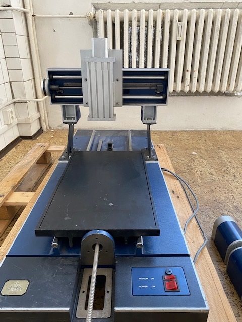

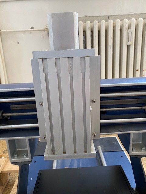

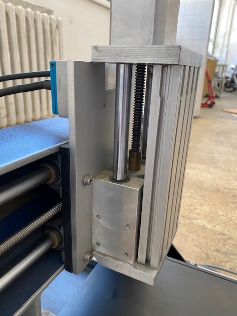

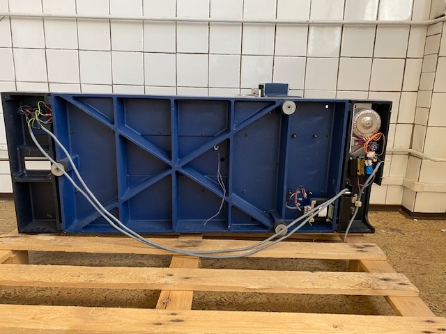

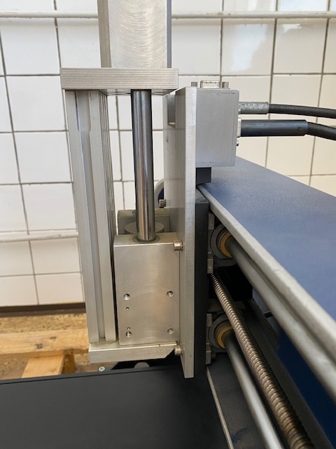

Наверное у каждого должен быть свой Пятница, вот с прошлой пятницы и у меня появился такой.
Что он будет фрезеровать зависит только от вложенной суммы, родословная у него хорошая (чугунная) да и вес не слабый 150кг.

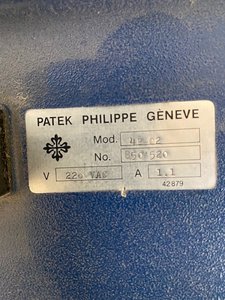

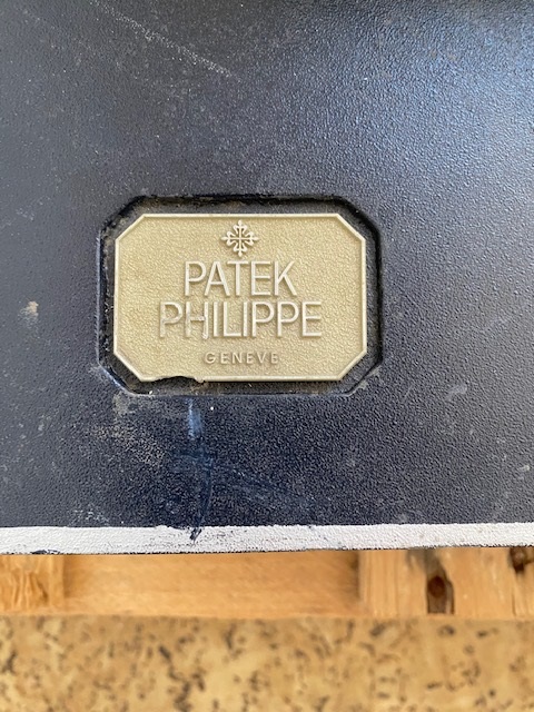

Не знаю производитель это или делали станки для известного производителя часов Patek Philippe но лэйба висит именно Patek Philippe
Из известных данных
Вес- 150кг

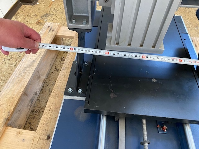

Рабочее поле на сегодня- 300х500
Z - 100
Размеры 450х1180
Высота 600

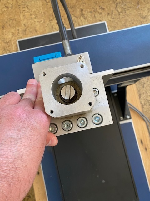

крепеж под 23 моторы
Остальное все скажут фотографии
Я нашел только такой мануал https://docplayer.net/43502731-Flashsca ... anual.html на плоттер, если кто то найдет по такому станку какую то документацию буду очень благодарен.

Andrey.cz писал(а):Что он будет фрезеровать зависит только от вложенной суммы, родословная у него хорошая (чугунная) да и вес не слабый 150кг.
Тот случай, когда чугун не поможет

Боюсь, тяжеловато будет отучить Пятницу есть людей :) .
Тенгель
Сообщения: 1796
Репутация: 619
Откуда: Чита
Re: Мой новый друг Пятница. (По родословной Patek Philippe)
Сообщение Тенгель »
Странная какая-то конструкция ....
Родословная как у Шарикова :hehehe:
Посмотрел мануал - действительно какая-то старинная фирмА, но явно не фрезер.
Последний раз редактировалось Тенгель 30 июн 2020, 16:57, всего редактировалось 1 раз.
Kupfershcmidt
Сообщения: 1762
Репутация: 323
Сообщение Kupfershcmidt »
Да не, ну о чём тут можно мечтать, никакие металлы ему не по зубам. И думаю не только металлы.

В мануале всё написано - Фотоплоттер для изготовления масок печатных плат.
Сможете рисовать на стекле фломастером или переделать под лазер :hehehe:

Ну обнадеживать не хочется, но тут и на более страшных конструкциях работали)), думаю не сталь на нем резать, а для дерева хватит, да поучиться - шишек набить

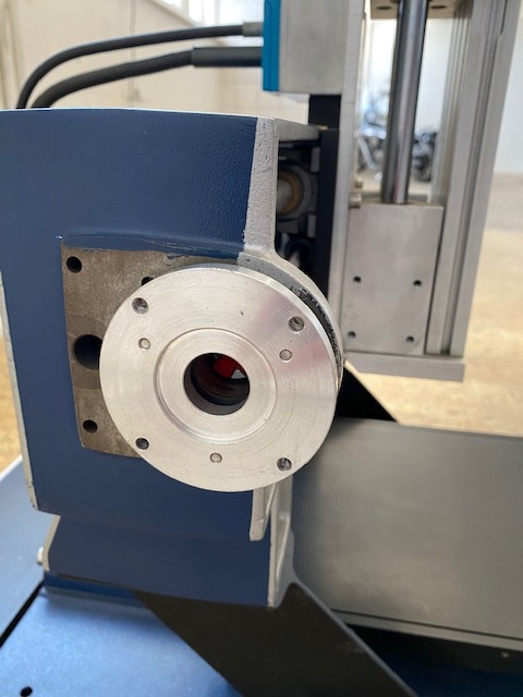

ось Z гуманно усыпить. Потом заменить куриные ножки стоек портала на что нить потолще, милиметров 60
