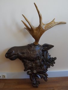

вышел небольшой перебор с размером башки..... (17311 просмотров) <a class='original' href='./download/file.php?id=84378&sid=92194c6150a666897773973f6c6f84a2&mode=view' target=_blank>Загрузить оригинал (368.15 КБ)</a>

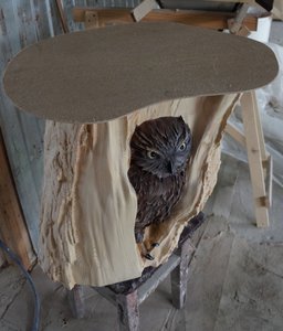

Вот в окончательном варианте сова.
image.jpg (17207 просмотров) <a class='original' href='./download/file.php?id=85064&sid=92194c6150a666897773973f6c6f84a2&mode=view' target=_blank>Загрузить оригинал (804.66 КБ)</a>
image.jpg (17207 просмотров) <a class='original' href='./download/file.php?id=85065&sid=92194c6150a666897773973f6c6f84a2&mode=view' target=_blank>Загрузить оригинал (311.61 КБ)</a>

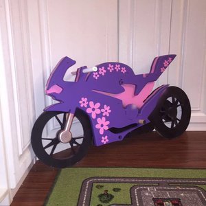

Вот еще немножко из старых работ и частично из новых. Качалки стилизованные под мотоциклы предоставил заказчик(фото) красил тоже он.
image.jpg (17159 просмотров) <a class='original' href='./download/file.php?id=85125&sid=92194c6150a666897773973f6c6f84a2&mode=view' target=_blank>Загрузить оригинал (379.13 КБ)</a>
image.jpg (17159 просмотров) <a class='original' href='./download/file.php?id=85126&sid=92194c6150a666897773973f6c6f84a2&mode=view' target=_blank>Загрузить оригинал (1.43 МБ)</a>
image.jpg (17159 просмотров) <a class='original' href='./download/file.php?id=85127&sid=92194c6150a666897773973f6c6f84a2&mode=view' target=_blank>Загрузить оригинал (1.72 МБ)</a>
image.jpg (17159 просмотров) <a class='original' href='./download/file.php?id=85128&sid=92194c6150a666897773973f6c6f84a2&mode=view' target=_blank>Загрузить оригинал (312.23 КБ)</a>
image.jpg (17159 просмотров) <a class='original' href='./download/file.php?id=85129&sid=92194c6150a666897773973f6c6f84a2&mode=view' target=_blank>Загрузить оригинал (177.86 КБ)</a>
image.jpg (17159 просмотров) <a class='original' href='./download/file.php?id=85130&sid=92194c6150a666897773973f6c6f84a2&mode=view' target=_blank>Загрузить оригинал (388.33 КБ)</a>
image.jpg (17159 просмотров) <a class='original' href='./download/file.php?id=85131&sid=92194c6150a666897773973f6c6f84a2&mode=view' target=_blank>Загрузить оригинал (1.7 МБ)</a>
image.jpg (17159 просмотров) <a class='original' href='./download/file.php?id=85132&sid=92194c6150a666897773973f6c6f84a2&mode=view' target=_blank>Загрузить оригинал (1.23 МБ)</a>

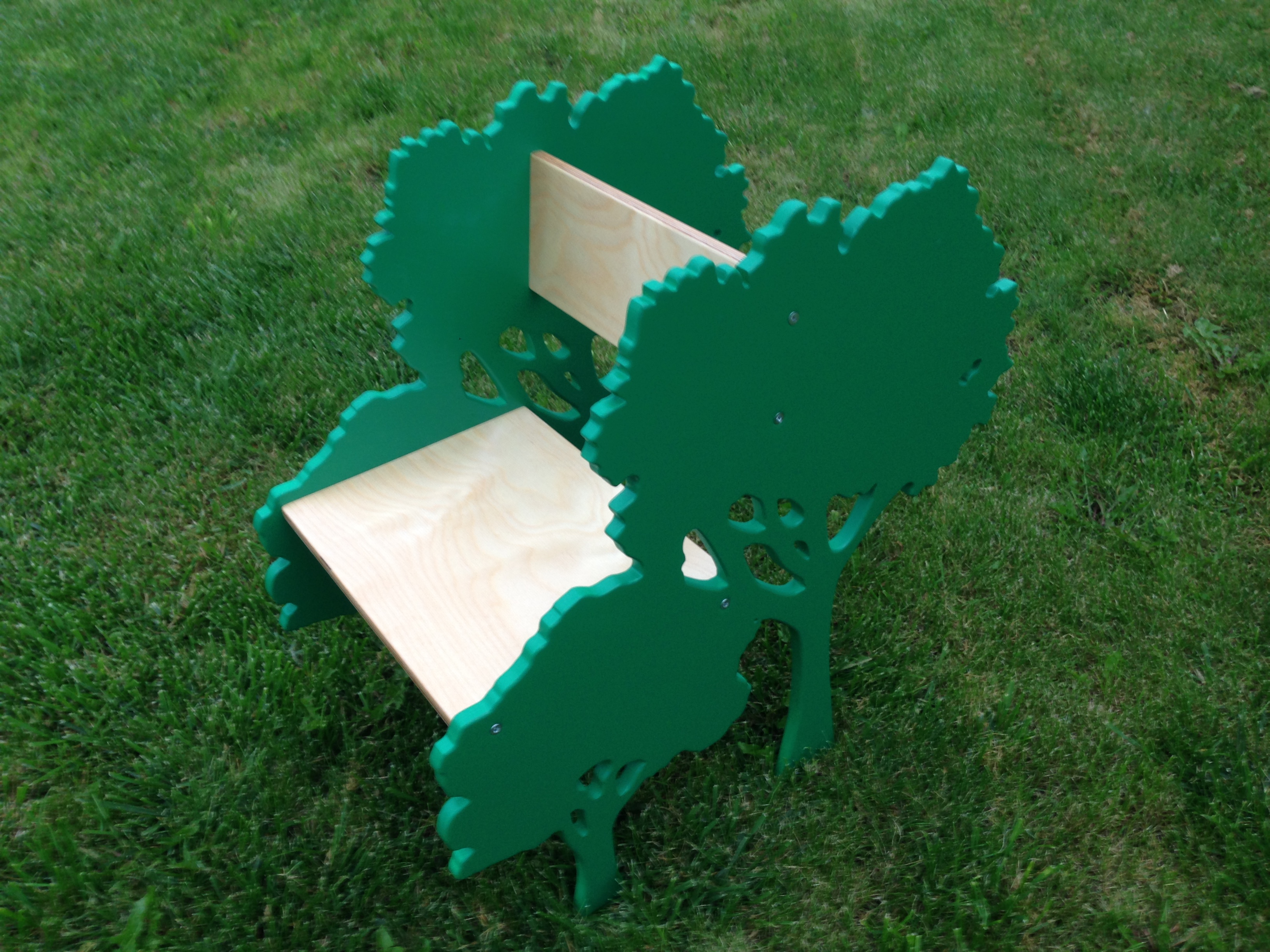

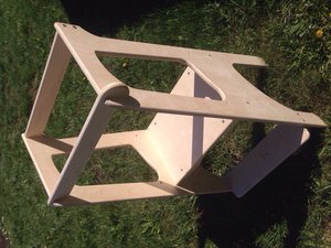

Стул из фанеры (15771 просмотр) <a class='original' href='./download/file.php?id=124966&sid=92194c6150a666897773973f6c6f84a2&mode=view' target=_blank>Загрузить оригинал (2.09 МБ)</a>
Стул из фанеры
Стул из фанеры (15771 просмотр) <a class='original' href='./download/file.php?id=124967&sid=92194c6150a666897773973f6c6f84a2&mode=view' target=_blank>Загрузить оригинал (1.96 МБ)</a>
Стул из фанеры
Стул из фанеры (15771 просмотр) <a class='original' href='./download/file.php?id=124968&sid=92194c6150a666897773973f6c6f84a2&mode=view' target=_blank>Загрузить оригинал (1.67 МБ)</a>
Стул из фанеры

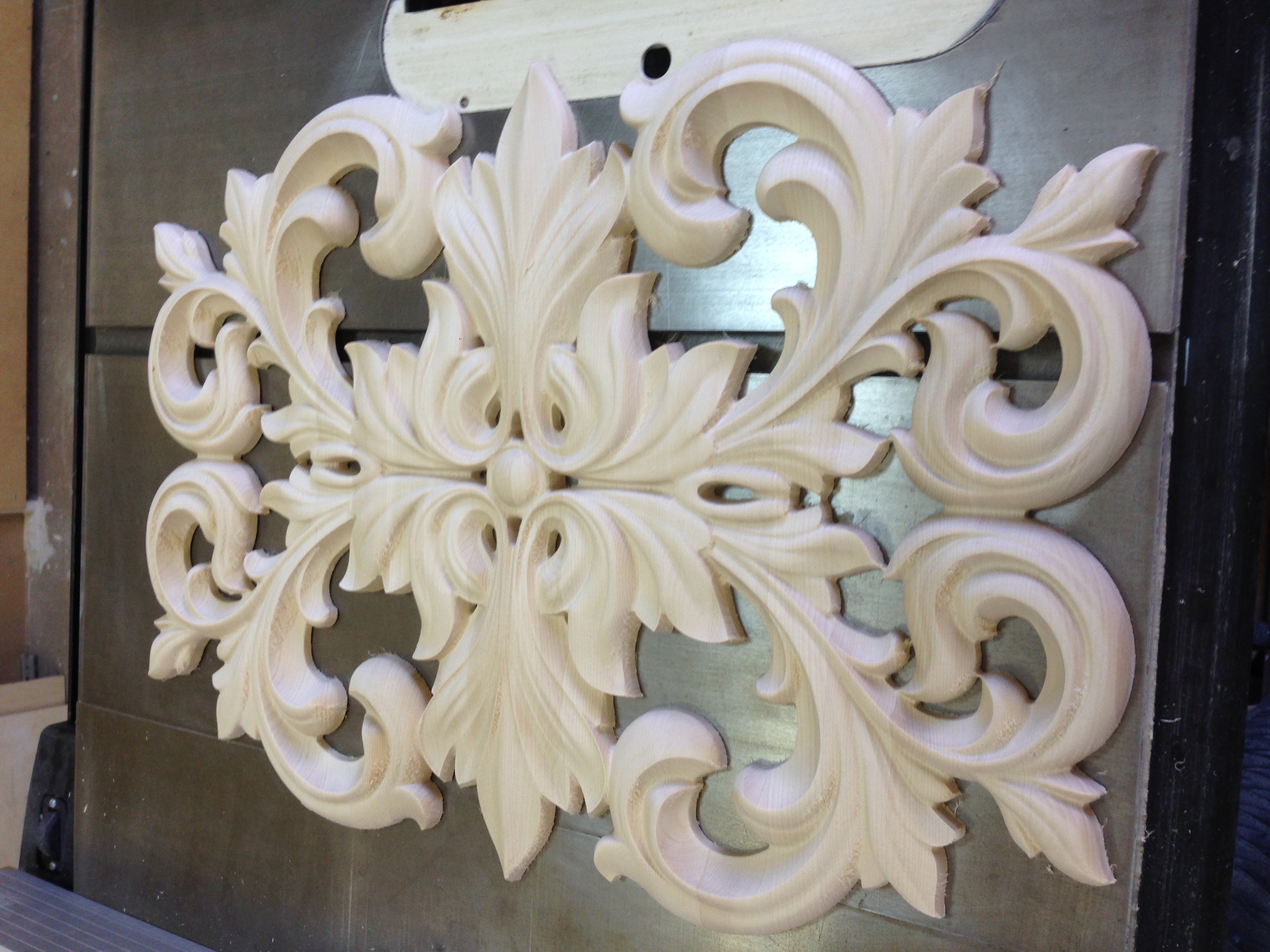

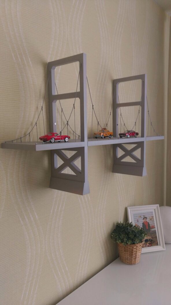

Полка мост массив березы (15771 просмотр) <a class='original' href='./download/file.php?id=124969&sid=92194c6150a666897773973f6c6f84a2&mode=view' target=_blank>Загрузить оригинал (97.4 КБ)</a>
Декор (15771 просмотр) <a class='original' href='./download/file.php?id=124970&sid=92194c6150a666897773973f6c6f84a2&mode=view' target=_blank>Загрузить оригинал (1.85 МБ)</a>
Декор
Декор (15771 просмотр) <a class='original' href='./download/file.php?id=124971&sid=92194c6150a666897773973f6c6f84a2&mode=view' target=_blank>Загрузить оригинал (2.01 МБ)</a>
Декор

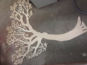

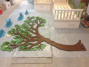

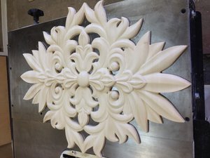

Декор к кроватям (15771 просмотр) <a class='original' href='./download/file.php?id=124972&sid=92194c6150a666897773973f6c6f84a2&mode=view' target=_blank>Загрузить оригинал (2.27 МБ)</a>
Декор к кроватям

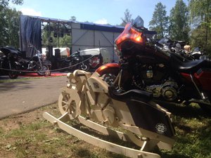

Кровати (15771 просмотр) <a class='original' href='./download/file.php?id=124973&sid=92194c6150a666897773973f6c6f84a2&mode=view' target=_blank>Загрузить оригинал (2.03 МБ)</a>
Кровати

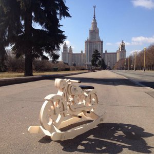

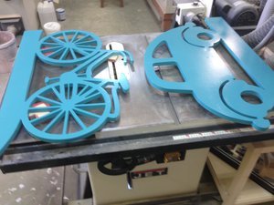

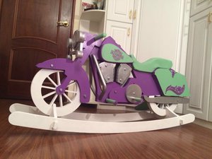

Очередной мот (15771 просмотр) <a class='original' href='./download/file.php?id=124974&sid=92194c6150a666897773973f6c6f84a2&mode=view' target=_blank>Загрузить оригинал (135.92 КБ)</a>
Очередной мот

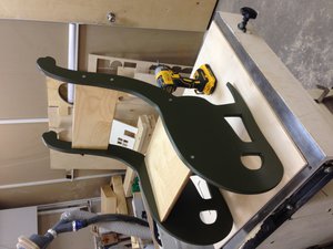

Декор к кроватям только что из под станка (фанера) (15771 просмотр) <a class='original' href='./download/file.php?id=124975&sid=92194c6150a666897773973f6c6f84a2&mode=view' target=_blank>Загрузить оригинал (1.64 МБ)</a>

Опять мот (бмв) (15763 просмотра) <a class='original' href='./download/file.php?id=124977&sid=92194c6150a666897773973f6c6f84a2&mode=view' target=_blank>Загрузить оригинал (188.58 КБ)</a>
Опять мот (бмв)
Мот (15763 просмотра) <a class='original' href='./download/file.php?id=124978&sid=92194c6150a666897773973f6c6f84a2&mode=view' target=_blank>Загрузить оригинал (219.17 КБ)</a>
Мот

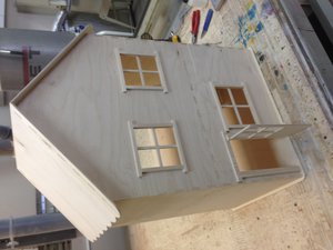

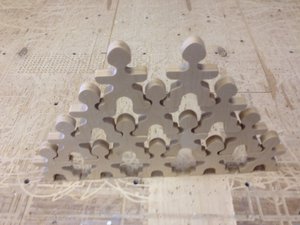

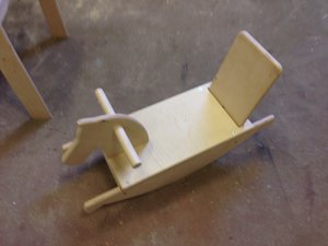

Комплект детской мебели (15763 просмотра) <a class='original' href='./download/file.php?id=124979&sid=92194c6150a666897773973f6c6f84a2&mode=view' target=_blank>Загрузить оригинал (170.02 КБ)</a>

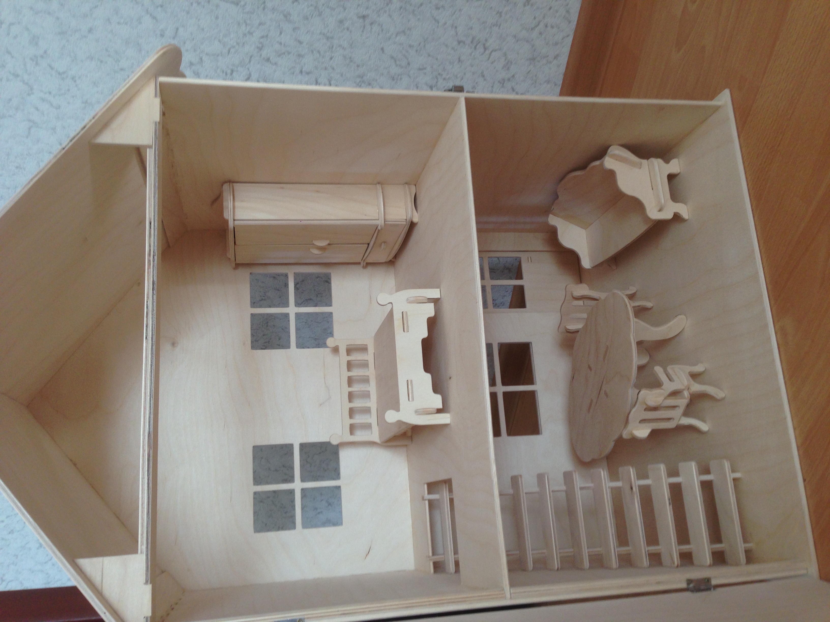

Кукольный дом (15763 просмотра) <a class='original' href='./download/file.php?id=124980&sid=92194c6150a666897773973f6c6f84a2&mode=view' target=_blank>Загрузить оригинал (1.51 МБ)</a>
Кукольный дом

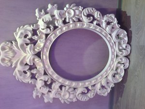

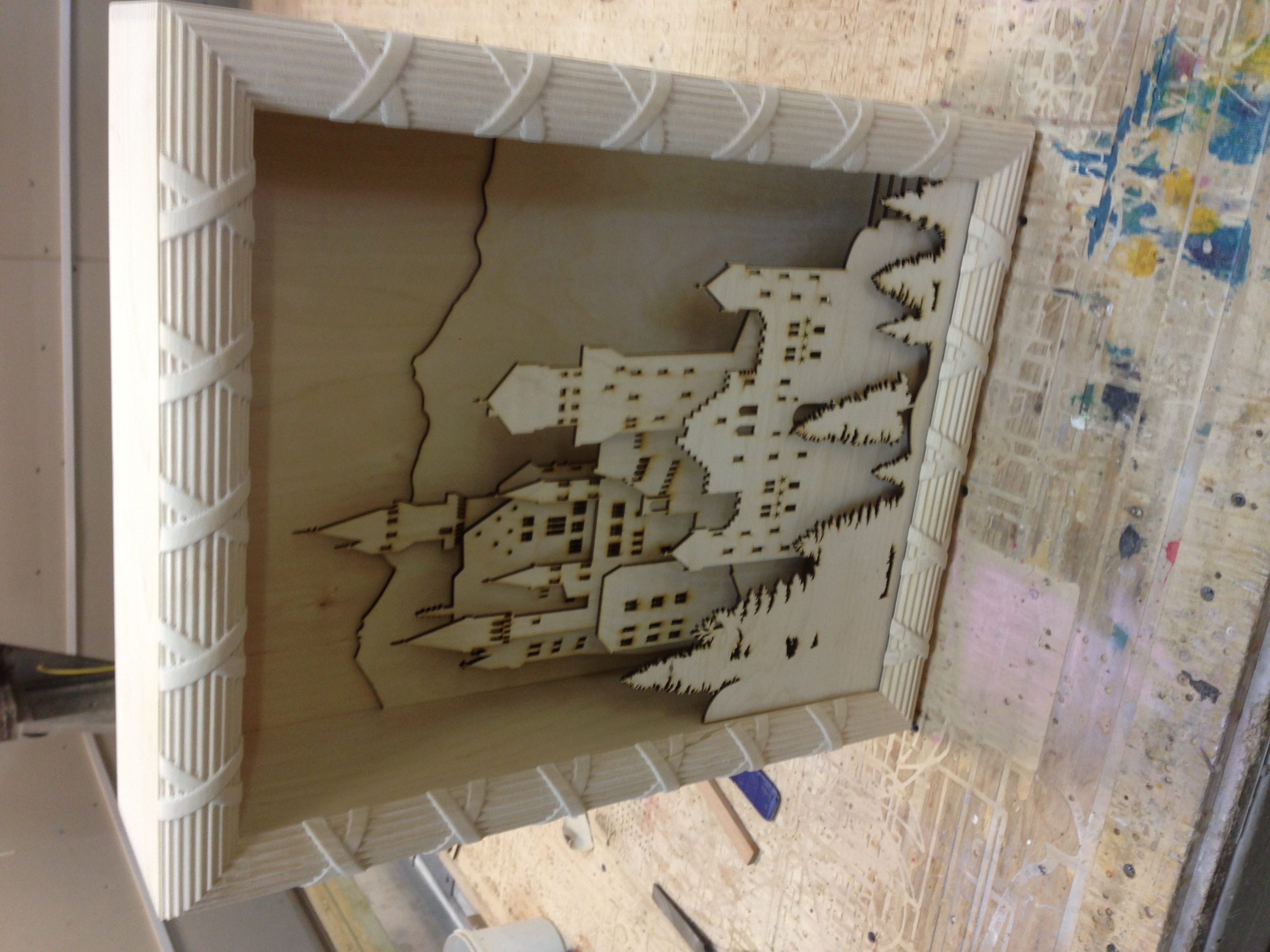

Рама под зеркало (массив) (15763 просмотра) <a class='original' href='./download/file.php?id=124982&sid=92194c6150a666897773973f6c6f84a2&mode=view' target=_blank>Загрузить оригинал (1.96 МБ)</a>

Декор на очередную кровать (15763 просмотра) <a class='original' href='./download/file.php?id=124985&sid=92194c6150a666897773973f6c6f84a2&mode=view' target=_blank>Загрузить оригинал (1.84 МБ)</a>

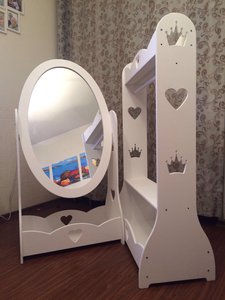

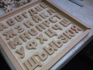

F2DVasek, F2DVasek, Добрый день! Как удаётся делать изделия с минимальной ручной доработкой? У меня при резьбе на фрезере фрезой конической R=0,25 с шагом 0,2 всё равно остаются следы (гребешки) от фрезы. Как их удалять в мелком рисунке? Если знаете действенный способ, пожалуйста подскажите!
stiks
Сообщения: 50
Зарегистрирован: 05 сен 2013, 11:35
Репутация: 25
Re: Столярные работы
Сообщение stiks »
Чтоб не было полос, шаг обработки нужен 10-15% от диаметра фрезы, в Вашем случае прим. 0.07-0.08мм. Если нужно быстрее - наждачка, скотчбрайт, абразивные щетки и т.д., в зависимости от случая.
F2DVasek
Сообщения: 254
Зарегистрирован: 07 май 2012, 07:27
Репутация: 102
Сообщение F2DVasek »
Именно так)
Ещё вариант траектория 3д смещение. Но не везде подходит.
Суть в том что эти полосы больше всего получается на резких перепадах высот, которые присутствуют параллельно ходу фрезы.
В моем случае с резными элементами фреза была с радиусом 2 мм. Чем больше радиус тем меньше эти полосы.
С крупными элементами не стоит работать мелкой фрезой.
