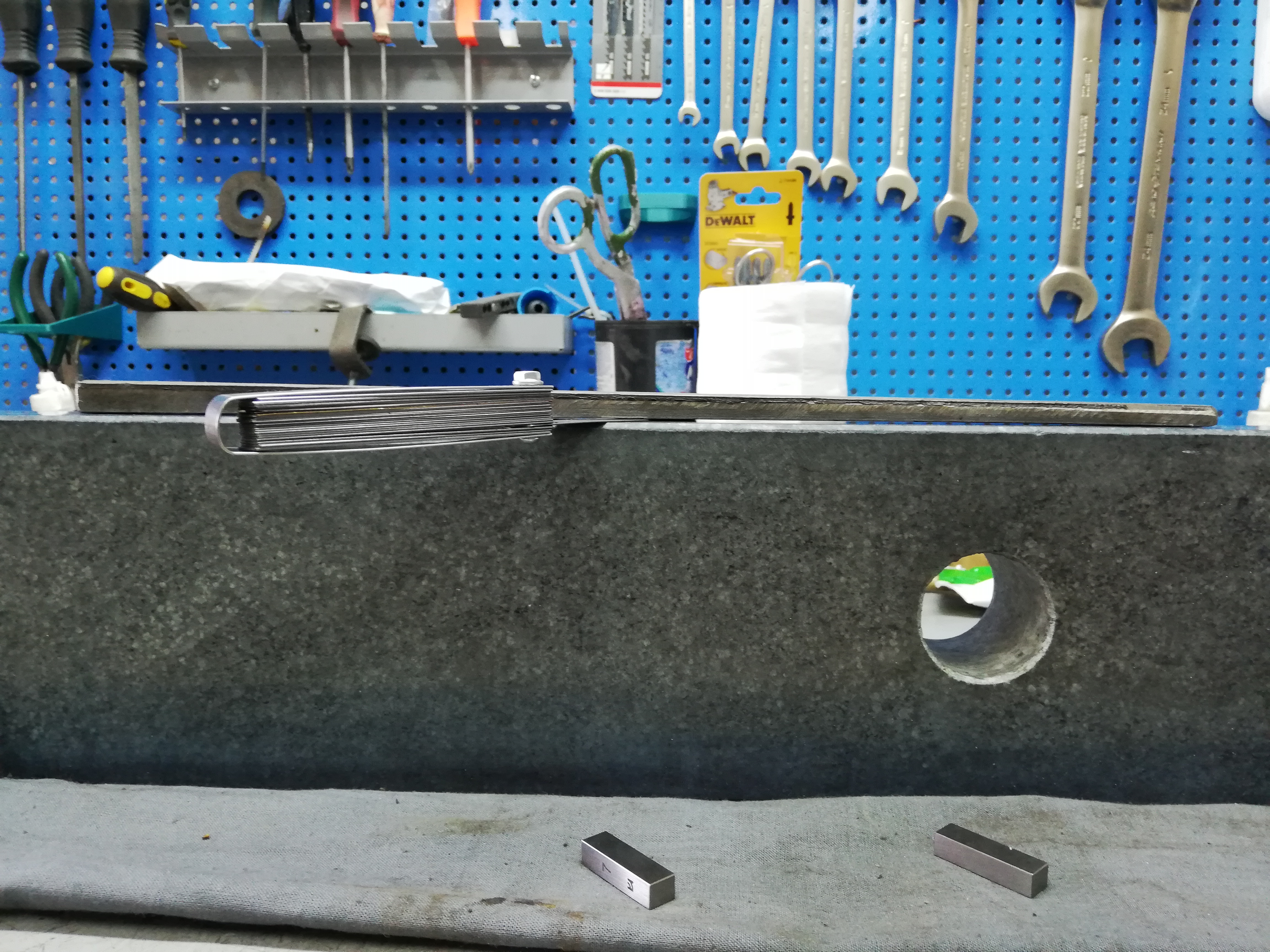

Добрался до мастерской, перепроверил люфт при 20кг, опять есть, вытащил клин и...
IMG_20200628_135125.jpg (5685 просмотров) <a class='original' href='./download/file.php?id=183232&sid=898fa075440816bf4480d3c1c04bbf4c&mode=view' target=_blank>Загрузить оригинал (4.61 МБ)</a>
IMG_20200628_135130.jpg (5685 просмотров) <a class='original' href='./download/file.php?id=183233&sid=898fa075440816bf4480d3c1c04bbf4c&mode=view' target=_blank>Загрузить оригинал (3.51 МБ)</a>

Интересно, что клин имеет наклейку из какого-то зелёного материала, как и основание направляющих по оси Х.

Vitalii писал(а):Интересно, что клин имеет наклейку из какого-то зелёного материала, как и основание направляющих по оси Х.
Это нормально, щас так делают. То, что клин гнутый это плохо, но может и не быть причиной люфта. Нужно смотреть прилегание клина именно к ответной части. Для этого уже без разборки станка никак.

Он и другой стороной, где наклейка, которая скользит по шлифованой направляющие нифига не ровный.
Понимаю, что по хорошему разобрать, но внутри кабинета не выйдет, а кабинет снимается через голову, высота потолков мне не даст.
Хочу выровнять клин, наклеить зедекс. Если перегнать голову вверх, намазать краской нижнюю часть направляющую, перегнать вниз засунуть клин, то можно увидеть отбиток краски и пришабрить.
Что скажите?

Vitalii писал(а):Он и другой стороной, где наклейка, которая скользит по шлифованой направляющие нифига не ровный.
Ясен пень, что он гнутый с обеих сторон :) Когда его суете на место, он выпрямляется, а вот насколько хорошо он прилегает там внутри надо обязательно выяснить. Думаю, как вы описали с перегоном головы, получится.

вынутый клин может быть кривым очень сильно, это не страшно - вы же его после установки регулировочными винтами изгибаете.
и толщина клина может гулять по этой же причине без всяких последствий.
надо поверять прямизну направляющих.
без разборки это затруднительно, но может быть по частям как-то?

Vitalii писал(а):Добрался до мастерской, перепроверил люфт при 20кг, опять есть, вытащил клин и...
Клин дугой. Когда клин на месте может выгнет как надо. Клин нужно проверять на краску по месту.
Vitalii писал(а):Хочу выровнять клин, наклеить зедекс.
Зеленая штука это и есть китайский Зедекс. Работает прилично.

Клинья дрянная штука, мы шабрили их на магнитной плите. Если на плите обе стороны клина прямые по краске и направляющие прямые по краске то остается только угадать угол, его в первом приближении можно оценить плитками и микрометром или пихая тонкие щупы с разных сторон при подтянутом клине. Можно красить клин, ставить, подтягивать, ездить и смотреть что краска стерлась. Сильно загоняться тут не стоит, проблема обычно видна сразу.

Всем доброе утро, есть некоторые результаты, которыми спешу поделиться.
Rionet, спасибо за совет, будем разбираться.
План был такой:
1. Рихтовка
2. Шабрение в незакрепленном состоянии одной стороны - получение базы для примагничивания
3. Фрезеровка второй стороны на магнитной плите
4. Шабрение
5. Поиск правильного угла клина
P.S. На прошлой неделе, специально для борьбы с клином, была куплена магнитная плита 360*125 за (4000р) и ей сделаны 2 ролика, один длинный с прослаблением в середине, другой короткий - чтобы получить три точки. Короткий посажен на 3 мм глубже.
Плита синусная.JPG (5382 просмотра) <a class='original' href='./download/file.php?id=183514&sid=898fa075440816bf4480d3c1c04bbf4c&mode=view' target=_blank>Загрузить оригинал (4.21 МБ)</a>
Что получилось
Начал с рихтовки клина, прессом аккуратно, очень быстро он принял более менее прямую форму
Рихтовка.JPG (5382 просмотра) <a class='original' href='./download/file.php?id=183512&sid=898fa075440816bf4480d3c1c04bbf4c&mode=view' target=_blank>Загрузить оригинал (3.4 МБ)</a>
Первая краска
Первая краска.JPG (5382 просмотра) <a class='original' href='./download/file.php?id=183509&sid=898fa075440816bf4480d3c1c04bbf4c&mode=view' target=_blank>Загрузить оригинал (4.93 МБ)</a>
Далее болгарка 10-15 проходов, дальше шабер и результат примерно через 45 минут. Для сравнения один из задних клиньев. (Всего головка держится на 3 клиньях. Насколько я понял у Rionet там прижимные планки, у меня клинья.
Подготовка.JPG (5382 просмотра) <a class='original' href='./download/file.php?id=183510&sid=898fa075440816bf4480d3c1c04bbf4c&mode=view' target=_blank>Загрузить оригинал (4.5 МБ)</a>
Дальше померил с помощью КМД зазор внизу и вверху головы. (Забавный факт набор КМД - это одна из первых моих покупок, когда я начал увлекаться станками 33 месяца назад).
Получилось 11.7 и 7.45 на длине 400 мм. У моей "синусной" плиты я сделал расстояние между валиками 330 мм. (11.7-7.45)/400*330=3.5 Взял набор плиток 6.5 подсунул под маленький валик и очень аккуратно подтянул совершенно без усилия. Фрезеровал на оочень скромной подаже.
Фрезеровка.JPG (5382 просмотра) <a class='original' href='./download/file.php?id=183513&sid=898fa075440816bf4480d3c1c04bbf4c&mode=view' target=_blank>Загрузить оригинал (4.38 МБ)</a>
Краска после фрезеровки. Либо попала грязь, либо плита магнитная кривая.
Из под фрезы.JPG (5382 просмотра) <a class='original' href='./download/file.php?id=183508&sid=898fa075440816bf4480d3c1c04bbf4c&mode=view' target=_blank>Загрузить оригинал (2.15 МБ)</a>
Еще 30 минут шабера и я готов проверять угадал ли с уголом. Отгоняю голову наверх получаю почти 340 мм направляющих, мажу их краской, опускаю голову. Роняю клин с небольшой высоты, езжу головой вниз вверх по 10 мм туда и назад. Вытаскиваю клин.
Попал.JPG (5382 просмотра) <a class='original' href='./download/file.php?id=183511&sid=898fa075440816bf4480d3c1c04bbf4c&mode=view' target=_blank>Загрузить оригинал (3.84 МБ)</a>
Можно меня поздравлять - попал!
Думаю очень даже повезло. Теперь жду зедекс - заказал его в прошлый четверг, в понедельник отправили, но почта не справилась до этих выходных.
Плиту не буду снимать со стола, отфрезерую зедекс на этом угле, а потом буду шабрить. Думаю за пару часов получить хороший рисунок.
И вопросик: ручка поворота магнитной плиты подклинивает, тяжело ее провернуть, потом в вертикальном положении опять свобода и чтобы перевести в крайнее положение опять клинит. Но плита работает. Что можно сделать?

Vitalii писал(а):Краска после фрезеровки. Либо попала грязь, либо плита магнитная кривая.
да не, просто краска выявляет совсем уж небольшие косяк геометрии.
класс точности геометрии после фрезеровки все же несколько ниже...
Там все достаточно ровное может быть, в рамках критериев фрезеровки, но при проверке на краску какие-то микроны все равно вылезут....
