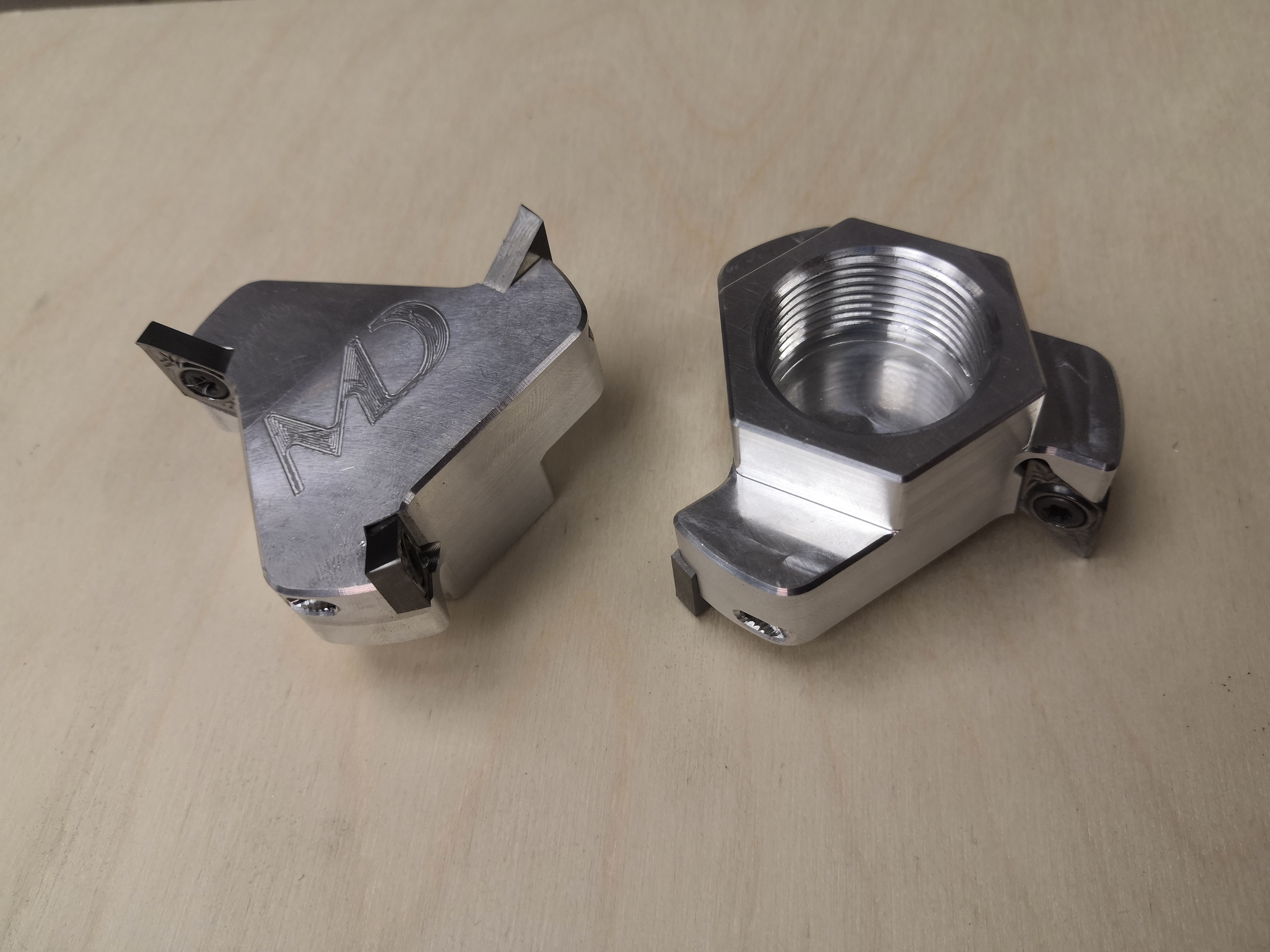

ну вот и взлетела новая фреза. поскольку основная целевая аудитория это мои клиенты и другие пользователи аналогичных легких станков то испытывать решил на обычном а64 заодно посмотреть как потянет сам станок фрезу. желаемый режим 0.5мм за проход на подаче 1500 идет отлично и для а64 это более чем отлично потому зверствовать и драть миллиметр не стал.
https://youtu.be/x_inXkkMc4s

frezeryga писал(а):ну вот и взлетела новая фреза
Разные пластины под разные задачи или чел просто выберет с чем он хочет работать?
Re: Сковородочка
на данный момент есть выбор, но в будущем буду делать скорей всего только фрезу под ромбики.

я и однозубой на 1500работаю. ер11 не планируется. 800вт шпинделя слишком слабые, а те что 1.5квт с ер11 вообще не понимаю зачем берут. сама фреза и китайские пластины не идеальны и у них есть разбег в несколько соток до 0.1 может доходитт. потому неправильно пологать что все 3 зуба работают одинаково и снимают расчетную толщину стружки. работа такой фрезой на подаче 500 практически лишает смысла ие применение поскольку можно пробежать простой 10мм фрезой на подаче 2000 4 раза и получить ту же производительность.
