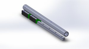

Kachik писал(а): проект или хотя бы эскиз, в студию
у меня проект уже неделю рисуется в голове, сейчас попробую что то нарисовать в солиде начальное. заказал хивинов 15 и кабельную цепь, на этот раз будет на кабельной цепи так как шланг будет дополнительный.
пока это только нарисовал
чтобы упругость была одинаковой во всех направлениях взял за основу трубу 29 мм. Завтра попробую испытать шаговый привод на то какой он сможет поднимать вес, возможно сделаю компенсацию веса. Пока все закупается в двух экземплярах, надо будет еще над скриптами поколдовать когда все это приобретет окончательный вид

На "Хомагах",примерно, по такому же принципу, сделан обдув заготовок.

Карабас писал(а):На "Хомагах",примерно, по такому же принципу, сделан обдув заготовок.
Так да, надо прогрессировать, есть на кого ровняться, я тоже сейчас к своему станку давление подвел. Купил наконец то компрессор, буду мутить масляный туман и обдув заготовки, обдув места измерения центроискателя и прикупил еще нормально открытый датчик высоты инструмента на али с обдувом.
https://aliexpress.ru/item/32816383043. ... 1578776713
На сегодня для решения одной из проблем центроискателейй подобного типа была придумана система сменных наконечников или наконечников под заказ, дабы минимизировать расстояние от центроискателя до шпинделя, для расширения возможностей, ибо чем дальше это расстояние тем меньшее поле на рабочем столе мы можем использовать для измерений. Поэтому к концу трубы будет припаяна шайба для установки самого щупа, будет так же возможность на нее установить к примеру датчик NC типа.
И да, для всех тех кто заинтересуется в самостоятельном изготовлении такого датчика смогу скинуть все чертежи и модели абсолютно бесплатно.

У меня подобное есть в проекте, только "лапой" является сам рельс, а каретка стационарно закреплена. Одна удлиненная.
