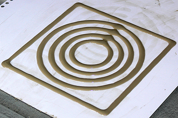

После нескольких проб на пластике получил следующий вариант (размер квадрата - 150х150мм). В выходные доведём технологию до нормального (уменьшим толщину контура до 2-3 мм, исключим утолщение в местах стыковки).
Интересно - получится ли не применять выключение насоса до окончания контура?

Re: Витражный станок
Это уже реальный компаунд или "эмуляция" с жидким мылом?

реальный, но только один компонент, чтобы подольше поиграться...
(кстати, с жидким мылом всё было гораздо хуже)

Похоже на углах надо как то насосы подтормаживать? Растекается.
Милая, ты услышь меня

сначала сделаем тоньше линии - тогда будет яснее где и что "подкручивать"...
А насосы работают синхронно с перемещением. Правда есть некоторая инертность... Но и её можно учесть.
Может интеграл от скорости брать при расчете скорости насоса?
Т.е. квадрат скорости использовать?

Инертность собираемся устранять следующими способами:
1. Все связи (трубочки гибкие и мягкие) максимально укоротить и максимально сделать жёсткими.
2. Перед началом контура быстрая и короткая подача насосом.
3. Перед окончанием контура выключение насоса (сегодня добил управление а-ля near).
4. После окончания контура быстрый и короткий всос.
А дальше посмотрим...
Интеграл ещё больше растянет нарастание давления при начале движения. Вот если дифференциал? Есть такая встроенная функция? Или опять Python? ;)
