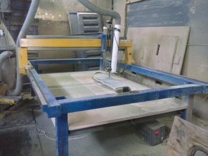

Ну как то так. Фоткал на бегу телефоном. Что не понятно спрашивай. 2 год работает проблемы есть конечно, но в целом с работой справляется.
Общий вид. (16721 просмотр) <a class='original' href='./download/file.php?id=12050&sid=22186570da044403f67e3c68243809ff&mode=view' target=_blank>Загрузить оригинал (366.89 КБ)</a>
Общий вид.
Направляющая и рейка. (16721 просмотр) <a class='original' href='./download/file.php?id=12051&sid=22186570da044403f67e3c68243809ff&mode=view' target=_blank>Загрузить оригинал (382.28 КБ)</a>
ШВП на Z ход +-500 мм. башка - ручной фрезер (16721 просмотр) <a class='original' href='./download/file.php?id=12052&sid=22186570da044403f67e3c68243809ff&mode=view' target=_blank>Загрузить оригинал (253.11 КБ)</a>

А как каретка сделана?
Crybaby
Сообщения: 20
Зарегистрирован: 09 фев 2013, 18:37
Re: много вопросов по постройке большого 3Д фрезера
Сообщение Crybaby »
3 подшипника с регулировкой. Кожух не стал снимать работы много. Потом стоять будем покажу. Из интересных на мой взгляд решений - вал передаточный на портале и использование цепи и звездочек грм с вазовского движка (по крайней мере похожи, не мерял)
Кстати если кто подскажет как в нули выставлять не на глаз буду очень признателен.
Пока выставляем так (только не смейтесь) по окончании работы в ручную засверливаем отверстие(метку) пишем на столе координаты с утра в ручную же подгоняем фрезу к метке прописываем вчерашние координаты, и как правило мажем на 0,5 - 1,5 мм. иногда это критично даже на наших болванках(((
Да просто датчик любой, хоть даже кнопка, потом заводишь все в LPT и настраиваешь датчики home. Как станок управляется?

Управляется мачем 3. Есть щуп(пластинка на проводе ведешь фрезу в низ она втыкается в пластину и вроде это ноль по Z) но мы как то с ним не подружились.
Беда то в том что мы не станко строением занимаемся, а чистой воды юзеры этих станков, поэтому много чего не знаем и не умеем.
Если не сложно обьясните чего купить куда припаять и чего в проге и где прописать. С нас магар )
Re: Фрезерный станок с ЧПУ
Пластинка определяет длину инструмента, а ноли осей надо по отдельным датчикам искать. Надо на каждую ось повесить по датчику, который размыкался, когда каретка приезжает в крайнее положение, прикрепить их к пинам lpt, лучше через опторазвязку, и потом в mach настроить их как датчики home и можно за одно концевиками осей сделать.
