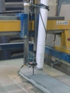

Ну как то так. Фоткал на бегу телефоном. Что не понятно спрашивай. 2 год работает проблемы есть конечно, но в целом с работой справляется.
Общий вид. (16724 просмотра) <a class='original' href='./download/file.php?id=12050&sid=08b27faa31e969a50d7998415ac4fb03&mode=view' target=_blank>Загрузить оригинал (366.89 КБ)</a>
Общий вид.

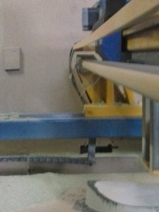

Направляющая и рейка. (16724 просмотра) <a class='original' href='./download/file.php?id=12051&sid=08b27faa31e969a50d7998415ac4fb03&mode=view' target=_blank>Загрузить оригинал (382.28 КБ)</a>

Рама и направляющая (16724 просмотра) <a class='original' href='./download/file.php?id=12054&sid=08b27faa31e969a50d7998415ac4fb03&mode=view' target=_blank>Загрузить оригинал (222.17 КБ)</a>
Рама и направляющая
CAM00043.jpg (16724 просмотра) <a class='original' href='./download/file.php?id=12055&sid=08b27faa31e969a50d7998415ac4fb03&mode=view' target=_blank>Загрузить оригинал (255.3 КБ)</a>

А как каретка сделана?

3 подшипника с регулировкой. Кожух не стал снимать работы много. Потом стоять будем покажу. Из интересных на мой взгляд решений - вал передаточный на портале и использование цепи и звездочек грм с вазовского движка (по крайней мере похожи, не мерял)
