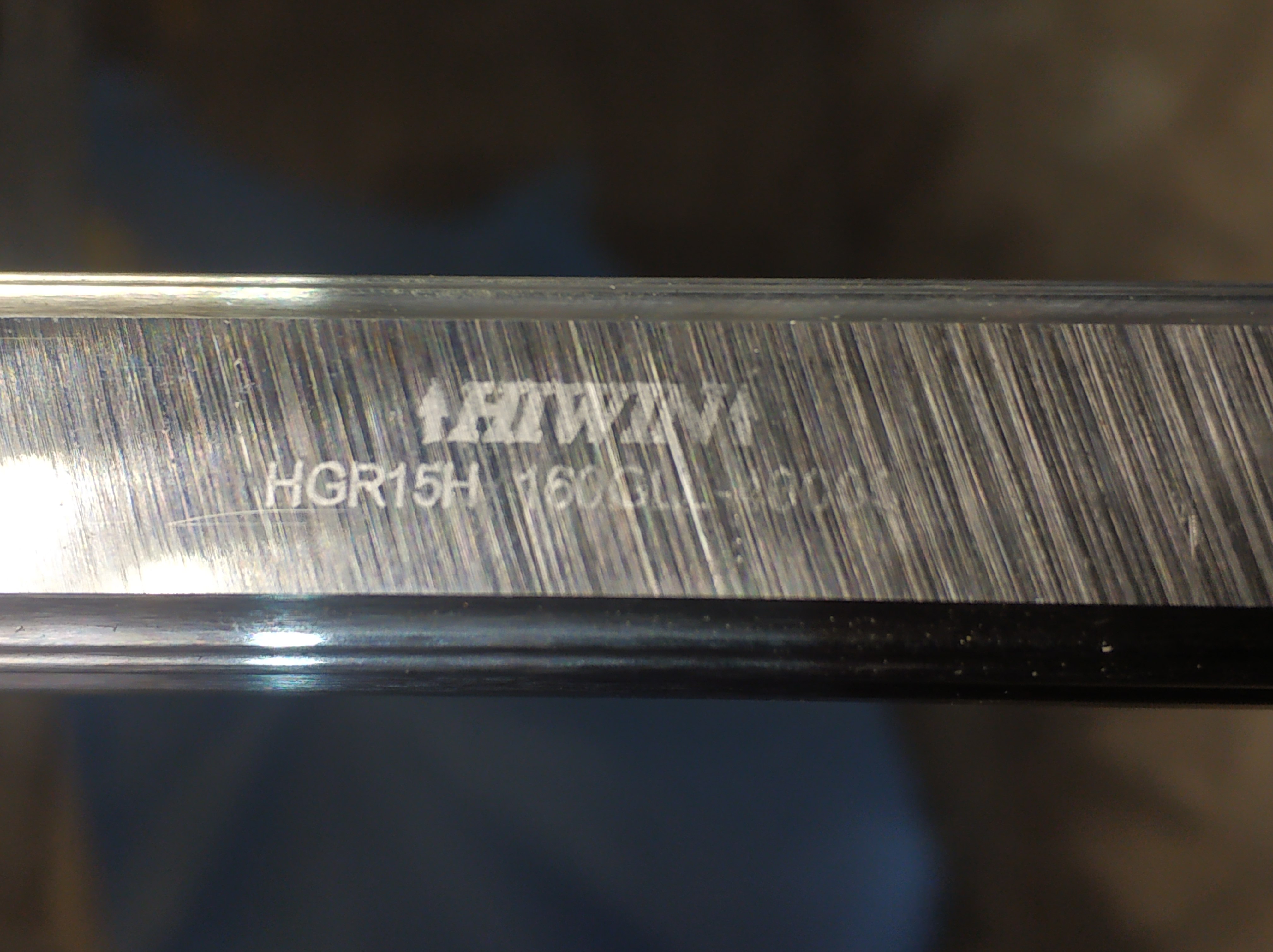

cncsam.ru, MGG тоже ответ от хивина предоставлял))) видео ваще потрясающее, у вас типа оригинал даже оригинальнее хивина)))
По поводу подделки мне кажеться как раз таки наоборот, на продукцию хивина большой спрос, смысла нет подделывать что-то дорогое, на что спрос маленький.
А купить рельсы, нанести на них каким-то маркиратором гравировку кривую, и продавать за 500% под видом бренда самое то)))
Со шмотками все также.
Просто тут наверное ещё никто не видел рельсы хивиновские с надписью мадеинтайван, и ее появление пока загадка, да ещё и так откровенно криво, ну для меня точно.

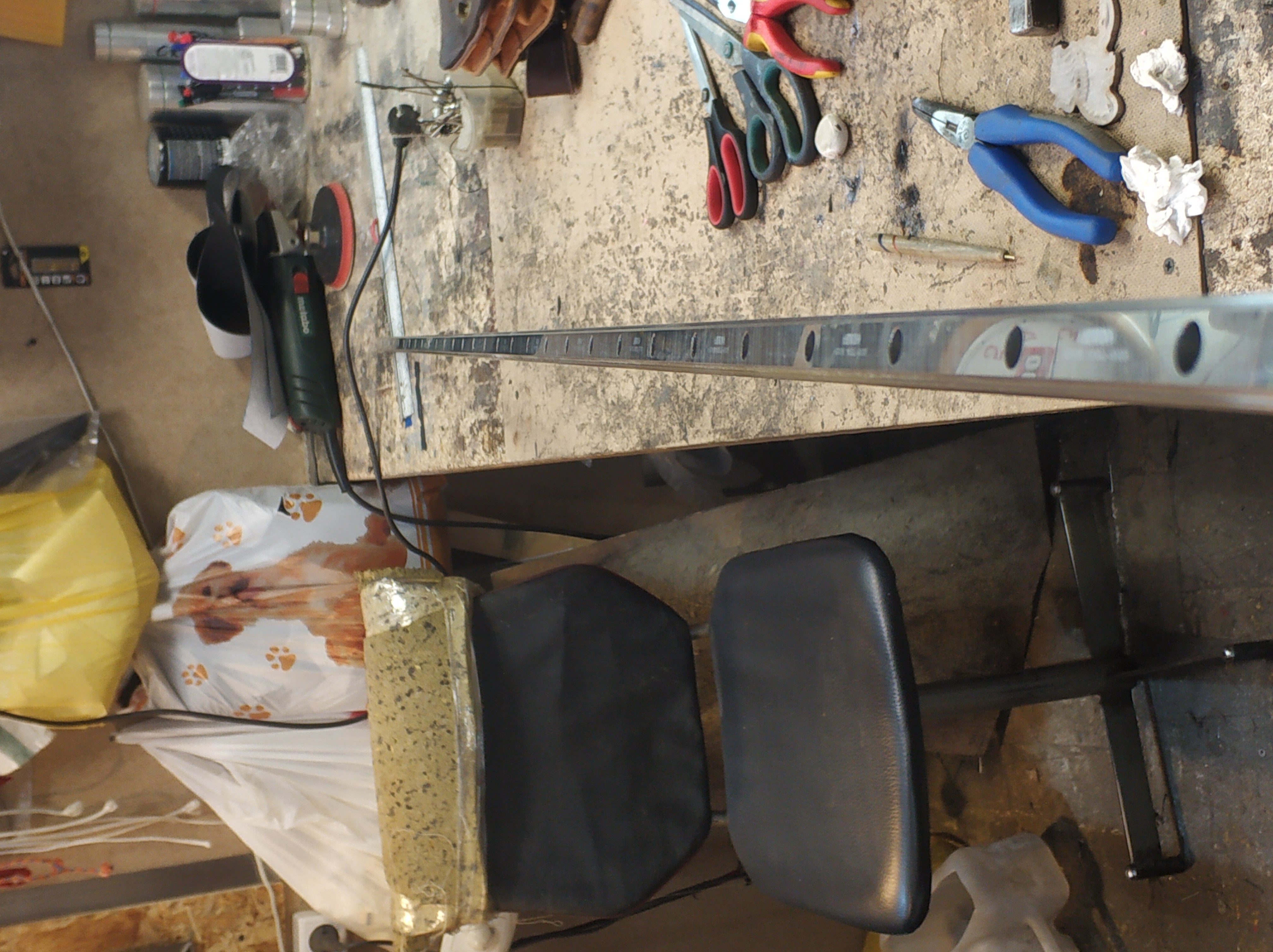

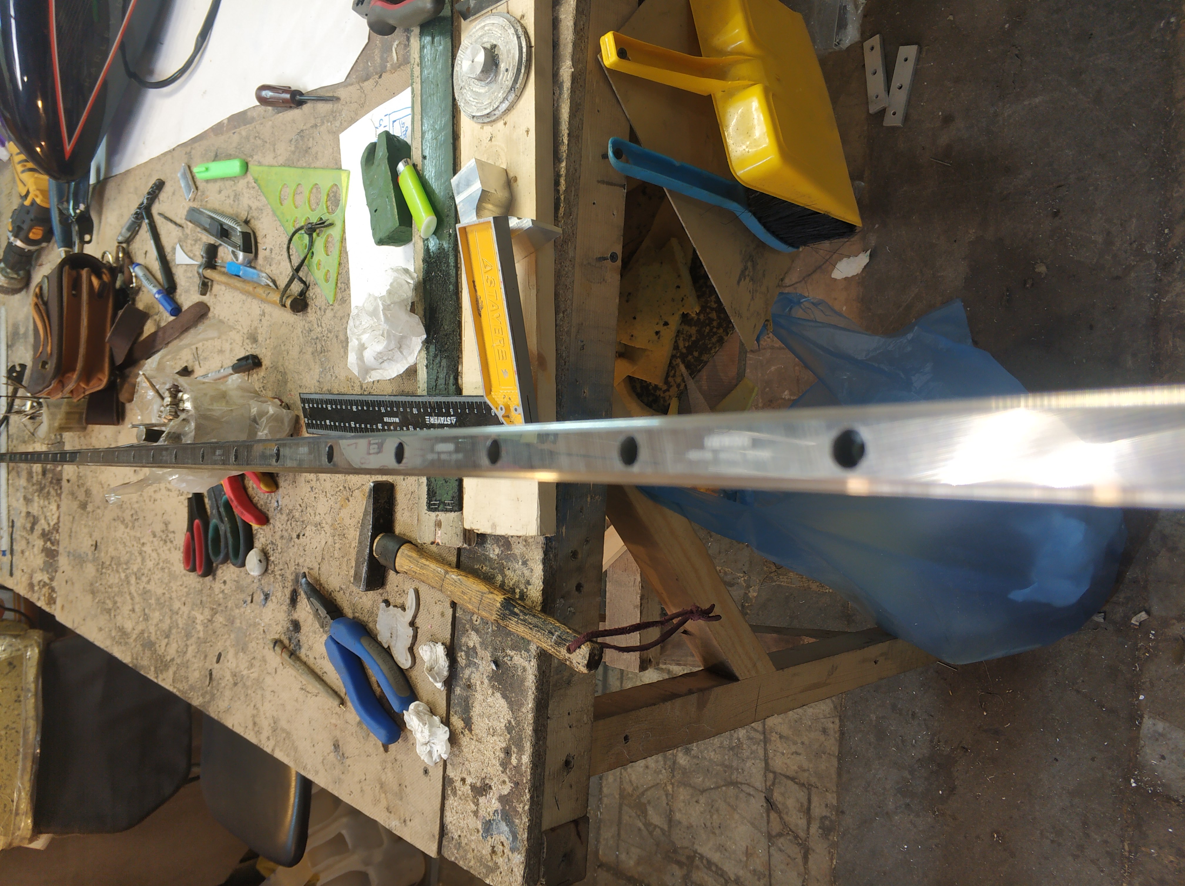

Вы хотели посмотреть поближе рельсы, собственно вот-
Маркировка на них в одну линию, покрайней мере на 2х метровом куске, кстати по поводу ее нанесения, что на этих, что у mgg на станке cgr35h, незнаю чем нанесена, но явно не выгравирована лазером на полмиллиметра(образно), что ее видно с любого угла, она как пленка или незнаю как описать.

Для тех кто собирается приобретать сам, своими силами через поставщиков из Китая, или через Али, и не желают производить приемку продукции все идет на веру "вот тут оригинал и дешевле и лучше " :для вас плохие и хорошие новости.
- ПЛОХАЯ НОВОСТЬ: участились случаи поставки поддельных не оригинальных систем линейного перемещения подделке подвергаются изделия от компании HIWIN .
- ХОРОШАЯ НОВОСТЬ : власти Китая помогают наклонять данных производителей поддельных систем линейного перемещения, ведут суды , наказывают штрафуют и т.д. в общем с этим идет борьба.
- ХОРОШАЯ НОВОСТЬ №2 : все эти подделки значительно отличаются от оригинала, выявить их не составляет труда.
Основные "ОТЛИЧИЯ" подделок (левака, фэйка)
1) Отсутствие маркировки на направляющих- но при этом в комплекте оригинальные направляющие.
2) Оригинальные направляющие и не оригинальные блоки (каретки) линейного перемещения.
3) Каретки другой цветовой гаммы , зеленый и красный цвета являются зарегистрированными цветами и имеют свои особенности. Поддельная цветовая гамма легко отличима от оригинала.
4) Отсутствие в маркировке номера серии, либо нечеткое нанесение именно этого номера ! Основным способом идентификации поддельного или не поддельного продукта продуктов HIWIN Technologies является номер, который выгравирован на вагоне и рельсе. По предоставленному номеру в компании могут легко отследить все детали производственного процесса.
5) Отсутствие шлифовки поверхности направляющих ( к слову- у данной шлифовки нет определенного угла, с увеличением числа заводов угол полировки на всех заводах различный, он не влияет на работоспособность направляющих, шлифовка должна быть, но угол не принципиален)
Отдельный абзац про маркировку:
На шлифованной поверхности направляющих серии HG от компании HIWIN должна быть лазерная маркировка, лазерная маркировка направляющих производится на разных машинах. Вот почему лазерные отметки могут варьироваться. как шрифт, так и положение на самом рельсе, данная маркировка производится во время движения рельса по конвейеру. (Лазерная гравировка рельсов HG не имеет определенного расстояния между метками)
Ответ от представителя компании HIWIN.
Отдельный абзац про заводы компании HIWIN Technologies:
В данный момент 17 заводов , все заводы находятся на территории Тайваня, нет ни одного завода в Китае, так же как нет заводов в Китае работающих по лицензии HIWIN, поэтому если поставщик рассказывает о производстве и заводах в Китае вы можете сделать для себя выводы. Один из способов приобретения направляющих, из Китая покупка у тех поставщиков , которые покупают очень, очень, много продукции у компании HIWIN, они продают уже от себя с определенной наценкой, и так как покупают и перевозят их в больших объемах, имеют возможность делать небольшое увеличение стоимости, они с легкостью могут предоставить сертификат происхождения и инвойсы, в случае необходимости, подтвердить оригинальность продукции, она у них ОРИГИНАЛЬНАЯ! И номера серий будут присутствовать на маркировках , и все параметры совпадать. такие как вес, размеры, такие направляющие тоже будут вас радовать прямолинейностью и плавным ходом, но если поставщик не может всего этого предоставить и ссылается на то что мол у него завод Хивина под окном, брат на нем работает, задайте вопрос о каком именно хивине он говорит, у них реально есть заводы там по разному маркируют и HU*N и H I V V I N и тому подобные, на какие заказ пойдет, то и сделают, мы же надеемся, что вам не придется приобретать комплектующие у таких поставщиков.

cncsam качество.jpg (5348 просмотров) <a class='original' href='./download/file.php?id=182525&sid=2f18b0f00b9b0fc5a3e42d0c3e21872f&mode=view' target=_blank>Загрузить оригинал (144.98 КБ)</a>
Re: ЧПУ станки от cncsam
Поверхность как после мелкой наждачки, которой пытались сгладить царапины от напильника, которым пытались скрыть следы от электролобзика
