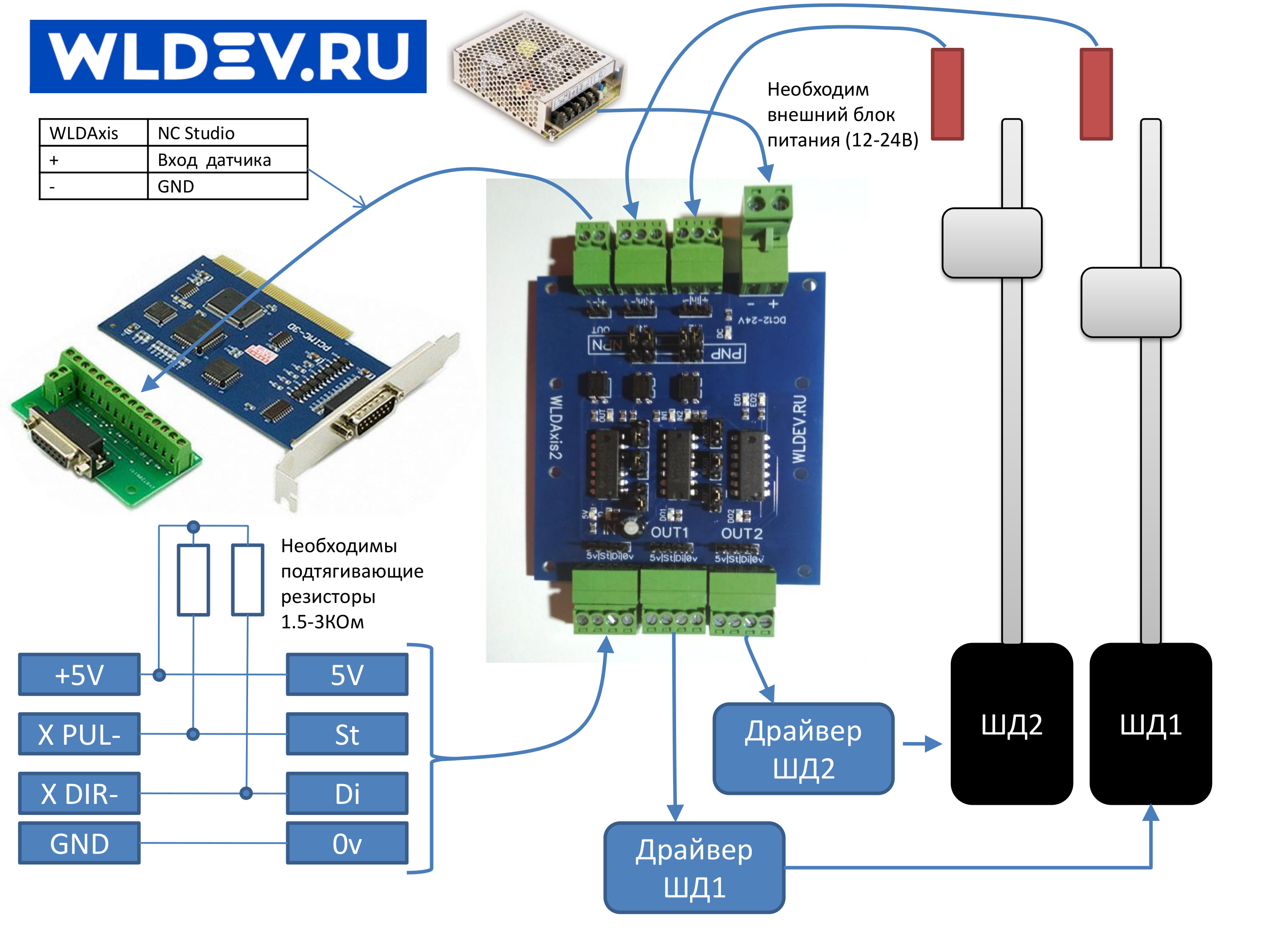

Схема подключения модуля выравнивания портала к NC Studio
WLDAxis_NC.jpg (6237 просмотров) <a class='original' href='./download/file.php?id=182002&sid=a737ccebc6e2c326f194752f7a102978&mode=view' target=_blank>Загрузить оригинал (687.6 КБ)</a>

Обновились примеры подключения:
Выравние портала NCStudio
WLDAxis5_NC.jpg (4861 просмотр) <a class='original' href='./download/file.php?id=191993&sid=a737ccebc6e2c326f194752f7a102978&mode=view' target=_blank>Загрузить оригинал (753.06 КБ)</a>
Выравние портала StepMaster
WLDAxis5_SM.jpg (4861 просмотр) <a class='original' href='./download/file.php?id=191992&sid=a737ccebc6e2c326f194752f7a102978&mode=view' target=_blank>Загрузить оригинал (843.38 КБ)</a>

voverrr
Сообщения: 225
Зарегистрирован: 07 июн 2019, 01:22
Репутация: 4
Настоящее имя: Vladimir Mironov
Откуда: Moscow
Re: [Продам] [WLDevice] Контроллеры и модуль выравнивания портал
Сообщение voverrr »
здравствуйте.
Подскажите плиз как именно подключать вашу новую, августовскую 2023 плату к нц студио?
Может какую схемку подробную разрисуете?
Всю голову сломал.
7 выход нц студио к +out
gnd нцстудио к -out
Концевики к + и - in1 и in2
только в таком положении портал едет, но при если прикоснуться магнитиком к одному концевику, то останавливаются оба мотора.
Концевики индуктивные на два провода LJ8A3-2-Z-EX, так понимаю, у них важна полярность.
Драйвера dm542
джамперы pnp/npn на плате возле разъёмов концевиков никак не влияют.
Отдельно питание, насколько понимаю, ей не нужно? Достаточно тех 5 вольт, что приходят с платы нц студио?
