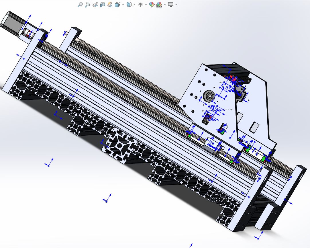

Получается вот такое основание
Основание 1.JPG (2847 просмотров) <a class='original' href='./download/file.php?id=181776&sid=ef945990fee3e8f4f041c6b3af9ca6ae&mode=view' target=_blank>Загрузить оригинал (188.03 КБ)</a>

daemon78 писал(а):Получается вот такое основание
Над станком есть менюшка, глазик такой, его выбираешь и нажимаешь на значок системы координат. И на твоём станке скрываются все синие нули деталей.
Спасибо, добрый человек.
Не знал о такой полезной возможности
