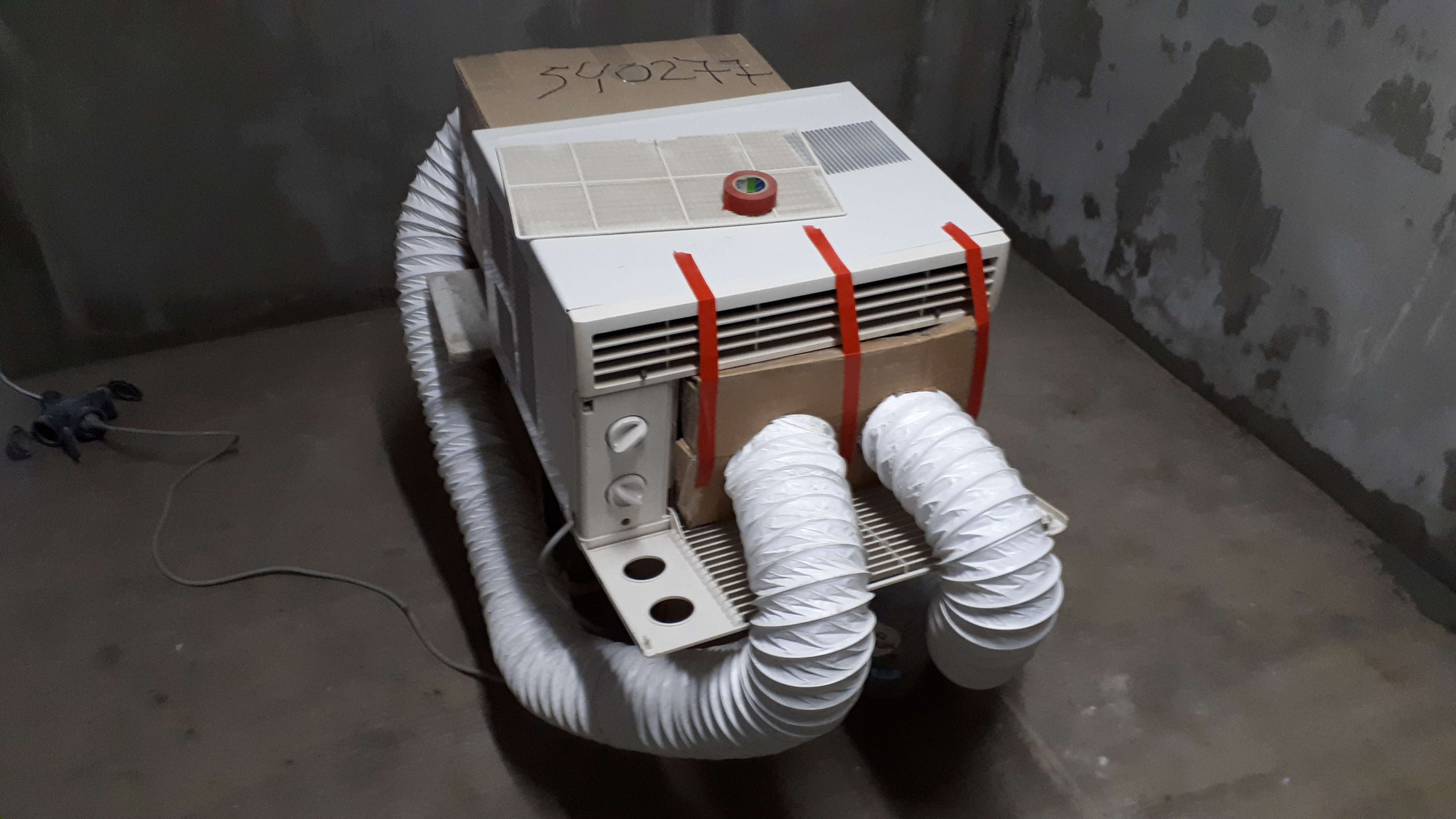

Осушитель для подвала за 20 минут. Может кому идея пригодится.
Площадь подвала 10 м, идет процесс штукатурки, которая плохо сохнет... При попытке провентилировать воздухом с улицы (вентилятор в приток), на стенах садится конденсат. Ну еще бы: на улице влажность 100%! Было принято решение использовать кондиционер для осушения. Сначала включил стандартно, но быстро обмерз холодный радиатор. Пришлось делать "приток" теплого воздуха. В результате 5 часов работы этого устройства удалось повысить температуру в подвале с +11 до +17 и собрать 2,5 литра воды. Завтра продолжу...

Я мобильным кондиционером осушал.
Примерно 30 литров в день собиралось.
