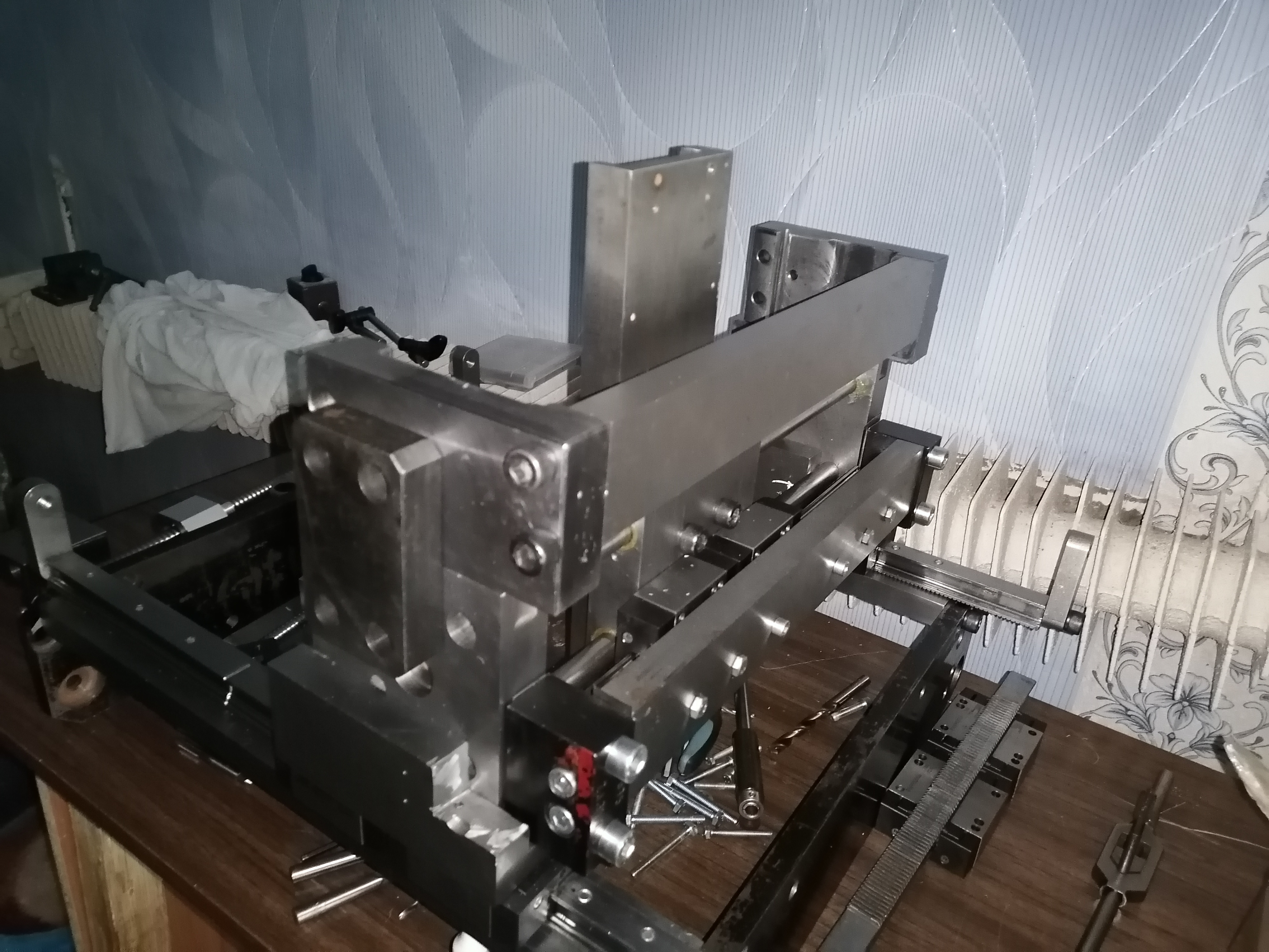

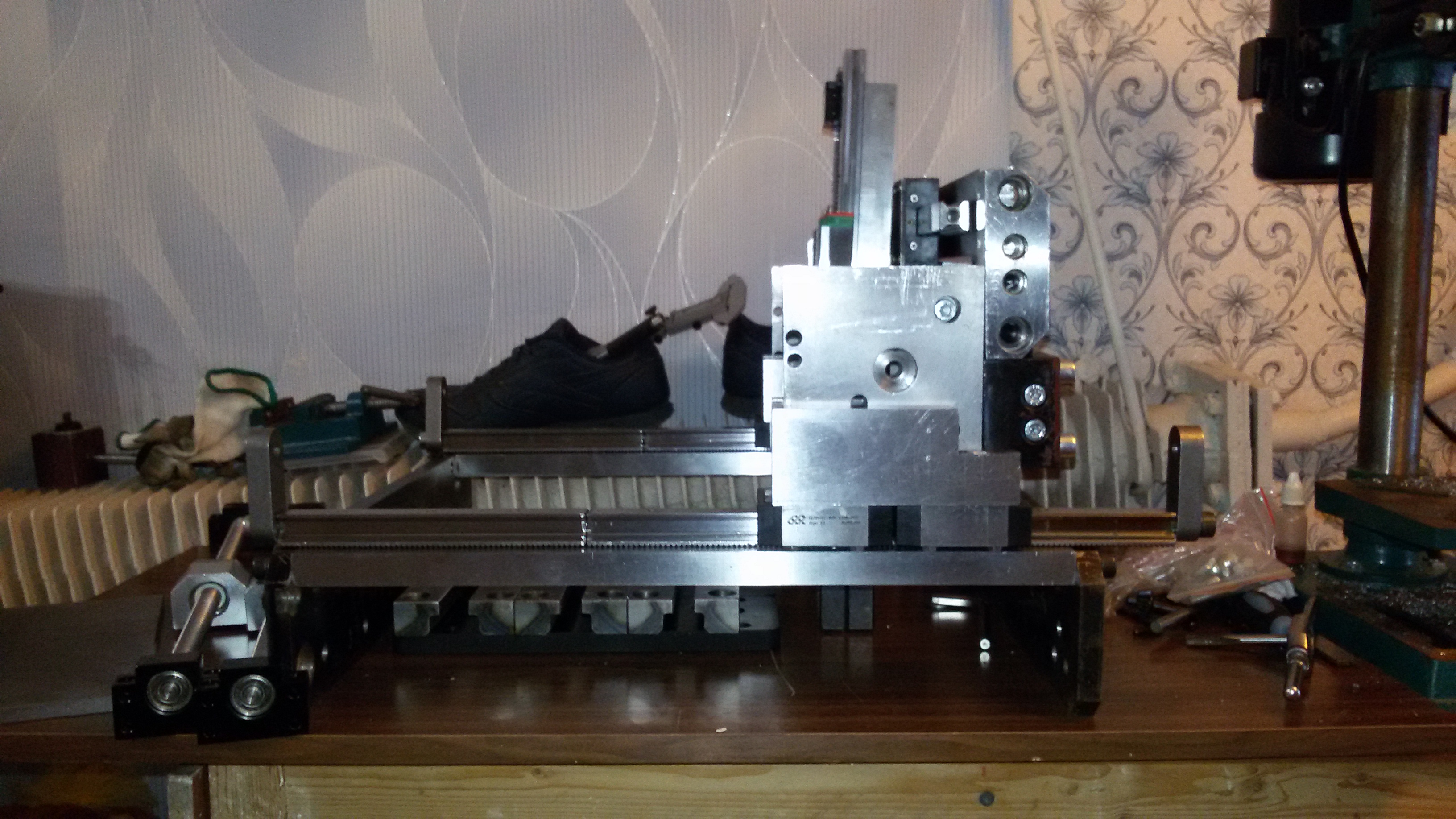

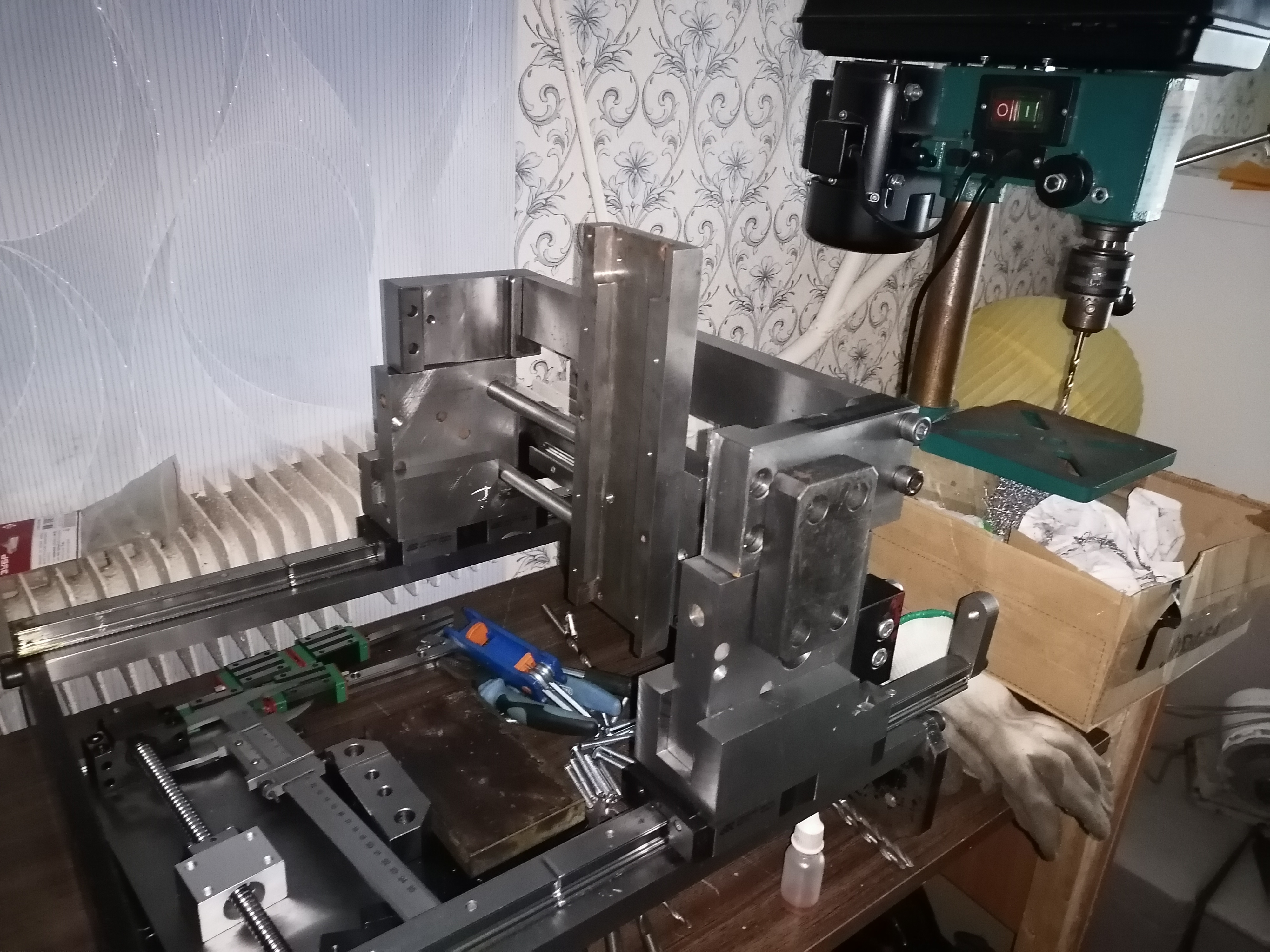

Всем привет. Хочу выложить на обозрение то что сейчас имею. Сразу прошу прощения за качество фото. Я в этом новенький поэтому сильно уж не критикуйте за конструкцию станка, тем более я его собираю из того что накопилось за несколько лет. В алиэкспрессе купил на ось Z каретки 15-ые с рельсами и винт 12 диаметром, на остальные оси купил только винты диаметром 16, всё остальное уже было. На будущее нужно купить шпиндель с моторами и электронникой. Те рельсы которые были собраны из коротких кусков каретки фирмы lifgo. Как таковой определённых целей сейчас нет.
Описание станка, основные характеристики: весь станок из металла, всё крепится между собой на болтах
Рабочее поле: рабочая площадь примерно 250х190х70
Обрабатываемые материалы: надеюсь получится обрабатывать алюминий и др. мягкие металлы
Чертежи, фото, видео станка: чертежей нет, всё собирал интуитивно
Вопросы: Самый важный вопрос - имеет ли право на жизнь то что сейчас я собираю? После окончательной сборки "скелета" буду покупать шпиндель, моторы, электронику - я так думаю шпиндель взять 2.2кв, по шаговым двигателям думаю брать нема 23 112мм. 3 N/M. (но они как то массивно выглядят, может быть можно взять поменьше например 2,2 N/M потянут)? По электроннике пока не определился т.к. компьютера нет (есть старенький планшет) думаю покупать автономное управление или всё таки приобрести компьютер с 25 пиновым разьёмом или просто с USB разъёмом что лучше?
Пока основную часть деталей просто приложил вместе что бы увидеть общую картину.

Ось Y вроде настроил более менее (одной рукой двигается) а ось X (котороя покороче) собрал пока на одну рельсу и двигается тяжеловато, надо будет настраивать. И ещё повесил Z пока просто на двух винтах М10.

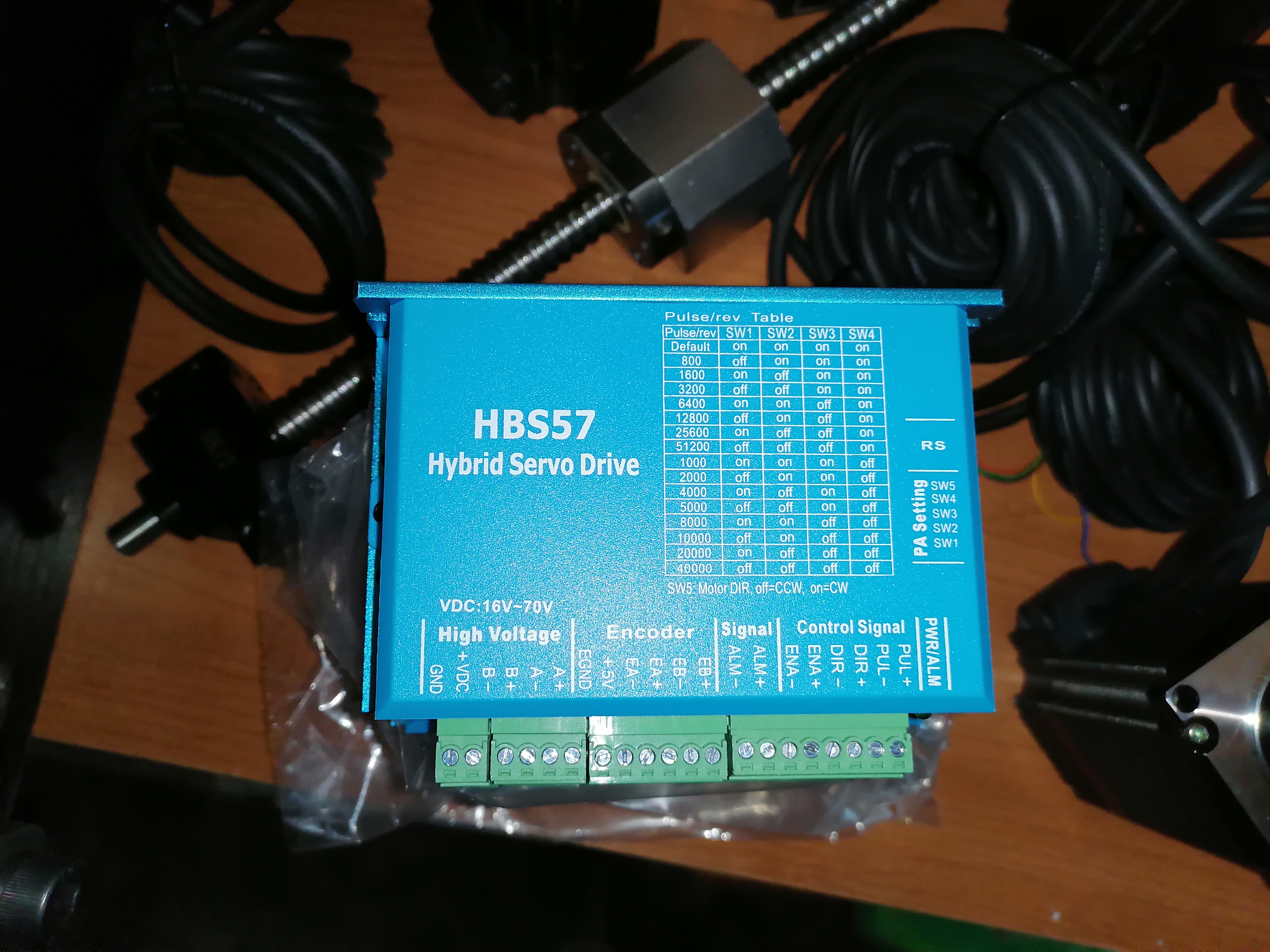

Спасибо за ответ. Получается что бы подстраховаться лучше сразу брать 3n/m. Думал на Z напрямую к швп поставить шаговик но тогда получится высота станка выше чем длина самого станка, для компактности переверну шаговик вниз попой и пущу через ремень.
Коллеги, вобщем помониторив алиэкспресс решил брать (в будущем) набор 4 оси шаговые + драйвера и контролер DDCS V3.1. Хочу с вами посоветоваться, правильное ли это решение в плане подключения между драйверами и контролером (для новичка), управления и вообще, или есть подводные камни? В ютубе насмотрелся такой компоновки вроде распространённая/стандартная.
Забыл добавить, НЕ РЕКЛАМА. Администраторы прошу, не ругайте если нарушил правила, не подумал.

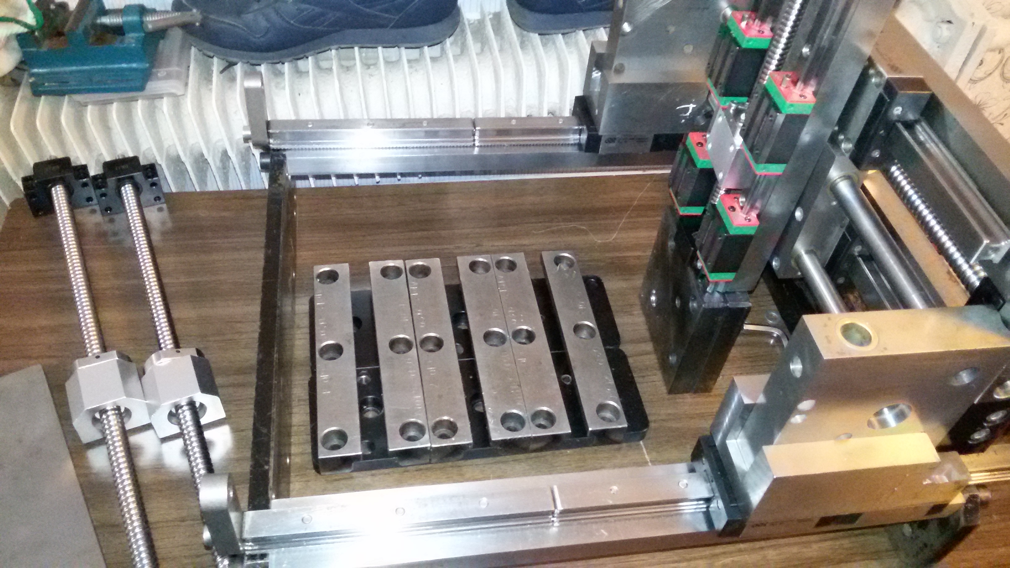

Сейчас прикинул вторую "перекладину" для верхних рельс на средней оси.

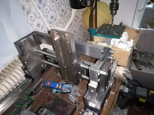

Добавлю видео со всеми собранными осями. Очень хочется услышать любое мнение негативное/позитивное, для внутреннего настроя на дальнейшую сборку :) Извиняюсь за сопение за кадром, нос заложен.
https://www.youtube.com/watch?v=eMaURLkm4sE
vitzin
Сообщения: 323
Репутация: 56
Настоящее имя: viktor vizin
Re: Портальный фрезер 250х190х70 по алюминию
Сообщение vitzin »
Выглядет вроде массивно,конечно много скрученных деталей,да и у меня
в принципе так же,круглые направляющие выкиньте,стабильности они недобавят,
а вот гемароя могут.

А что думаете о "висячей" верхней перекладине, это полная ерунда или нормально?

Всем привет, приехали шаговики с драйверами.
Вопрос: У меня есть бесперебойник, вроде как выход у него есть 50 вольт 10 ампер, могу ли я его использовать как блок питания шаговиков? На драйверах написано от 16 до 70 вольт а на шаговиках 3,5 ампера на фазу вроде как по характеристикам должно подойти.
IMG_20200418_163947.jpg (13213 просмотров) <a class='original' href='./download/file.php?id=180583&sid=78f1e6e1f37c5b1f5fad3a67062486c0&mode=view' target=_blank>Загрузить оригинал (2.43 МБ)</a>
IMG_20200418_163957.jpg (13213 просмотров) <a class='original' href='./download/file.php?id=180584&sid=78f1e6e1f37c5b1f5fad3a67062486c0&mode=view' target=_blank>Загрузить оригинал (3.1 МБ)</a>
IMG_20200424_123850.jpg (13213 просмотров) <a class='original' href='./download/file.php?id=180585&sid=78f1e6e1f37c5b1f5fad3a67062486c0&mode=view' target=_blank>Загрузить оригинал (3.02 МБ)</a>
IMG_20200424_123914.jpg (13213 просмотров) <a class='original' href='./download/file.php?id=180586&sid=78f1e6e1f37c5b1f5fad3a67062486c0&mode=view' target=_blank>Загрузить оригинал (3.52 МБ)</a>
Сообщения: 2098
Что-то какой-то странный winner. Это на какую мощность? В любом случае эти контакты для батарейного блока, а не для питания приборов. ИБП будет следить за тем что на этих контактах и скорее всего выдаст ошибку батарей.

Сообщения: 3310
Андрей Г. писал(а):Я как бы почти полный ноль поэтому подумал если подключу нагрузку в виде драйверов с шаговиками то бесперебойник начнёт работать на них...
Не будет ничего работать. Это УПС от батарей берет 10А, а на них он дает ток заряда 1/10-1/20 от емкости, и ток может быть и 1 и 2 и 3А, но никак не 10А. У меня 1кВт УПС 24В дает на заряд всего лишь 0.7А (бережет батареи).
Андрей Г. писал(а): бесперебойник начнёт работать на них (пускай даже с ошибкой)
УПС не видя батарей, с ошибкой переходит в аварийный режим и не дает мах ток заряда в "пустоту".

Понятно, тогда вариант с бесперебойником отметается. Придётся докупать блоки питания.

Немного поработал над станком - расверлил отверстия в рельсах на Z под м5 и перенарезал резьбу с м4 на м5. Прикрепил ещё одну перекладину для жёсткости между двумя рельсами на средней оси и убрал круглые направляющие, ещё поставил швп на среднюю ось и теперь можно хотя бы рукой покрутить пока шкивы не пришли. Очень доволен тем как получается компоновка станка и особенно тем как всё это двигается хотя сравнивать не с чем.
И просто видео как кручу рукой швп.
