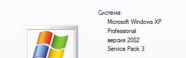

maksland
Сообщения: 76
Зарегистрирован: 08 сен 2017, 20:06
Re: Автономный контроллер для самодельного лазерного гравера #2
Сообщение maksland »
а какая версия программы и системы у вас установлена ?
spryt
Сообщения: 90
Зарегистрирован: 21 май 2017, 20:02
Репутация: 89
Настоящее имя: Тимур
Сообщение spryt »
maksland писал(а): ↑25 сен 2020, 05:36 а какая версия программы и системы у вас установлена ?
image-to-gcode V2.4a (все версии открывались) и
Скриншот (25.09.2020 12-50-55).jpg (4165 просмотров) <a class='original' href='./download/file.php?id=186483&sid=49c675bb2d592186ebfcc007f908ecbf&mode=view' target=_blank>Загрузить оригинал (22.22 КБ)</a>
