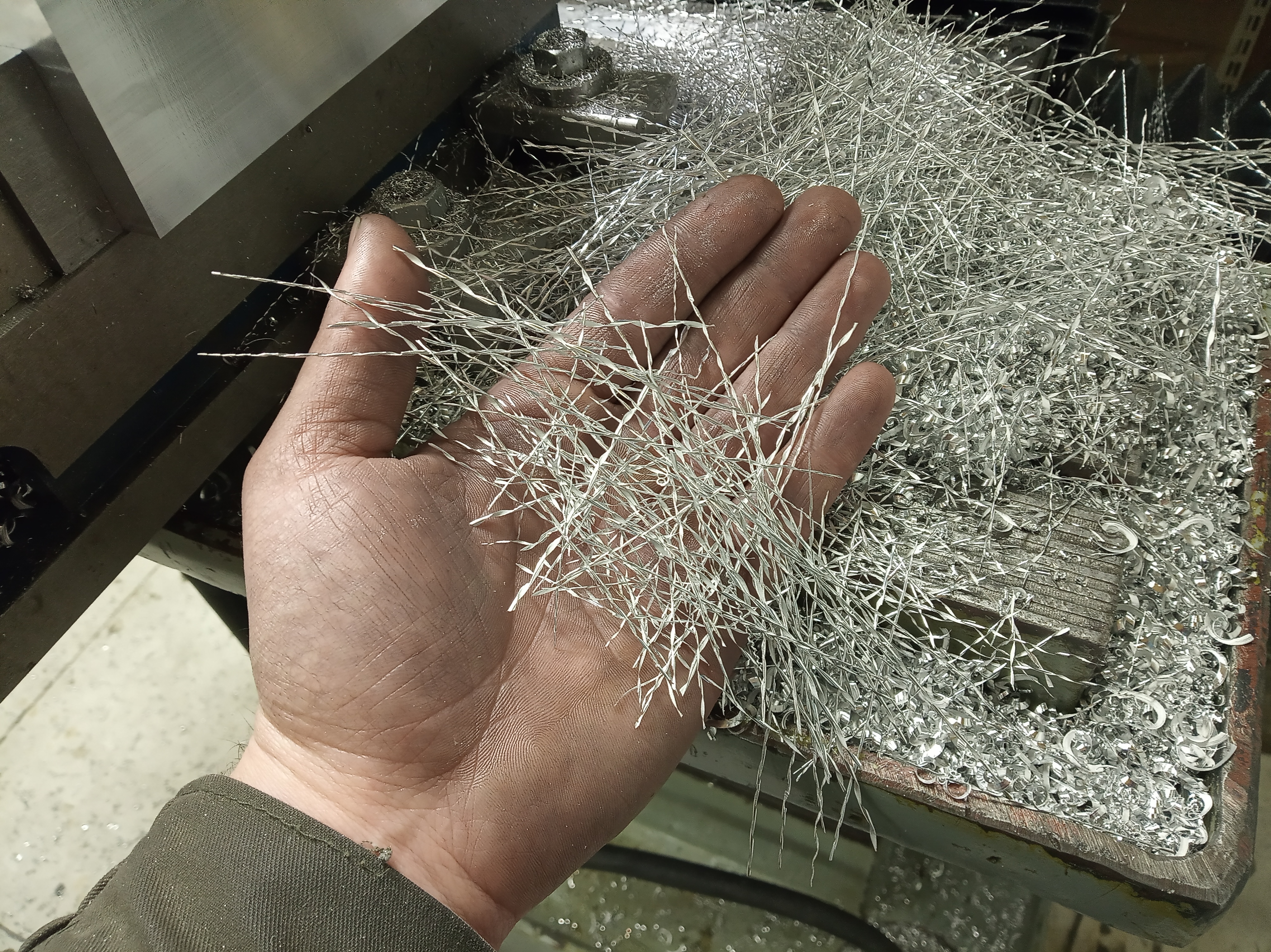

Запилил видосик по последней деталюшке...
Там чуть более подробно рассказываю, что да как, некоторые замеры на видео попали.

Chili
Сообщения: 1222
Репутация: 1074
Откуда: Таганрог
Re: Тяжелый портальник 800*500
Сообщение Chili »
стружку сдаешь? :D

Chili писал(а):стружку сдаешь? :D
Да, у меня прям на выезде из кооператива металлоприемка, грех в таких условиях выбрасывать)

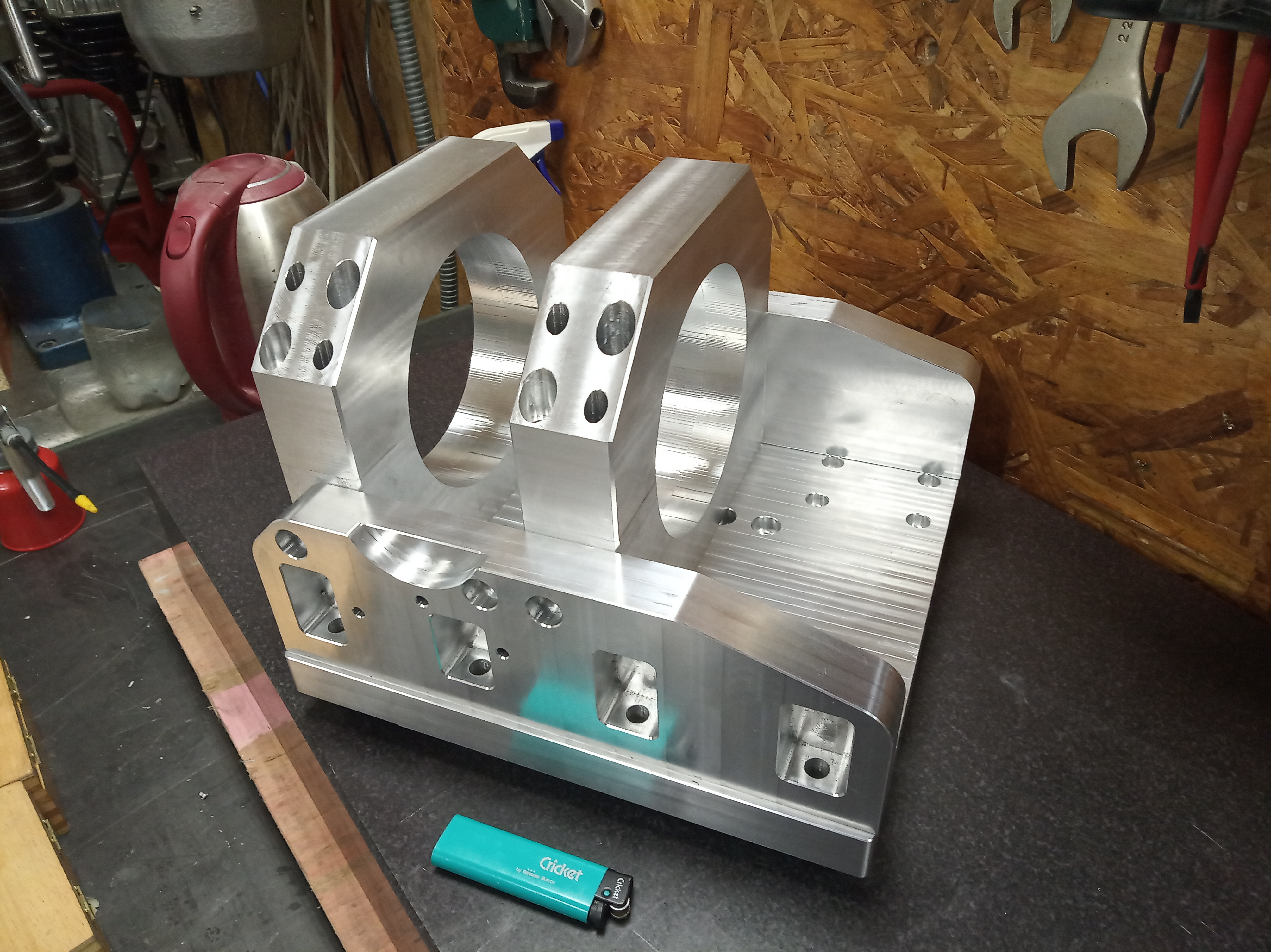

Процесс по тихой идет...
Напилил почти все деталюхи для оси Z.
Все никак не могу привыкнуть к размерам деталек станка...
пока рисуешь все в солиде, габариты как-то не чувствуются, а когда делаешь деталюхи в живую, удивляешься каждый раз - нифига се она огромная!..
примерка всех деталей оси Z:

Зажигалка для масштаба.
На всякий случай уточню - плита под сборкой размером 400*600 мм.
Впереди теперь шабровка плиты, привалочных плоскостей ребер и кронштейнов, а когда придет шпиндель и померю его фактический диаметр - то еще и расточка посадки под шпиндель.

Жирный)
Но почему у тебя на внутренней окружности полоски?) при чем только на окружности этой... в других местах отлично

а зачем разьемные хомуты?

hmnijp писал(а):Жирный)
Но почему у тебя на внутренней окружности полоски?) при чем только на окружности... в других местах отлично
Хомуты изнутри вчерновую обработаны, из-под чернового аймаша.
Там припуск 4 мм на диаметр, все равно растачивать....
frezeryga писал(а):а зачем разьемные хомуты?
Оставалось много обрезков от плиты, длинных и узких.
А на хомуты нужны фактически прямоугольные заготовки, если делать их цельными.
покупать куски плит или резать блины из прутков было б дороговато, решил использовать оставшиеся обрезки.
Ну и еще момент, что мне цельные хомуты не очень нравились сложностью изготовления, либо они выходили хлипковатыми...

Но в итоге остановился на разъемных.
Они получились самыми технологичными в изготовлении и позволяют достаточно легко выставить шпиндель, когда станочек будет уже собран.
Разве что глубокие цековки не учень удобно делать, но я справился.

по поводу хомутов не определился до конца, в том числе какого размера делать посадку....
Думаю сделать так:
скрутить хомут из двух половин, установить на универсал и расточить в размер на пару соток больше фактического диаметра шпинделя.
После чего с одной стороны хомута сопрягаемые плоскости не трогать, а с другой - снять на каждой половине по 0,5 мм, дабы образовалась некоторая щель между верхней и нижней половинами хомута и можно было затянуть хомут со шпинделем.
2020-05-19_100457.jpg (4121 просмотр) <a class='original' href='./download/file.php?id=181525&sid=38cd43c62b8740cfe55782728bc2d2b9&mode=view' target=_blank>Загрузить оригинал (151.76 КБ)</a>
Или лучше сделать промежуток между верхней и нижней частями с обоих сторон?
или быть может расточить посадку в ноль-минус сотку и сделать промежутки с двух сторон, пускай при притягивании плотнее обожмется?..

Umnik писал(а):или быть может расточить посадку в ноль-минус сотку и сделать промежутки с двух сторон, пускай при притягивании плотнее обожмется?
мне кажется вот так надо

да вот тут вопрос не однозначный....
в случае, если посадка на сотку-две больше, то мы имеем как бы разомкнутое кольцо, которое при затяжке обожмется по шпинделю и плотно его обхватит.
А если сделать посадку в минус, то есть вероятность, что при затяжке те части хомута, что возле винтов затяжных прижмутся к шпинделю, а в передней и задней частях хомута такого плотного прилегания не будет.
делай в 0 или +0.02

Umnik писал(а):да вот тут вопрос не однозначный....
Сделай как на УДГ советских и не парься, темболее конструкция проверена временем.

Не, разница все же есть.
Удобнее прикручивать и выставлять шпиндель, когда можно легко подлезть к винтам с лицевой части,т.е. сверху кронштейнов.
В первом варианте как раз шестигранником достаешь, даже с прикрученными ребрами.
А во втором надо подлазить сбоку, когда ребра стоят и кронштейны достаточно близко друг к другу это не так просто.
У меня бывало, что нормально не затянешь какой то винт из за трудного доступа или из за ограниченного угла поворота шестигранника...
Ну и несколько фоток процесса изготовления всех этих деталюх:
Что фреза такая лютая? Какие режимы?

Имел в виду фрезу в рукопашнике.

botcman писал(а):Имел в виду фрезу в рукопашнике.
Морковка обычная, мм 30 диаметром и длиной 100.
Режимы на глаз, обороты около 380 и подача чтоб не звенела.
У меня не фиксированные скорости подач, так что в мм/мин не скажу....
