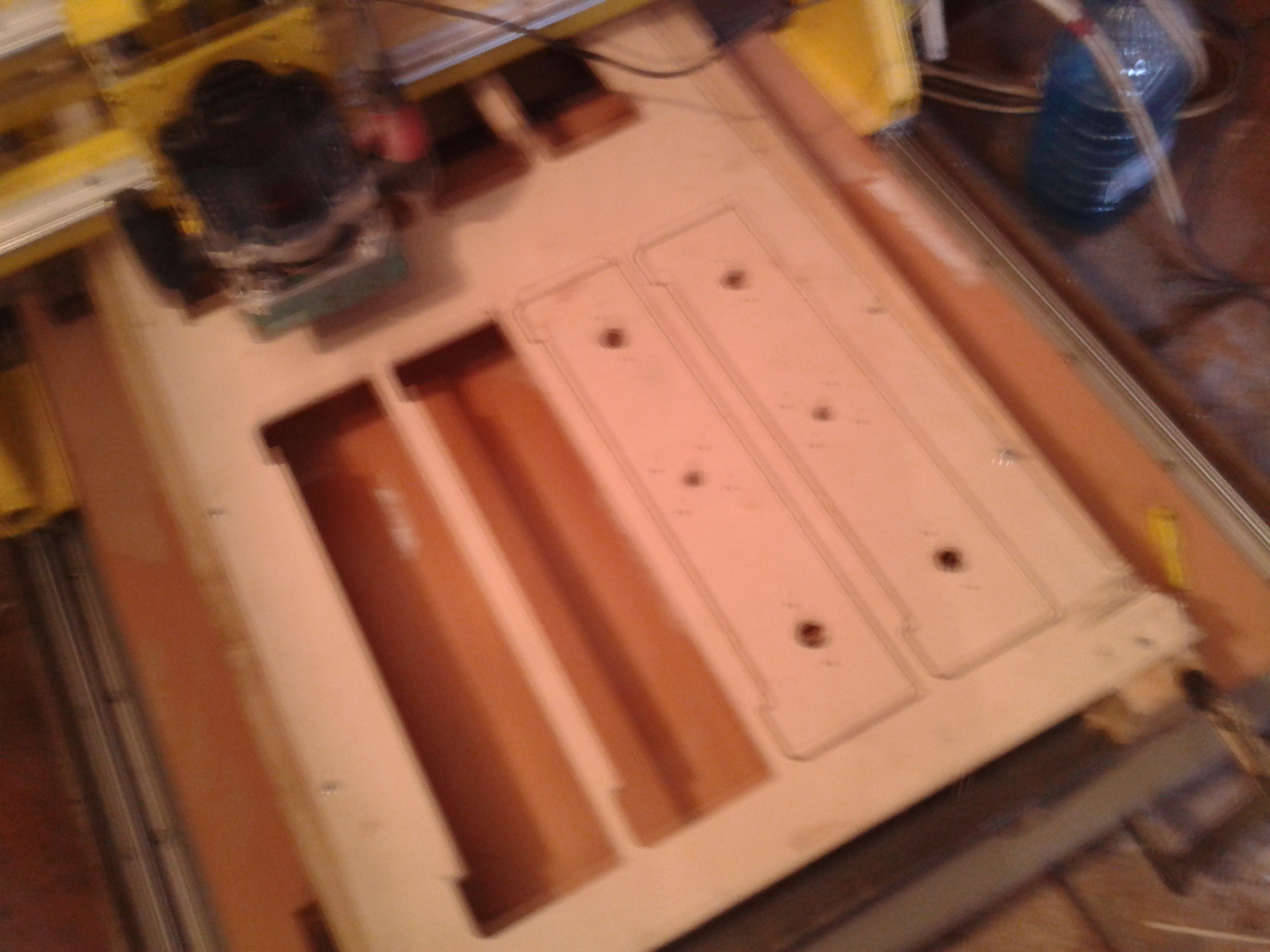

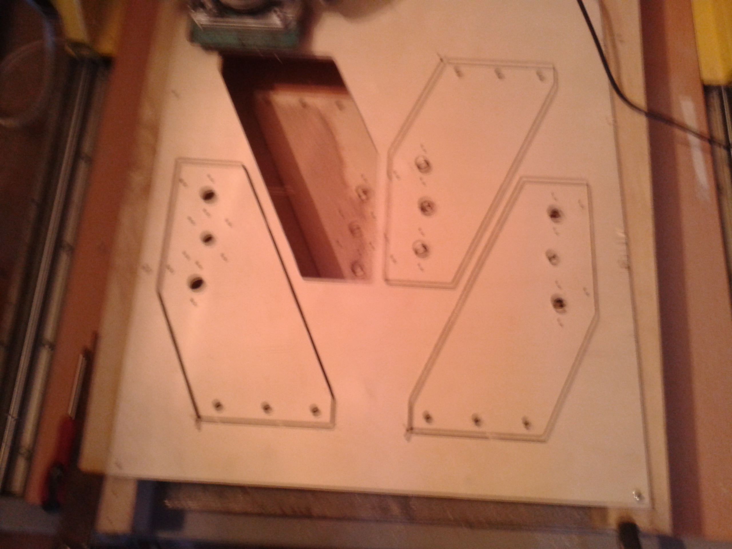

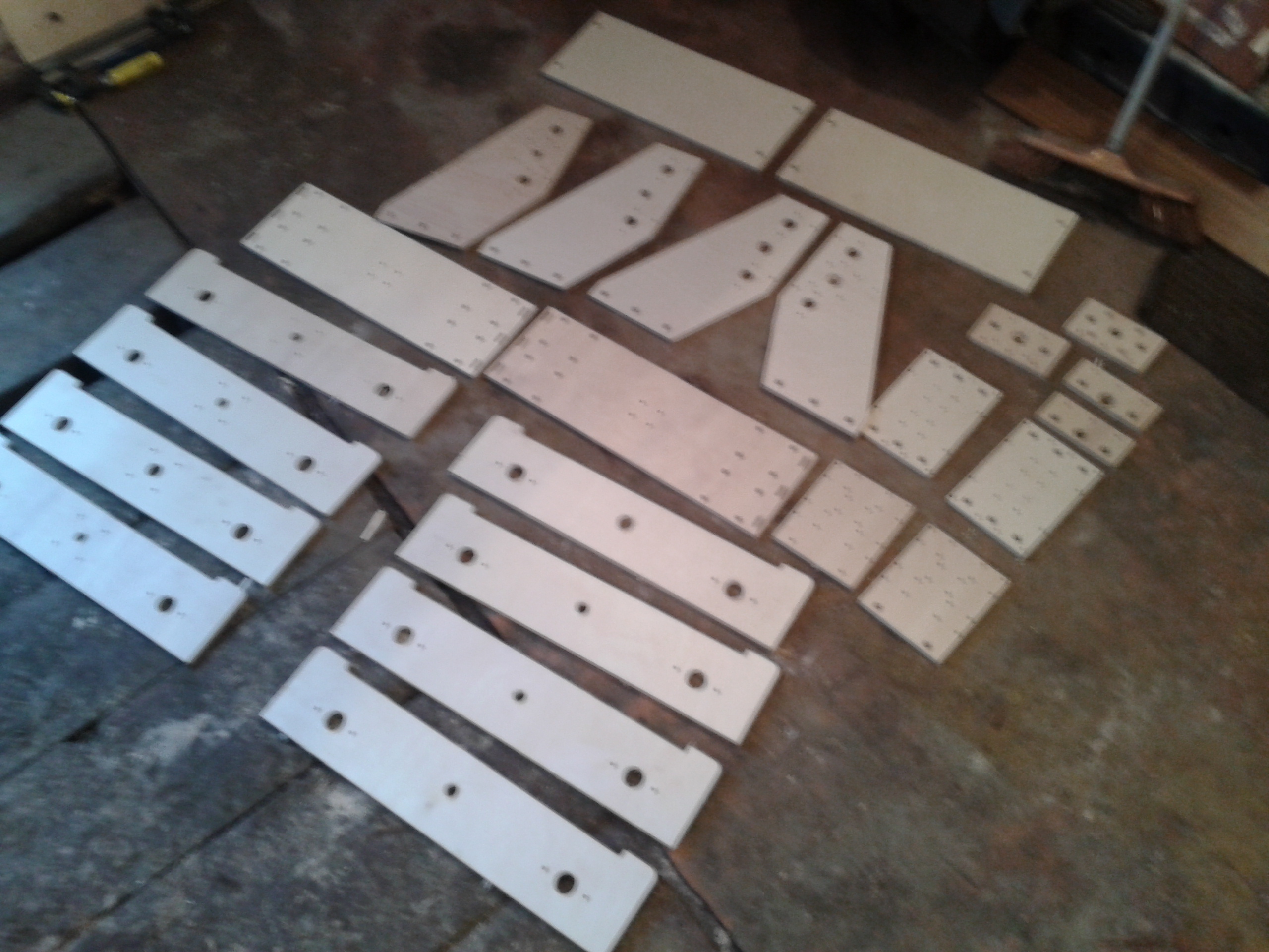

Делал заказ, пилил станок "конструктор" с рабочим полем 800х400, пилили из фанеры (береза) первого сорта, ещё делал кольца на станке, но там не очень сложно так что показывать думаю не стоит)
Наш сайт mir-cnc.at.ua
Извиняюсь за качество фото)))позже заказчик обещал мне скинуть фото готового станка, и я скину сюда)
Фото-0049.jpg (4229 просмотров) <a class='original' href='./download/file.php?id=11841&sid=e81d103baae96f1d12564462aaafe337&mode=view' target=_blank>Загрузить оригинал (1.06 МБ)</a>
Фото-0050.jpg (4229 просмотров) <a class='original' href='./download/file.php?id=11842&sid=e81d103baae96f1d12564462aaafe337&mode=view' target=_blank>Загрузить оригинал (1.04 МБ)</a>
Фото-0051.jpg (4229 просмотров) <a class='original' href='./download/file.php?id=11843&sid=e81d103baae96f1d12564462aaafe337&mode=view' target=_blank>Загрузить оригинал (1.1 МБ)</a>

Что делать когда березу поведет при усыхании?

я вообще считаю что станок из фанеры это лажа!заказчик выбирал материал, говорит нормальная, хорошо склееная фанера, он долго её искал!

Да нормальный станок будет для обучения. У Графа тоже станки из фанеры и их хвалят не на пустом месте. Будет опрыскивать, чтобы не рассыхалось, типа.

Трудоголик вроде утверждал, что пропитанная бакелитом (на производстве, конечно) фанера ведет себя вполне пристойно при изменениях влажности. Станки Графа действительно хвалят, фанерный вполне имеет право на жизнь, но только при условии адекватной на него цены. Но у Графа конструкция более жесткая, и есть усиления в местах креплений направляющих, винтов и т.п.
P.S. Но я бы выпилил из 20 мм текстолита :) Это вроде по жесткости не хуже, чем 10...12 мм дюраль.
Да, на чем заказчик собирать портал намерен? На алюминиевых уголках?

Я себе в качестве стола станка прикрепил 18 мм ламинированную опалубочную фанеру.
Ее все же ведет со временем.
Размер стола - 1000 x 700, и он потихоньку живет своей жизнью. За пару месяцев может на 0.1 мм прогнуться или выгнуться, относительно исходной плоскости.

если есть сварочный аппарат,то с металла лучше сварить, да и металла по деньгам получается понты)))
Хотя станок с фанеры если небольшой то тоже норм
