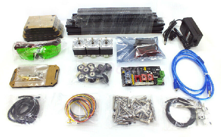

Добрый день. Есть вот такой станок. Но нету драйверов. Я ни когда не сталкивался с подобными станками, по этому не знаю, что к чему. Станок подключали к компу, в блоке управления загорались лампочки. Что надо для работы этого станка?
Model number:V4-B2125M
Power of laser:2.5W
Power supply:AC110-240V
Numer of Axis: X Y(1) Y(2)
Motor:42 Stepper motor
Limit Switch:6 CH(not include)
Precision:0.1mm
Low light function,easy to update the carving area.

А контроллер то есть?

есть коробочка с которой выходят провода к компу , и к станку. при подключении к компу, там светятся лампочки, и вентилятор

Так выложи фотки коробочки!

вот

ещё фото

doro45, Драйвера на чёрной плате красненькие ( два штуки, по одному на каждую ось )

я имел ввиду программные драйвера, софт, прошивка ,или что надо для того,что бы комп увидел и управлял станком.

Во ты молодец! А сразу сформулировать вопрос нельзя было?!
Вот драйвер для WINDOWS!
CH341.rar
(133.62 КБ) 1344 скачивания
И программа управления Candle (если конечно заработает с твоей прошивкой)
Candle_1.0.11.zip
(28.4 МБ) 806 скачиваний

И правда молодец! От келева мы знаем что у тебя зашито в синенькую на чёрной плате?

спасибо. а как можно узнать, какая прошивка? Если не возможно узнать, то чем заменить? Это плата ардуино? Я понял,что программ управления есть несколько. Я установлю драйвер для виндовс, и опытным путём можно подобрать программу для управления?

Ты сначала драйвера установи и Candle запусти!

История почти такая-же. Купил бу гравер, чё-как не знаю. Поставил драйвер и прогу из этой темы - работает, могу двигать оси. Программу СNCC, которая вроде как нужна китайцу, ищу второй день... не нашёл((.
LaserWeb и LaserWork станок не видят.
Как можно узнать прошивку станка и под неё искать программу, или где взять CNCC V2.53 laseraxe?
