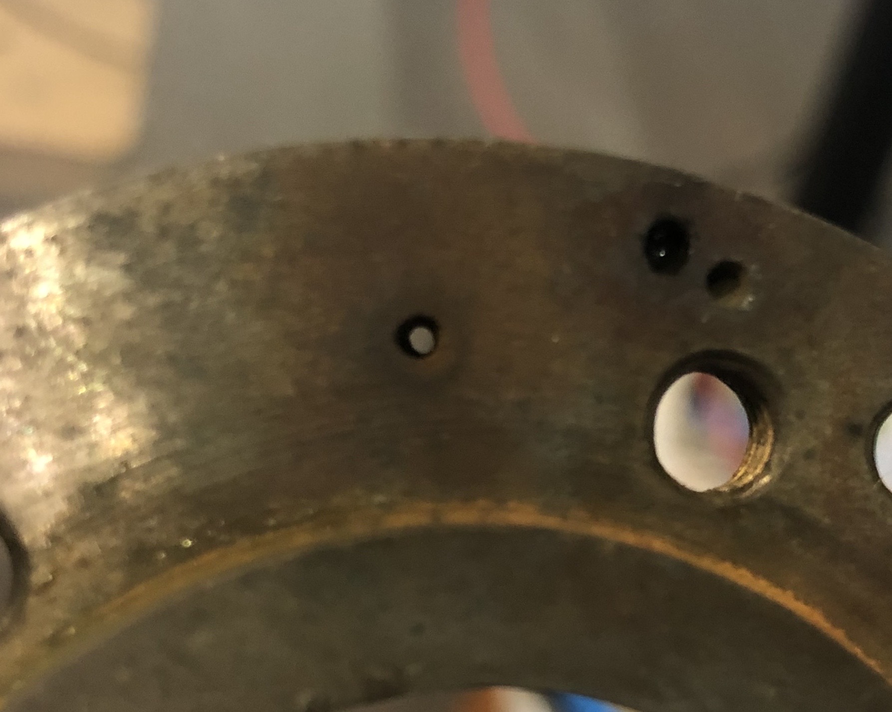

Продолжаю играться с генератором.
Получилось всеже сделать нормальное сквозное отверстие. Изменил основную несущую частоту на 8кГц и добавил дополнительную модуляцию с частотой 1кГц. За счет увеличения скорости опускания электрода удалось достич тока обработки 10А, можно дать и больше но залипания учащаются, да и если этот (рабочий ток) стараться удержать то транзисторы начинают нагреваться (всеже у меня их пока на плате не много). На данном этапе уперся в обратную связь с приводом, варианта действий два: подключить связь от платы AutoCut - это так и так надо делать, и второй вариант сделать самостоятельный контроль скорости в зависимости от тока.
Данный вариант генератора можно применять для искрового прожигного станка, для вырезного требуются просто импульсы с постоянной частотой. Если я не прав то поправьте.
UqwRIl2eEwA.jpg (8936 просмотров) <a class='original' href='./download/file.php?id=181086&sid=d052597697d4d394db02fb6c76fbeb68&mode=view' target=_blank>Загрузить оригинал (380.66 КБ)</a>
VNRf7dLdIVQ.jpg (8936 просмотров) <a class='original' href='./download/file.php?id=181087&sid=d052597697d4d394db02fb6c76fbeb68&mode=view' target=_blank>Загрузить оригинал (951.7 КБ)</a>
осцилограф чудит немного, частоту и показывает не верно (8936 просмотров) <a class='original' href='./download/file.php?id=181088&sid=d052597697d4d394db02fb6c76fbeb68&mode=view' target=_blank>Загрузить оригинал (1.35 МБ)</a>

CybSys писал(а):Данный вариант генератора можно применять для искрового прожигного станка, для вырезного требуются просто импульсы с постоянной частотой. Если я не прав то поправьте.
Непонятно что делается супердрель (пржигной) или проволочновырезной? Для супердрели тока в 10А может быть мало. Трубку нужно брать меньше диаметром, и она должна вращаться.
Если это для проволочновырезного, то тока в 10А для проволоки молибденовой 0,18мм может быть многовато.

Да в том то и дело что теперь можно сказать два направления, и генератор для проволочника и для прожигного.
Для прожигного мощность можно увеличить, это вроде не сильно проблематично, она у меня сейчас ограничина БП на 20А, и кол-вом транзисторов, хотя на радиаторах и они нормальный ток выдержат.
Для вырезного как я понял нужно чтобы генератор мог работать в двух режимах: выдавать постоянные импульсы для более грубого выреза и переменные для чистового прохода?
