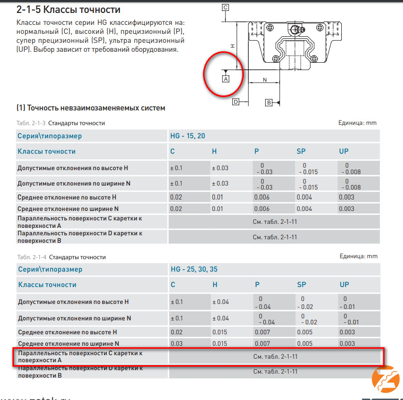

Сегодня решил проверить результаты трудов последних дней.
Вот как выглядят базы для установки направляющих сейчас:
IMG_20200426_200407.jpg (3583 просмотра) <a class='original' href='./download/file.php?id=180559&sid=72d2b16ab4b43dc1c85c3e974e1ea792&mode=view' target=_blank>Загрузить оригинал (3.26 МБ)</a>
IMG_20200426_201514.jpg (3583 просмотра) <a class='original' href='./download/file.php?id=180560&sid=72d2b16ab4b43dc1c85c3e974e1ea792&mode=view' target=_blank>Загрузить оригинал (3.01 МБ)</a>
Расхожение по горизонтальной плоскости двух сторон в районе половины деления уровня, точно сложновато отследить, т.к. уровень пятисоточный.
Для начала индикатор поставил просто на шлифованую пластину и прокатил по линейке.
Вот что получилось:
https://www.youtube.com/watch?v=5kYZfULU3ZU
Затем прикрутил одну направляющую, одел две каретки, чтоб нивелировать возможный люфт или некоторую неточность направляющей и проверил еще раз:
https://www.youtube.com/watch?v=CZY1tWow06w
В целом все неплохо, все та же соточка примерно.
Затем поставил другой рельс, который должен быть с противоположной стороны, так же одел две каретки и прокатился по линейке.
И вот что показали замеры:
https://www.youtube.com/watch?v=XgMb4LsoKCg
Т.е. как видно, в одном месте погрешность доходит до 3 с лишним соток, почти 4....
Говоря откровенно, этим я решил заморочиться после первой проверки, когда результат был примерно такой же, но тогда я решил, что хреново отшабрил базу с одной стороны, хотя кол-во пятен было примерно одинаковое на обеих, но проверка направляющей на одной стороне дала хороший результат, а на второй - не очень.
Открутив рельсы, я еще два часа махал шабером, разбивая крупные пятна на поменьше и контролируя отсутствие завала двух боковин в горизонтальной плоскости.
Затем снова поставил рельсы и проверка дала тот же результат - только на других боковинах.
Тут я и заподозрил, что это с направляющими что-то не то, после чего и провел эту серию тестов на одной и той же боковине....
Т.е. налицо отклонение от прямолинейности одной из рельс на 4 почти сотки на длине 1100 мм.
Направляющие брал хивин, 25й типоразмер, удлиненные каретки, класс точности "Н" и у кареток, и у рельс.
полез в каталог хивина, и вот что они пишут:
2020-04-27_002017.jpg (3583 просмотра) <a class='original' href='./download/file.php?id=180561&sid=72d2b16ab4b43dc1c85c3e974e1ea792&mode=view' target=_blank>Загрузить оригинал (186.61 КБ)</a>
2020-04-27_002124.jpg (3583 просмотра) <a class='original' href='./download/file.php?id=180562&sid=72d2b16ab4b43dc1c85c3e974e1ea792&mode=view' target=_blank>Загрузить оригинал (90.49 КБ)</a>
Т.е. если я правильно понимаю, то максимальное отклонение для 25го размера с классом точности "Н" должно составлять максимум 16-18 микрон для моей длины (1100 мм), у меня же на одном рельсе вдвое больше.
Т.е. выходит, что направляющая не попадает в допуск?
Кто что думает на этот счет?

А релс нельзя на красу и линейку глянуть что там с подошвой . Какой то явно горб в одном месте. если посадочное по ли нейке с краской всё хорошо, тогда точно рельс. А где рельс брался, может подделка ?
niksooon
Сообщения: 2008
Репутация: 1207
Откуда: Кашира
Re: Тяжелый портальник 800*500
Сообщение niksooon »
для чистоты эксперимента рельсу развернуть на 180гр или другую поставить .... индикатор будет такой-же "бугор " показывать на этом участке?
Umnik
Сообщения: 2344
Репутация: 2153
Настоящее имя: Георгий
Откуда: Калуга
Сообщение Umnik »
yellosax писал(а):А релс нельзя на красу и линейку глянуть что там с подошвой . Какой то явно горб в одном месте. если посадочное по ли нейке с краской всё хорошо, тогда точно рельс. А где рельс брался, может подделка ?
тут на мой взгляд беда может быть в том, что основание рельса может быть ровное вполне.
А вот канавки для шариков при этом могут быть и криво шлифованы...
И проверить сам рельс не представляется возможным, т.к. сам по себе рельс не обязан быть ровным, т.е. он вполне имеет право быть и бананом, и винтом, но до тех пор, пока не прикручен.
Как только он крепится к ровной поверхности, то должен попадать в допуск, я так понимаю.
А вот с этим похоже и проблемы....
Рельс брал где и всегда беру, вроде пока не замечал подобного.
Но честно говоря, ранее на шабреную поверхность и не крепил, так что возможности точной проверки и не было до сего времени...
niksooon писал(а):для чистоты эксперимента рельсу развернуть на 180гр или другую поставить .... индикатор будет такой-же "бугор " показывать на этом участке?
Разворачивать не пробовал пока, завтра проверю.
Но вот другую направляющую на это же место ставил, погляди три видоса выше - там одно просто с пластиной шлифованой проверка плоскости установочной, и два других с разными рельсами.
И к слову тут не бугор, а яма)

А если каретку в тиски верх ногами, и в неё рельс, на подошву рельса по средине каретки индикатор и протянуть рельс.
Umnik
Сообщения: 2344
Репутация: 2153
Откуда: Калуга
Сообщение Umnik »
yellosax писал(а):А если каретку в тиски верх ногами, и в неё рельс, на подошву рельса по средине каретки индикатор и протянуть рельс.
это можно наверно попробовать....
Только две каретки прикрутить к пластине, к которой они и должны крепиться, и попробовать прокатить рельс, уперев индикатор в подошву.
Тут еще такой момент, как мне думается...
Это может быть вполне винт, а не яма.
Т.е. прямолинейность направляющей в допуске, но канавки так сказать спиралью закручены по часовой стрелке.
В таком случае каретки, проворачиваясь вокруг оси рельса могут показать яму на индикаторе.
но в таком случае есть шанс того, что при установке балки портальной вращения как такового не будет, а просто будет в этом месте усиливаться натяг.
тогда еще не все так плохо может быть..
Попробуй так проверить (смотреть примерно с 24 минуты)
https://www.youtube.com/watch?v=AdvEacEJ_qk
