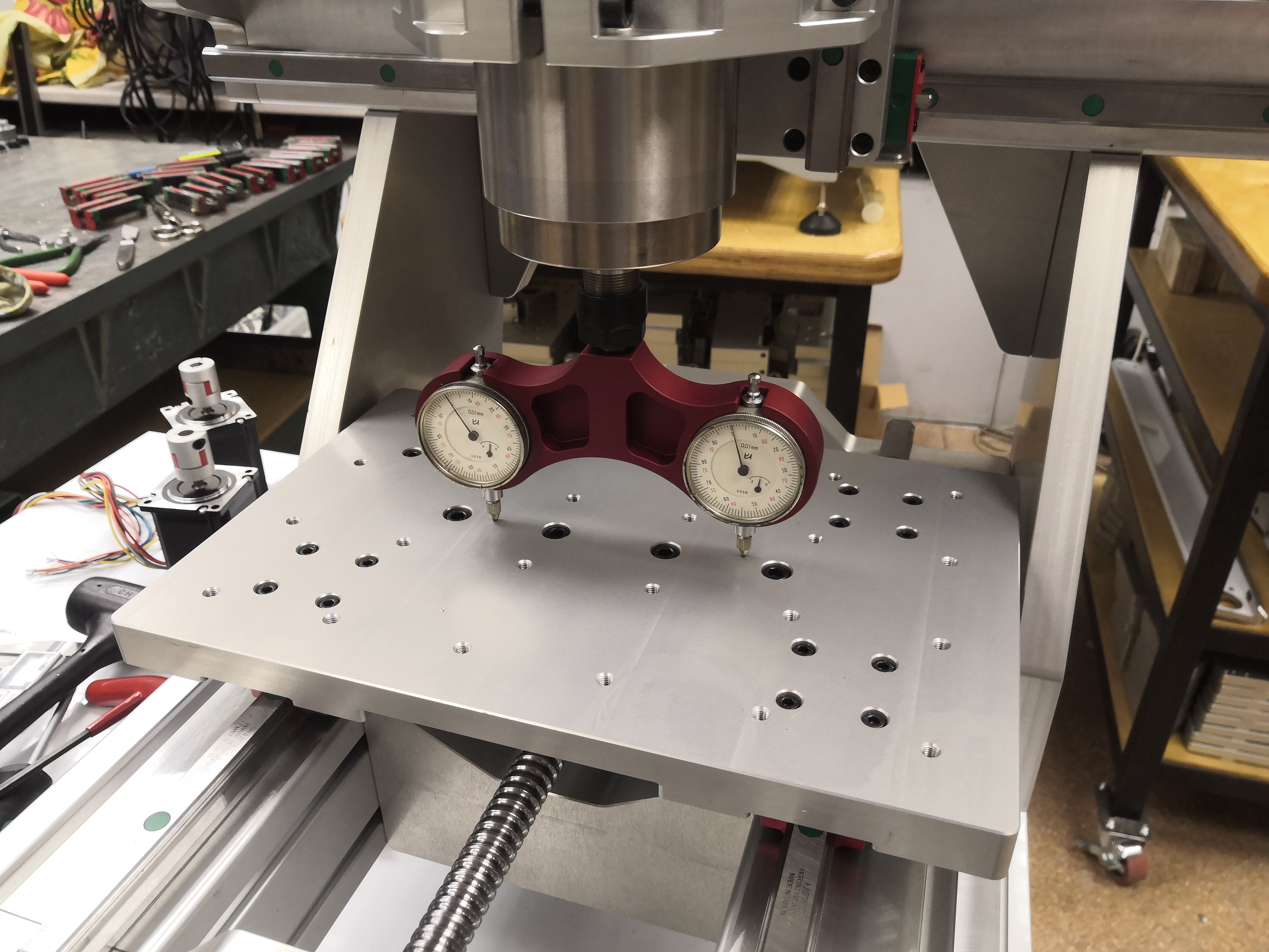

вот и еще один А32 со всеми изменениями и дополнениями.

frezeryga писал(а):вот и еще один А32 со всеми изменениями и дополнениями
а тот справа, 5-и осевой ювелирный ? :eat:
Re: 300х200х100 открытый проект
там смертоубийство сплошное. если доделаю покажу.
Пока чистый - красивый. Жалко что все это засрется за минуту. Нельзя быть на свете красивой такой©®™
Сообщения: 3310
Сразу бросилось в глаза - "мяса" как-то маловато, не? С другой стороны выглядит чуть лучше, но тоже как-то не то...больше половины толщины пластины профрезированно под гайку винта...
xvovanx, эта выборка не сквозная а только на 40мм примерно.
Сообщение Gestap »
frezeryga, а с другой стороны!? )))
dtw.moscow@gmail.com
с другой тоже есть вырез но небольшой и не глубокий под муфту.
Сообщение Hugo »
Сборка хорошая, добротно сделано (за исключением поддерживающего подшипника ШВП, муфта стоит напрямую на швп от мотора, я сих пор уверен что это колхозное и неправильно решение... хотя мы это уже 100 раз обсуждали) но я не понимаю, кто такие станки покупает? такое маленькое рабочее поле... то есть будут ограничения во всём, нормально тиски не установить, высоты по Z не хватает, поле рабочее маленькое а стоимость всей электроники не меньше чем на станке с большим полем... что он таких станках вообще делают? Клише? Но там, вроде, шпиндель должен быть высокооборотистый...
а так, вроде как и станок, но всё равно, как игрушка получается... непрактичный....
Или может я чего не понимаю, что на таких станках делают?
безопорная схема уже даже не колхозная поскольку уже стораз проверено за неск лет. да модель А32 на любителя чисто для тех кому больше и ненадо чисто для мелких деталей. в некотрых сферах подобного плана станки очень эффективны даже эффективней чем пром оц. назначение мелкие детальки из цветнины любого назначения,да и титанчик мелкими фрезами оч неплохо грызет. именно маленькие станки а32 и в32 берут в основном профессионалы для конкретных однотипных задач, те кому надо более универсально берут а64.
