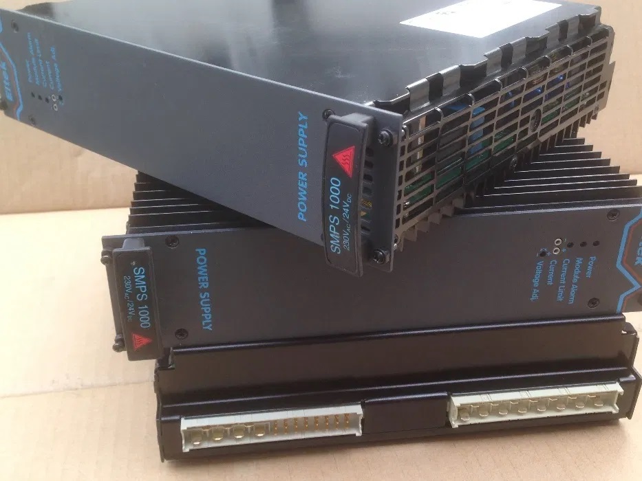

Сегодня выяснилось, что шпиндель (скорее драйвер) реагирует на величину напряжения питания : чем выше напряжение тем выше обороты. Я думал, что он работает как частотник, выдаёт три фазы с определённой частотой, а от напряжения зависит только момент на валу...
Стал вопрос: если запитать шпиндель двумя блоками питания 24В соединёнными последовательно (в сумме 48В) и при этом от одного из блоков питания запитать драйвера, никому не поплохеет? Блоки питания одинаковые, работать в паре "умеют".
питание двумя бп.jpg (8926 просмотров) <a class='original' href='./download/file.php?id=180140&sid=7cb41caa649529795a96b512308cf431&mode=view' target=_blank>Загрузить оригинал (196.98 КБ)</a>
Сообщения: 3310
Re: Подключение бесщеточного шпинделя
Newengine писал(а):никому не поплохеет?
Если БП1 по току сможет вытянуть все драйвера и шпиндель, то думаю не поплохеет. Работать будет, но такую схемотехнику лично не поддерживаю.

Newengine писал(а):Стал вопрос: если запитать шпиндель двумя блоками питания 24В соединёнными последовательно (в сумме 48В) и при этом от одного из блоков питания запитать драйвера, никому не поплохеет? Блоки питания одинаковые, работать в паре "умеют".
Я бы не рискнул. Могут быть проблемы с землей, либо изолировать ближний к + корпус. Да и помехи словить при таком питании легко.
Сообщения: 3310
Serg_PS писал(а):Я бы не рискнул. Могут быть проблемы с землей, либо изолировать ближний к + корпус. Да и помехи словить при таком питании легко.
Насчет проблем с землей не согласен - корпуса БП гальванически напрямую не соединены с минусом питания. А вот насчет помех, да - со шпинделя сразу полезут в драйвера. Поэтому, лучше мухи отдельно, котлеты отдельно питание шпинделя отдельно, питание драйверов отдельно ;)

Поясню про два момента, которые меня смущают..) Первый - конденсаторы (от помех) по входу 220в на массу - в случае различия их параметров будет утечка на корпус, и возможно разная на двух блоках. Второе - не одновременный запуск блоков. В случае начального запуска 2го блока может быть смена полярности на драйверах..

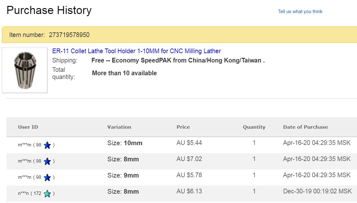

xvovanx, Тоже спрошу, пока жива тема.
Увидел у китайцев цанги ER11 - 8,9 и 10мм. Ну 8 ладно, вроде давно уже были. Ну 9мм..
Но 10мм - как? Там на тело цанги уже не остается металла, и отверстие в гайке менее 10мм.
Рассвеливать гайку??? Да и вобще - зачем для ER11 фреза 10мм?

Согласен - мне она и не нужна. Вот и спрашиваю для чего эти 10 мм и как туда помещается фреза?
Сообщения: 3310
Serg_PS писал(а):xvovanx, Тоже спрошу, пока жива тема.
ER11 стандартно рассчитана до 6мм, все что больше считаю нестандартным извратом.

xvovanx писал(а): ER11 стандартно рассчитана до 6мм, все что больше считаю нестандартным извратом.
... Иногда именно изврат и нужен..
Но 10-ку там совать точно некуда.

calabr писал(а):Но 10-ку там совать точно некуда.
Что-то уж сам засомневался - не померещилось ли..)
Взял сверло 10мм - в гайку не лезет. Зашел на сайт, нашел прода, сделал скрины..
8 и 9мм есть в наличии, десятку уже продал, была одна.
Ссылка на страницу.
https://www.ebay.com/itm/ER-11-Collet-L ... 3276587521
Может быть, компьютерные часто переделывают на 24В. :)
"Обычные" тоже так включать не стоит - как минимум нужны защитные диоды для каждого, параллельно их выходам.

Имел в виду блоки питания SMPS1000
smps 1000.jpg (8704 просмотра) <a class='original' href='./download/file.php?id=180283&sid=7cb41caa649529795a96b512308cf431&mode=view' target=_blank>Загрузить оригинал (142.29 КБ)</a>
Где-то человек писал, что работающий блок прислонил к батарее отопления, раздался громкий хлопок, но блок питания продолжал работать... Значит , входные конденсаторы с массой соединены. Спасибо, что пояснили, рисковать с двумя блоками не буду. Блок питания позволяет накрутить его до 28 вольт, пока на этом и остановлюсь. Какие обороты выдаёт шпиндель на таком напряжении- не понятно, надо разжиться на лазерный тахометр.
Newengine писал(а):Значит , входные конденсаторы с массой соединены.
Или сосед на батарею что-то заземлил...
