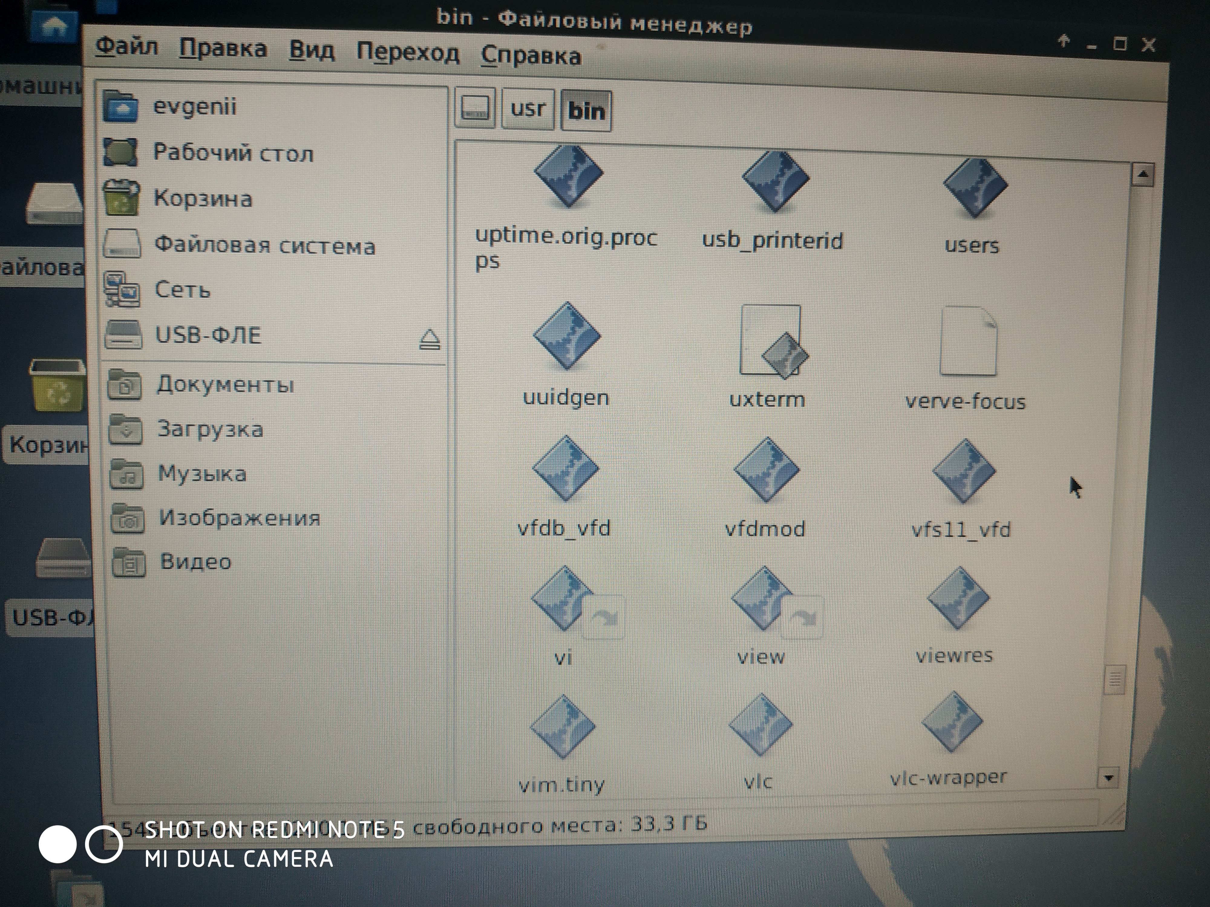

Сообщение 成龙79 »
Добрый день! Извиняюсь за безграмотность, программирование для меня чуждо и все делаю впервый раз.По этому прошу помощи в настройке.
И оценки правильности моих действий.
1.Были установлены deb. файлы из начала темы. в результате появились в директории usr/bin несколько vfd файлов
IMG_20200424_083201.jpg (38884 просмотра) <a class='original' href='./download/file.php?id=180430&sid=ad8e2bc1b896f6271d1ad2a4cc9fe6de&mode=view' target=_blank>Загрузить оригинал (6.37 МБ)</a>
при нажатии на которые правой кнопкой предлагается открть с помощю linuxcnc.
IMG_20200424_091716.jpg (38884 просмотра) <a class='original' href='./download/file.php?id=180432&sid=ad8e2bc1b896f6271d1ad2a4cc9fe6de&mode=view' target=_blank>Загрузить оригинал (5.54 МБ)</a>
Далее выпадает ошибка.
IMG_20200424_091747.jpg (38884 просмотра) <a class='original' href='./download/file.php?id=180433&sid=ad8e2bc1b896f6271d1ad2a4cc9fe6de&mode=view' target=_blank>Загрузить оригинал (6.61 МБ)</a>

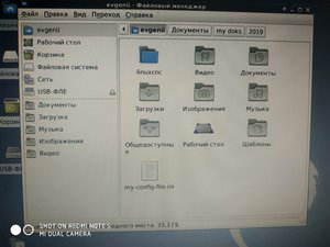

Так же появился пустой файл в папке Evgenii под названием my-config-file.
IMG_20200424_083057.jpg (38884 просмотра) <a class='original' href='./download/file.php?id=180431&sid=ad8e2bc1b896f6271d1ad2a4cc9fe6de&mode=view' target=_blank>Загрузить оригинал (7.65 МБ)</a>
2.Заполнил этот путой файл по иннструкции а так же с использованием мануала на чп fc51 https://euroec.by/news/article/61 и гид по настройке чп овен https://ural-avtomatika.ru/sites/defaul ... achat1.pdf
в результате получил такой файл.
my-config-file.ini
(855 байт) 820 скачиваний

成龙79 писал(а):1.Были установлены deb. файлы из начала темы.
Не надо ставить все deb-файлы! Только один, для своей ОС.
成龙79 писал(а):при нажатии на которые правой кнопкой предлагается открть с помощю linuxcnc.
Вообще неправильно! Читайте инструкцию в первом сообщении темы.
成龙79 писал(а):в результате получил такой файл.
Мануал на частотник я не читал, но конфиг файл точно неправильный. MinSpeedRPM не может быть равно нулю. Адреса регистров не могут быть больше чем 65535 (0хFFFF).
