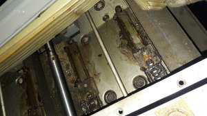

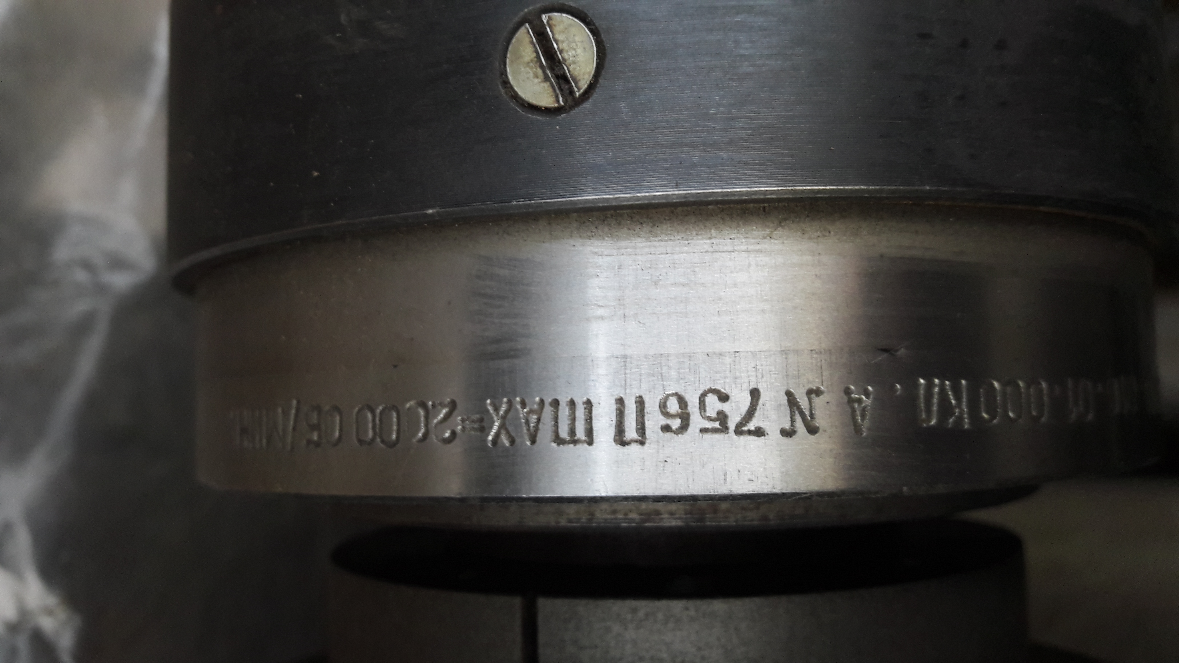

Доброго всем. Съездил сегодня, глянул. Система клапанов на загрузсик частично пограблена. Резцедержка есть. Направляющие в солидоле. Под роликами все дпственно чисто. Оаботал станок видать по латуни в основном. Стоял на заводе связанном со связью что то.

Ну и вопрос, здесь явно что то должно быть, но что именно

Malyarka74 писал(а):Ну и вопрос, здесь явно что то должно быть, но что именно
Если речь про три резьбовые отверстия, то там просто шайбочка плоская стоИт, не совсем понимаю ее функцию, честно говоря.
А опоры подшипниковой что нет, не смущает?)

Что-то не пайму,по фоткам не сильно понятно,полазил в
инете,выглядит вроде как зетка,вмсто Швп прут вставили чтоли?,
чтоб шарики не высыпались
Виктор.
по опоре то понятно, что ее нет.

vitzin писал(а):Что-то не пайму,по фоткам не сильно понятно,полазил в
Виктор.
Не могу сказать, так как станок в первый раз вижу и устройства точного не знаю. Продовец очень щепетильный что ли, не знаю как сказать. Трясется над ним, лишнего открутить не дает. Вдруг испорчу ии не возьму

vitzin писал(а):инете,выглядит вроде как зетка,вмсто Швп прут вставили чтоли?,
там на винте резьбовая часть короткая совсем, ее и не видно толком... гайка на суппорте стоит со стороны ПБ, поэтому на винте резьбы и не видно с задней стороны.
Там кстати шариков нет, там пара скольжения бронзовая гайка - стальной винт.
Я бы попробовал поторговаться малость, отсутствие поддерживающей опоры на X - вполне себе повод это сделать...
