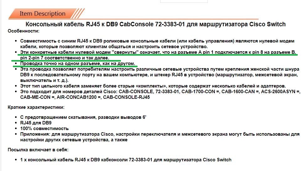

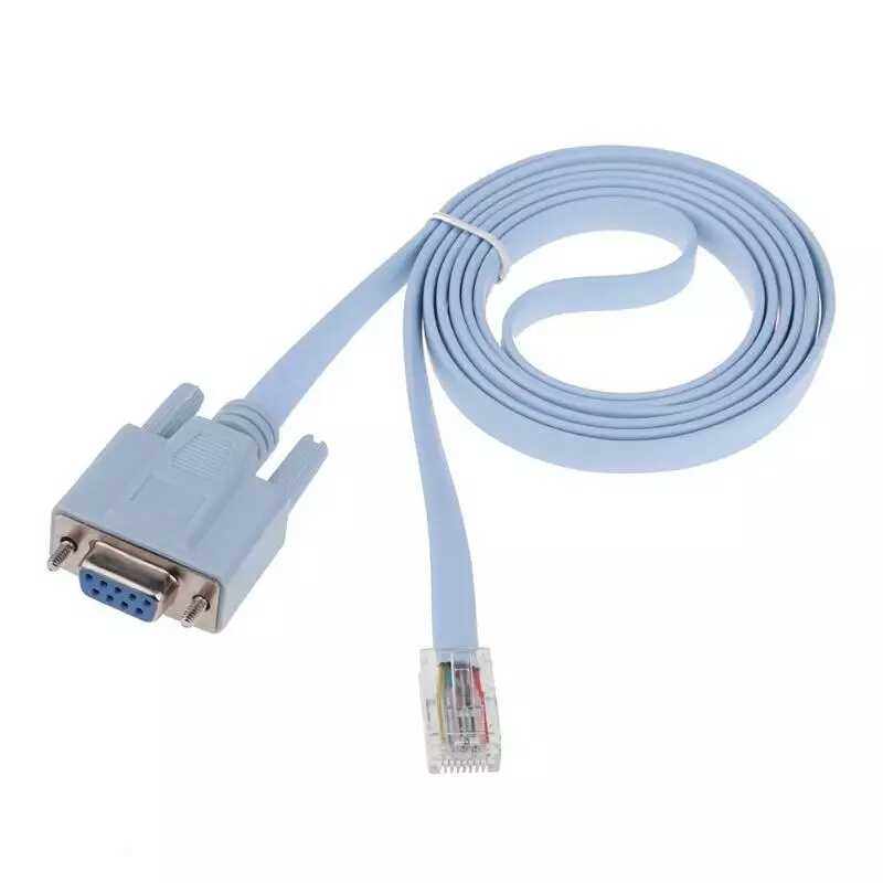

Вот интересно, как же этот кабель работает? Напрямую подключено? (:
https://a.aliexpress.com/_d8caIo4 (db9 - rj45)

это не редко встречающийся кабель. Да. он напрямую. это тупо переходник разъемов. использовался для управления свичами маршутизаторами и ИБП. там просто было удобно поставит такой разъем. для компорта

Есть такой. Используется для подключения терминала по com порту к коммутаторам cisco. Да много где можно подобный встретить. Только каждый производитель вправе свою распиновку организовывать.
Re: Ebay, Aliexpress делимся опытом покупок.
Удобный кабель, особенно в части распиновки и того, что он плоский. Распиновка по сути стандарт defacto, например чтобы поменять тип кабеля между нуль-модем и прямой достаточно отрезать RJ45 и обжать другой просто перевернув кабель. А например для того, чтобы исключить из работы сигналы контроля потока достаточно с каждого края плоского кабеля аккуратно перекусить по две жилки.
Подобные кабели обычно идут в комплекте с разным сетевым оборудованием. Именно такой идёт в комплекте с Cisco Catalyst. С другими устройствами Cisco, например маршрутизаторами, поставлялись наборы переходников DB9-RJ45, DB25-RJ45 - с помощью их и обычного патчкорда можно было собрать любую конфигурацию кабеля.
