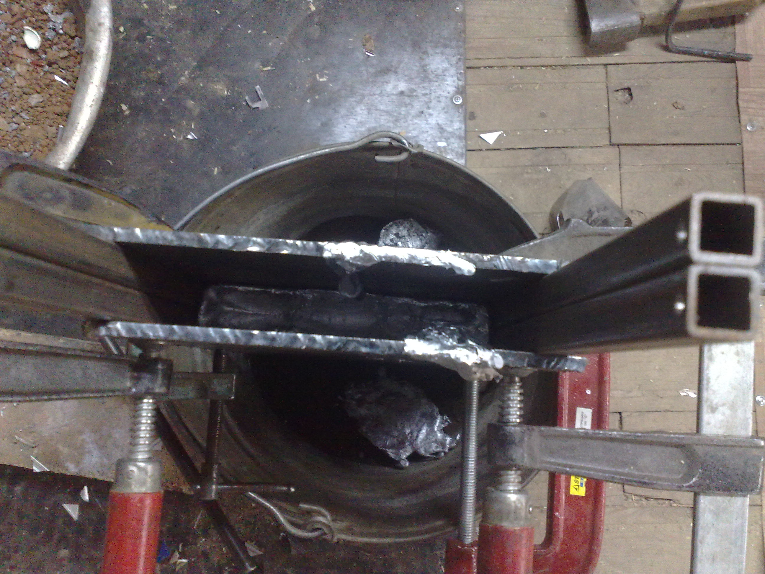

Сообщение master_70 »
вот первые результаты работы печки
отлил 2 пластины для кареток к станку
доплавил остатки лома
на неделе буду фрезировать толшина их 30 мм надо чтобы стали 25 мм
заодно посмотрю что и как
14032013755.jpg (3198 просмотров) <a class='original' href='./download/file.php?id=12833&sid=fc56b68e441305503d54c30f0a2552e4&mode=view' target=_blank>Загрузить оригинал (990.5 КБ)</a>
14032013756.jpg (3198 просмотров) <a class='original' href='./download/file.php?id=12834&sid=fc56b68e441305503d54c30f0a2552e4&mode=view' target=_blank>Загрузить оригинал (654.21 КБ)</a>
14032013758.jpg (3198 просмотров) <a class='original' href='./download/file.php?id=12835&sid=fc56b68e441305503d54c30f0a2552e4&mode=view' target=_blank>Загрузить оригинал (1.01 МБ)</a>
14032013759.jpg (3198 просмотров) <a class='original' href='./download/file.php?id=12836&sid=fc56b68e441305503d54c30f0a2552e4&mode=view' target=_blank>Загрузить оригинал (1.01 МБ)</a>
14032013761.jpg (3198 просмотров) <a class='original' href='./download/file.php?id=12837&sid=fc56b68e441305503d54c30f0a2552e4&mode=view' target=_blank>Загрузить оригинал (718.44 КБ)</a>
вобщем первым результатом я доволен
осталось сделать форму на станке из сталюки и попробывать в нее залить.
http://www.zavetrom.ru
Re: Печка1 - станок для переработки алюминия
форму предварительно прогревал? Толщина листов формы? После отливки листы наверно выгнуло?
Вторая отливка похоже не цельная

Серега, послезавтра посмотри на толщину отлитых пластин. Думается, что после фрезеровки как раз на 15-18 мм выйдешь ;)

Fisher
Сообщения: 3317
Репутация: 424
Откуда: Киров
Сообщение Fisher »
Rave-n писал(а):Поясни, не все поняли.
Остаточная усадка и деформация сделают свое дело. Вроде бы прямые сначала пластины станут корытами (у Сереги же нет термички).
Всё литьё перед механической обработкой должно пройти через термичку - если не хотите, чтобы обработанные детали увело туда, куда могло увести заготовку.
