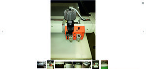

Здравствуйте. Посоветуйте планшетный плоттер для моих нужд. Размер рабочего поля 1000х1200мм
Занимаюсь матировкой зеркал. Сейчас чтобы нанести рисунок,надо вырезать на плоттере и клеить все это на зеркало.
Хочется обклеить зеркало пленкой и станок вырежет на нем рисунок.
Сам смотрел,но попадаются для кожи,картона и т.д за полтора ляма. А какой для моих нужд подойдет?
Спасибо

tsups писал(а): Сейчас чтобы нанести рисунок,надо вырезать на плоттере и клеить все это на зеркало.
tsups писал(а):Хочется обклеить зеркало пленкой и станок вырежет на нем рисунок.
Чёт не ничего не понял, и там и там плёнка, только резать не плоттере а уже наклеенную резать и снимать ???

что не понятного? Клеим пленку на зеркало,ложим зеркало с пленкой в планшетник,планшетник режет рисунок,убираем ненужное,матируем.

Например надо заматировать заднюю часть круглого зеркала диаметр 800
Надо вырезать рисунок на плоттере и наклеить на зеркало с водой.
С планшетником
Обклеиваем зеркало пленкой,ложим в планшетник,планшетник режет рисунок,убираем ненужное,матируем.
Плюсы
Не нужна монтажка,не нужен 2 чел,скорость изготовления

tsups писал(а): Обклеиваем зеркало пленкой, ложим в планшетник,планшетник режет рисунок,убираем ненужное,матируем.
Это вы технологию придумали или кто то так уже делает ?
Та же самая технология получается, только удалять ненужные элементы "оракла" со стекла будет адский труд, это не с подложки снять, затраты по времени возрастут многократно.
А станочек такой сделать несложно, на любую механику от фрезера или лазера закрепить головку от плоттера с флюгерным ножом, ценник на законченное изделие около килосотни рублей, ИМХО.
Ещё нюанс думается - при классической резке плёнки давление ножа регулируется, чтоб он, прорезая плёнку, чуть касался бумажной подложки. При резке же на стекле малейшее касание ножикм стекла приведёт сразу к затуплению его, что мгновенно снизит качество реза. А на недорезанной плёнке опять же элементы удалять, весь запас нецензурных слов вспомнишь.

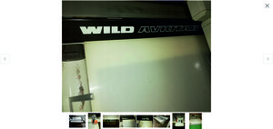

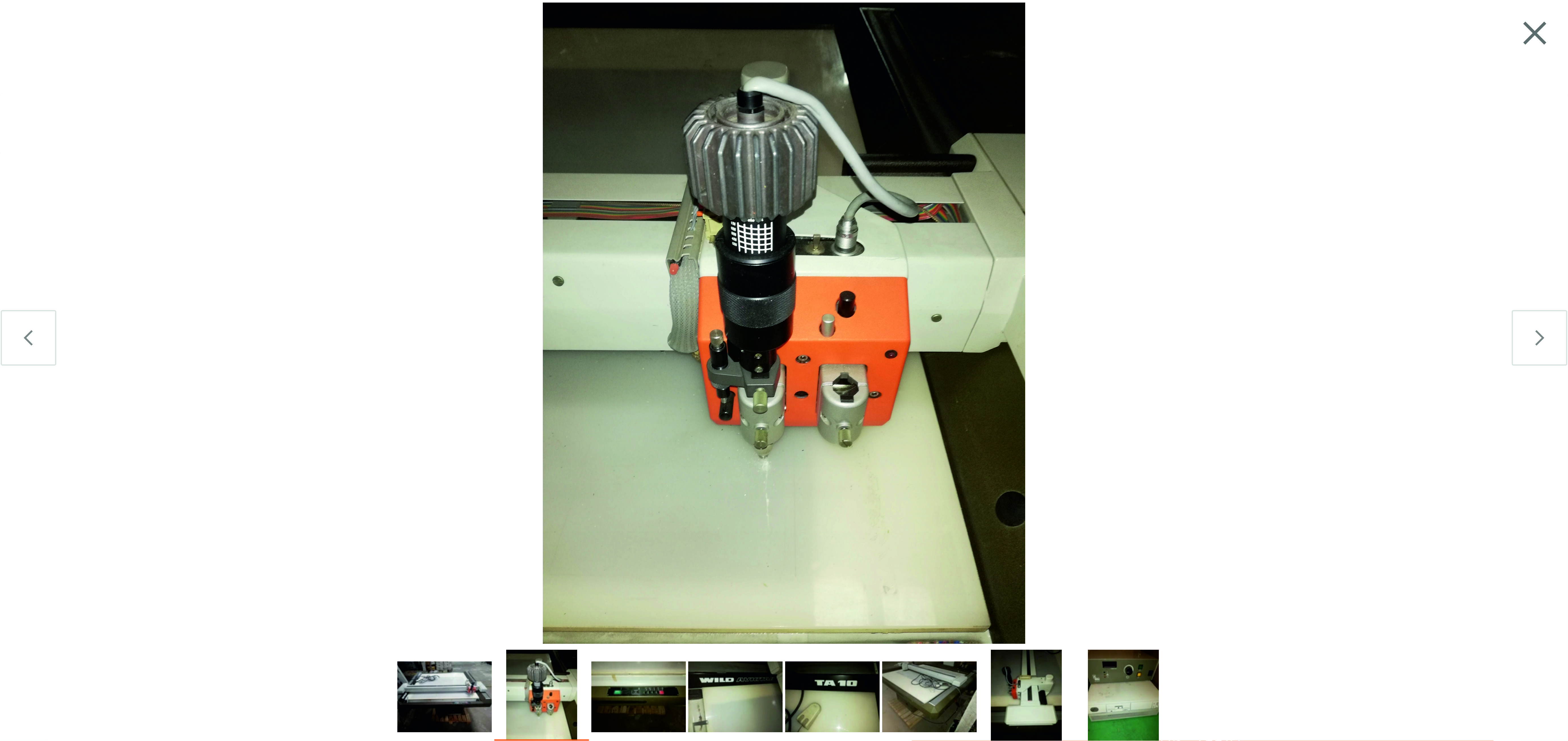

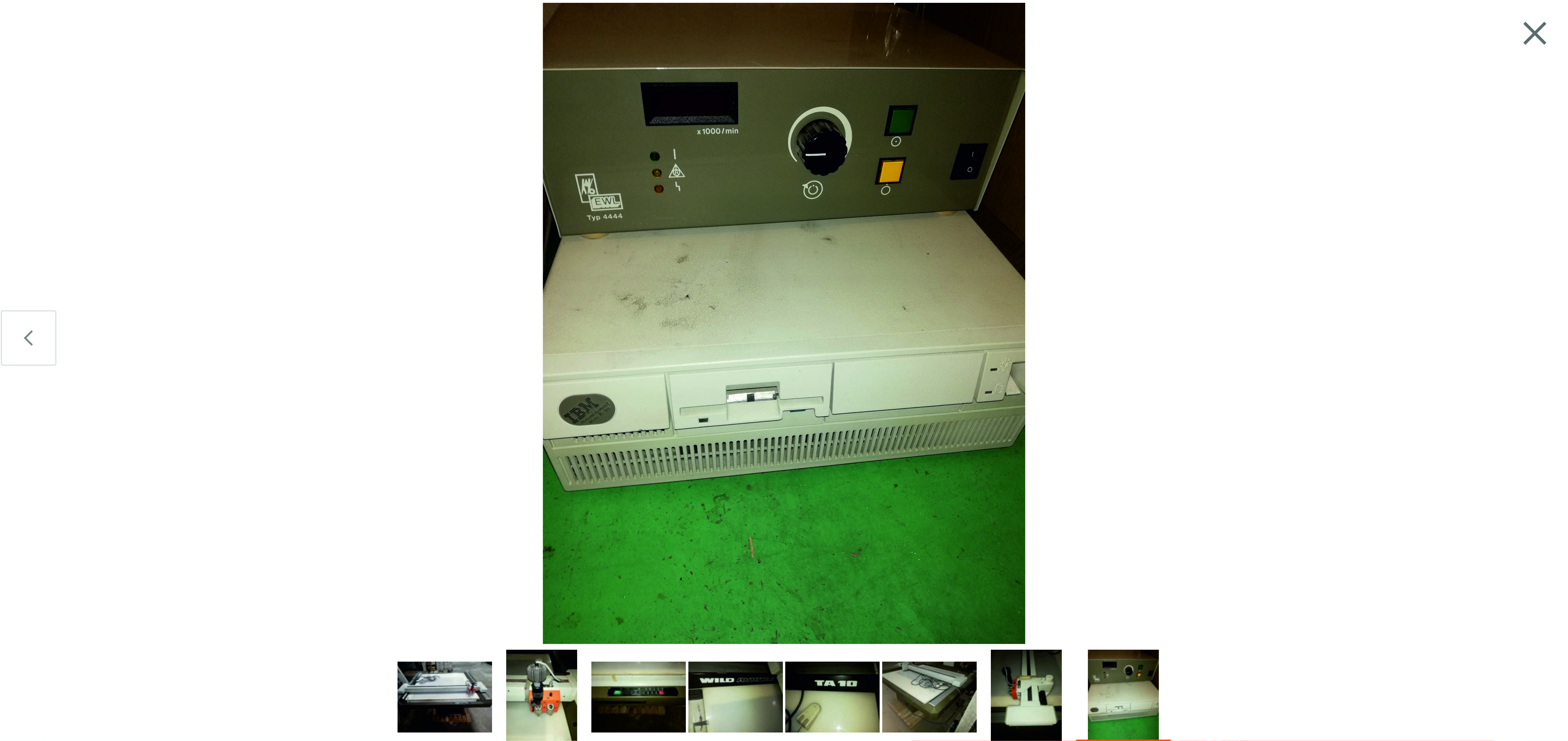

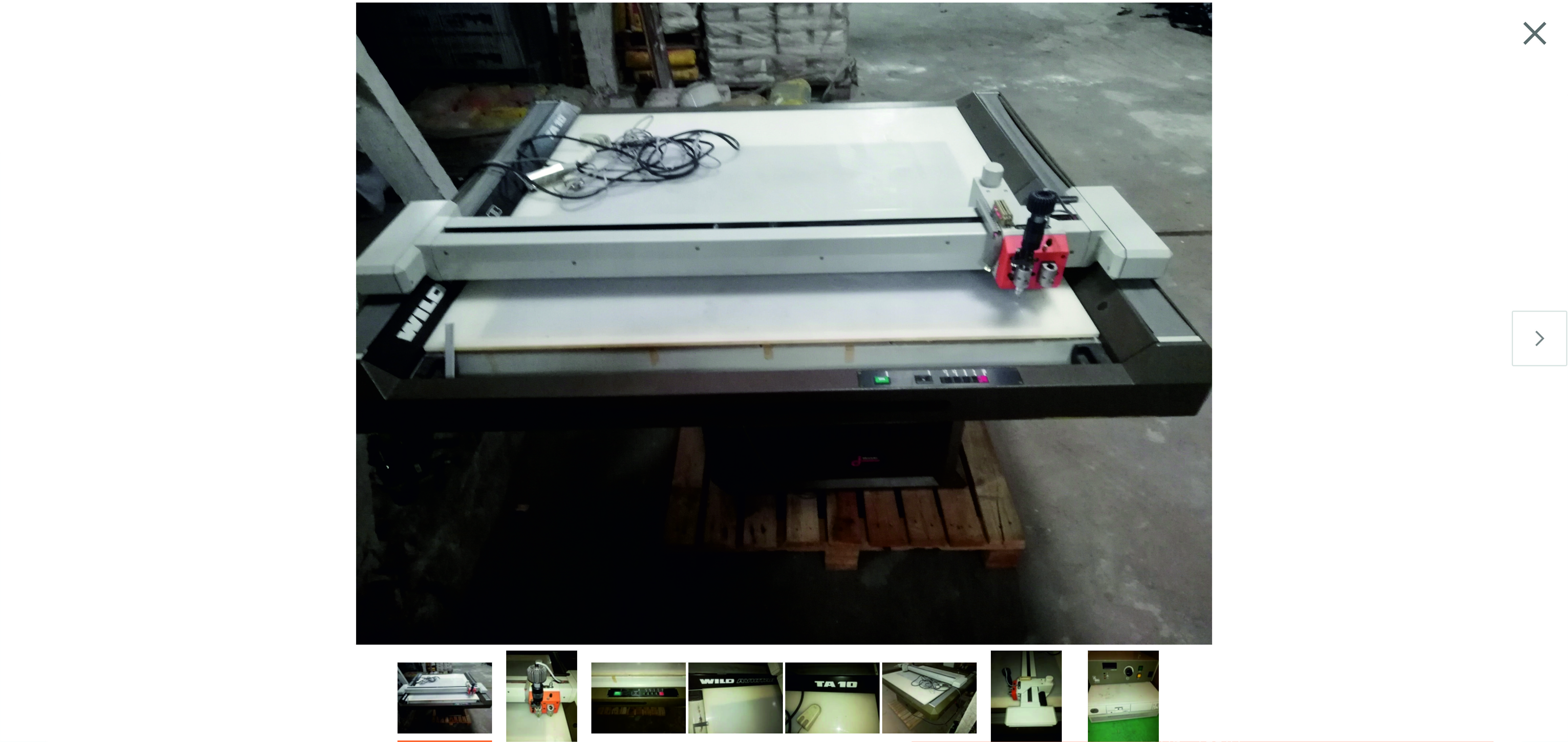

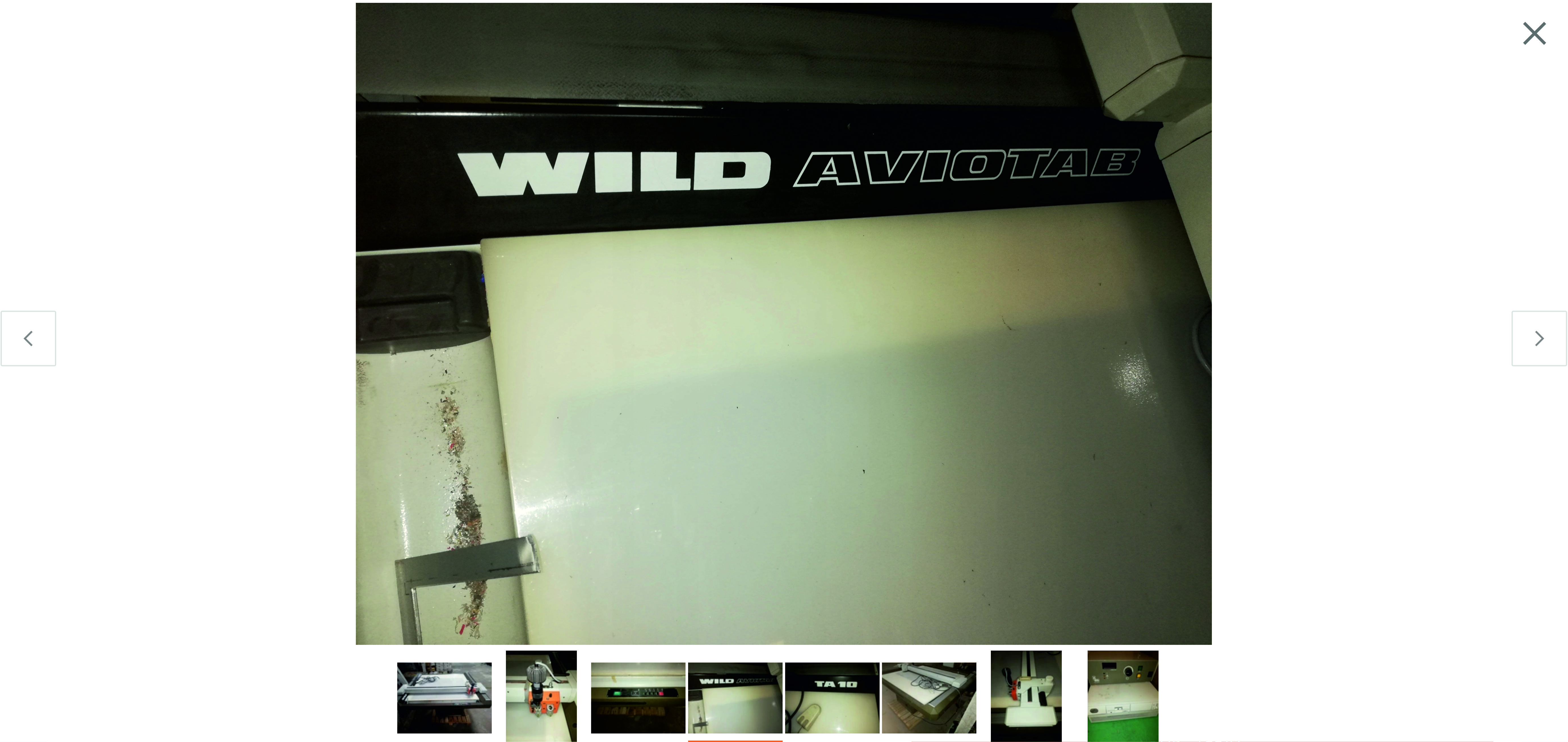

Я 6 лет занимаюсь пескоструем,всегда удалял ненужное после поклейки на зеркало,проблем вообще никаких.
У знакомого стоит станок для нанесения рисунка из краски на стекло или зеркало,ставит голову с ножом и режет прям на зеркале.
Нашел вот такой в польше,интересно подойдет? 880 EUR
