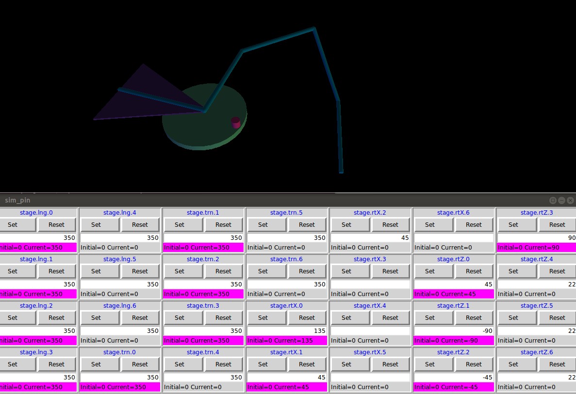

выше на видео визуализация гибки "на" Vismach...
идея была такова:
создавать n элементов(парсим жкод - берем точное n) с нулевой длиной и "нулевыми " координатами отрисовки(первоначальной - при инициализации)
потом в процессе работы жкода изменяем эти две величины пинами,которые коннектятся к cmd(fb) осей
практически это может выглядеть так:

c_pins = 8 - здесь как видно - это как раз количество элементов(заодно и "наборов" пинов)
так вот - больше 8-ми не удается сотворить ;)
ошибка

"пощупать " это все можно так:
в папку конфига кидаем stage.py и vlib.py
bend.tar
(40 КБ) 474 скачивания
а в hal прописываем сам компонент с окном
loadusr -Wn stage python stage.py
и simpin для задания значения пинам
loadusr sim_pin    stage.lng.0  stage.lng.1  stage.lng.2  stage.lng.3  stage.lng.4  stage.lng.5  stage.lng.6   stage.trn.0  stage.trn.1  stage.trn.2  stage.trn.3  stage.trn.4  stage.trn.5  stage.trn.6    stage.rtX.0  stage.rtX.1  stage.rtX.2  stage.rtX.3  stage.rtX.4  stage.rtX.5  stage.rtX.6   stage.rtZ.0  stage.rtZ.1  stage.rtZ.2  stage.rtZ.3  stage.rtZ.4  stage.rtZ.5  stage.rtZ.6
(это одной строкой нужно прописать)
(можно и в ини это прописать)
вот примерно так это выглядит:
Выделение_065.jpg (8555 просмотров) <a class='original' href='./download/file.php?id=132802&sid=614b340475dc0d584d2df42bf99d52a0&mode=view' target=_blank>Загрузить оригинал (191.7 КБ)</a>

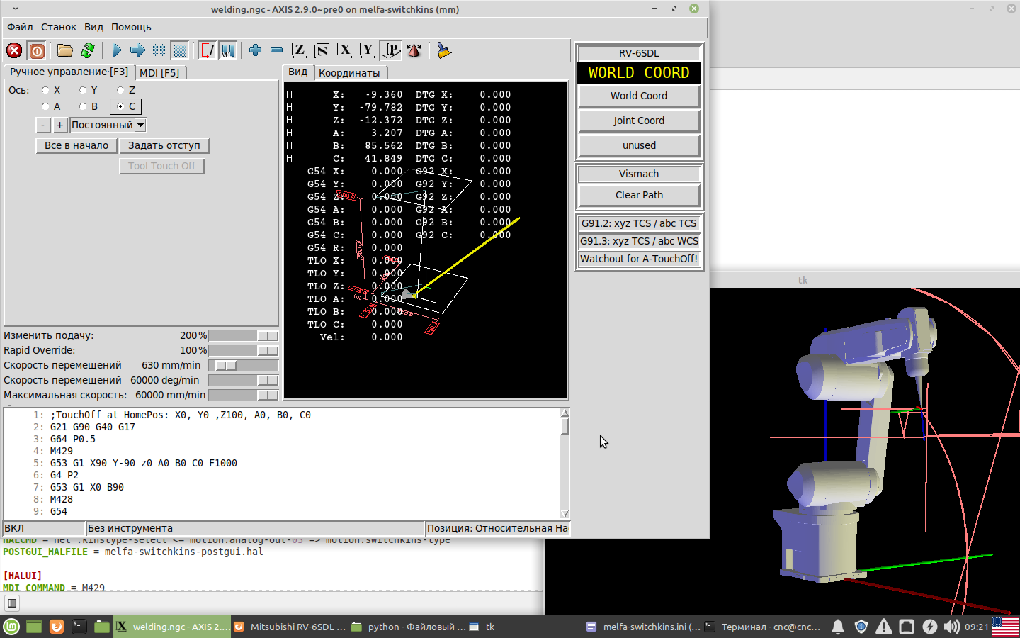

Снимок экрана_2020-03-19_09-21-23.png (7472 просмотра) <a class='original' href='./download/file.php?id=178542&sid=614b340475dc0d584d2df42bf99d52a0&mode=view' target=_blank>Загрузить оригинал (215.29 КБ)</a>
https://forum.linuxcnc.org/10-advanced- ... ion#158625
ветка емс с кинематиками от Dewey Garrett
https://github.com/LinuxCNC/linuxcnc/tree/dgarr/s_kins
