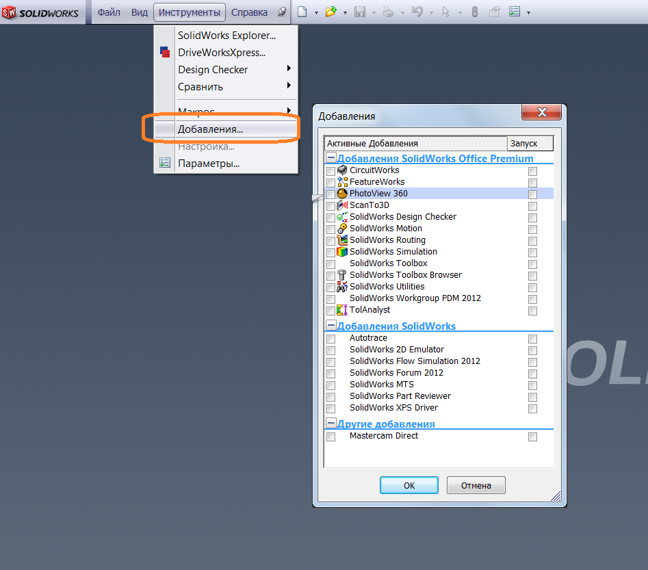

Re: SolidCam
Или лицензия не встала, или нет в добавлениях запуска.
Вот это меню покажи
01.png (8893 просмотра) <a class='original' href='./download/file.php?id=178233&sid=73a199242e6423949ad11b9cac6cccb5&mode=view' target=_blank>Загрузить оригинал (274.86 КБ)</a>
Kachik
Сообщения: 1292
Репутация: 308
Re: SolidCam
Сообщение Kachik »
Блин, написал же, где искать ответ... СолидКам при установке не зарегестрировался в Солидворксе - по этому нет ни вкладок ни дополнений. Если не хочется искать ответ, то самое простое это ставить Кам как админ. Если не поможет - переставить и ворк и кам, предварительно всё хорошо почистив.
П.С. и чё мы варез обсуждаем? :thinking:
MGG
Сообщения: 3403
Репутация: 1010
Re: SolidCam
Сообщение MGG »
DLLку надо принудительно открыть в солидворксе
