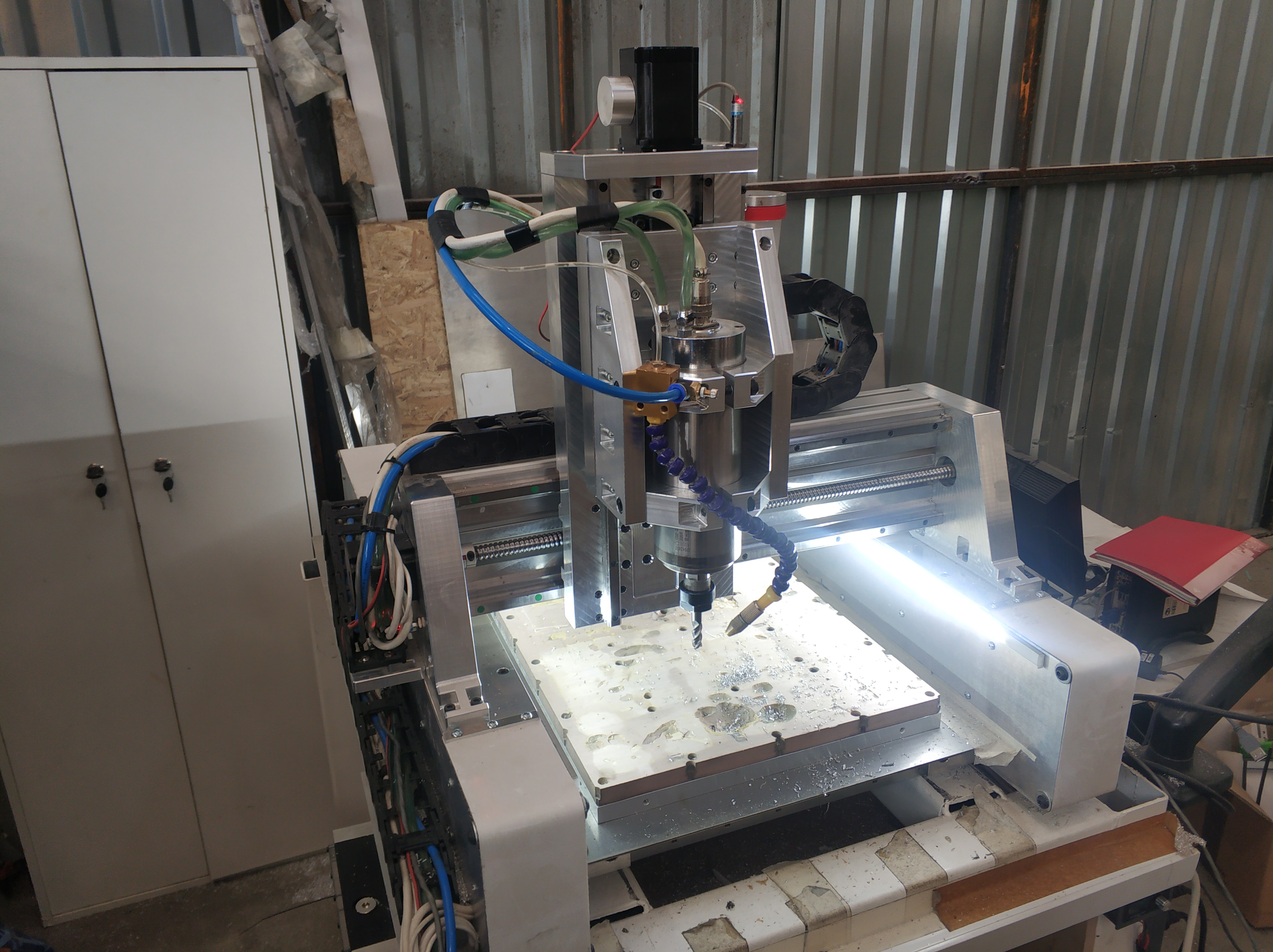

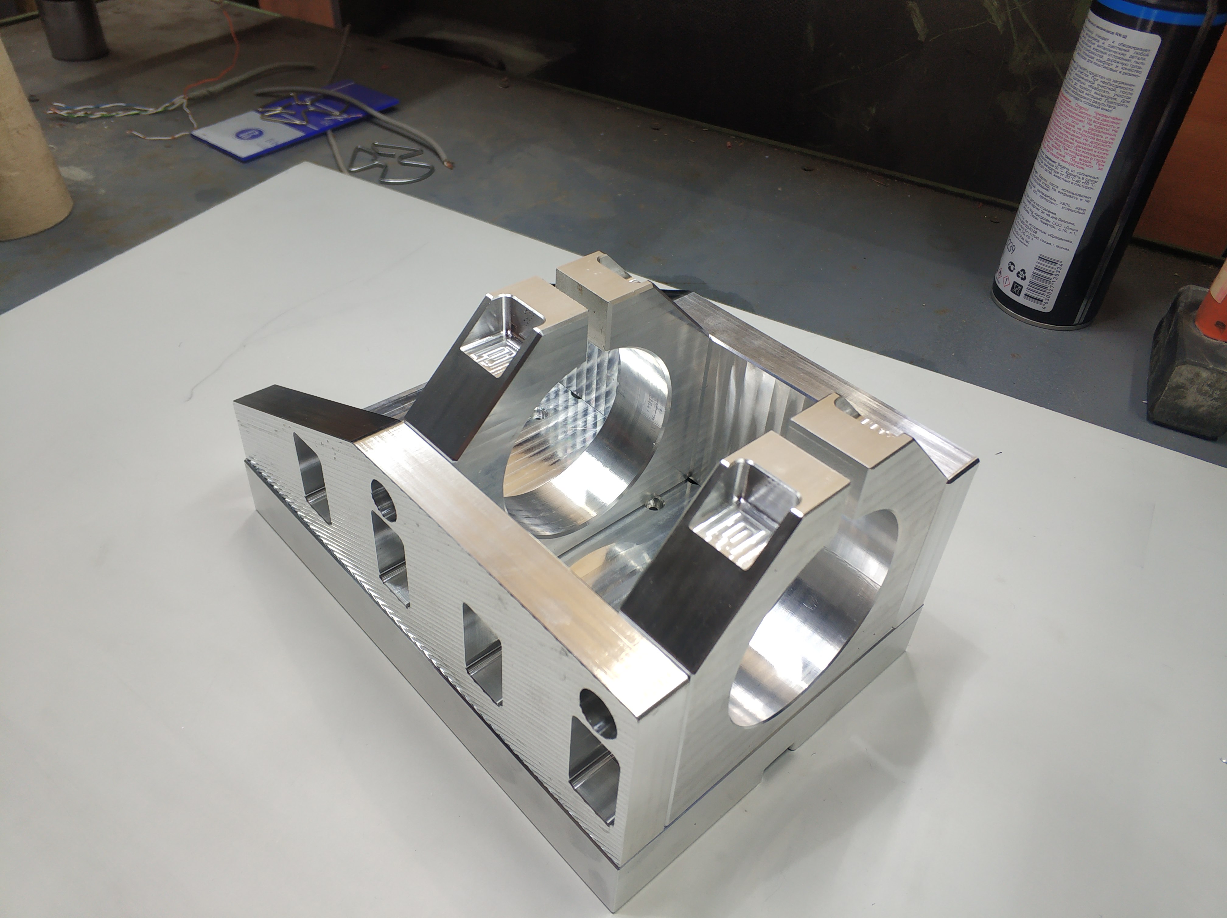

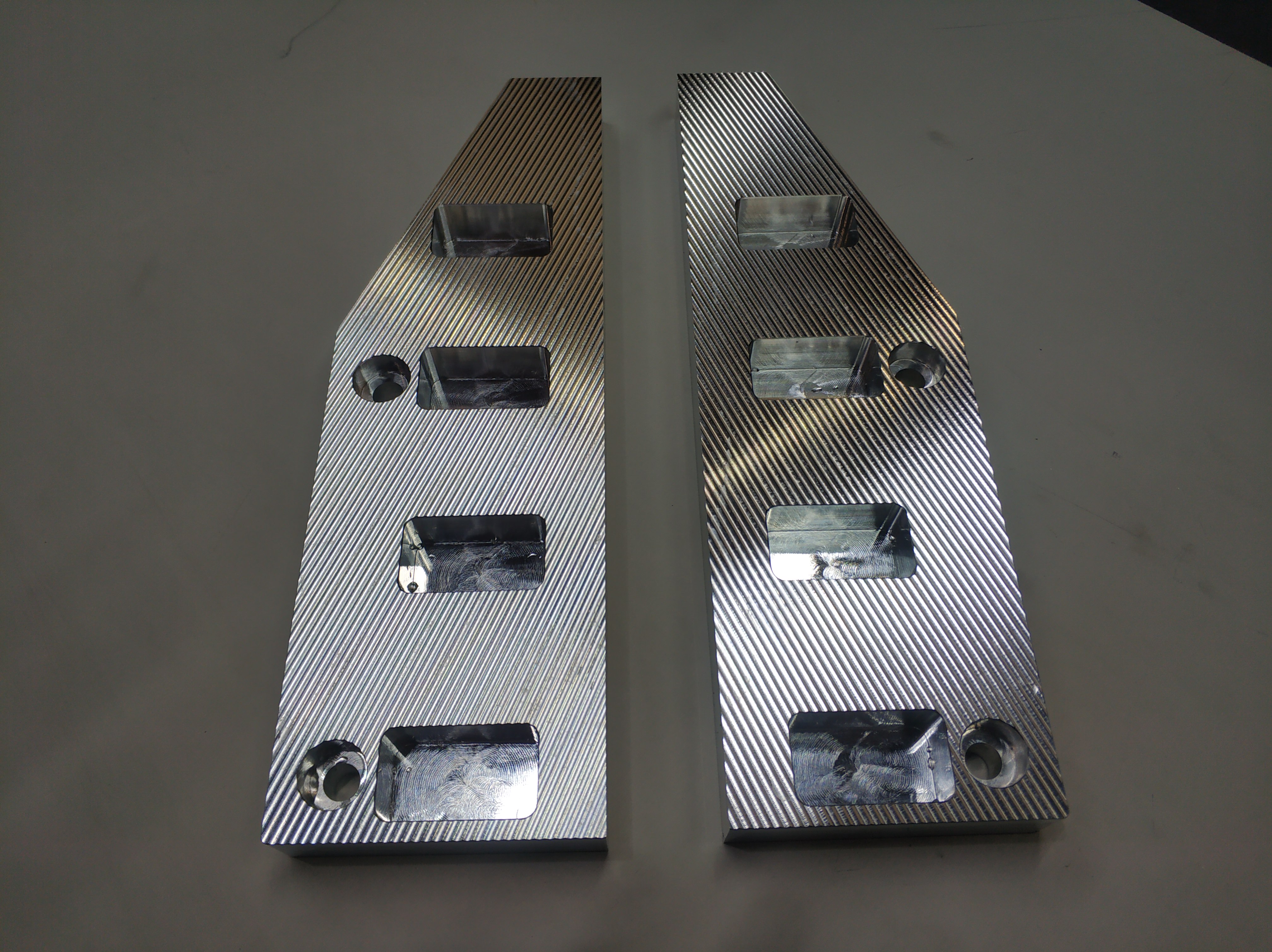

Вылупились)))
Ну и немного с извращениями))) полоски сферой сделаны.
прикинул как это выглядеть будет, я даволен!
По весу примерно 15кг.

Gestap писал(а):Ну и немного с извращениями))) полоски сферой сделаны.
А зачем?

Ну ведь станок же - очевидно чтобы всякая грязь туда забивалась...

Грязь в полоски из под сферы, пятница уже началась да ?
Друг, смотри внимательно, полоски под наклоном 64,25 градуса, будет специальный желебок, который будет сразу увозить стружку в плавильную печь ВСМПО АВИСМО, поэтому по завету Греты Тунберг у нас будет безотходное производство! Градус высчитывался практическим путем, на самом деле это 27 реализация.

Сообщения: 4510
Re: 600х400 из профиля (открытый проект)
Александр, это переделка имеющегося станка? Ось Z слабое место сейчас или ты с высотой по Z пытаешься что то изменить? или с чего переделки, поведай

sima8520, Илья, да переделываю тот который есть.
ну я бы не сказал что слабое. пилит и довольно хорошо.
но в идеале думаю надо было сразу из 30 делать но сравнить не с чем пока.
Ну а затеял я это все по большей части потому что мало высоты по зет, на столе работать норм, а вот когда с тисками или патроном уже не удобно, для инструмента места мало по высоте
тиски большие))) ну и до кучи может прибавиться прыти ему)))
moscow, для красоты, ну и во имя науки))) не могу же я на чужих деталях пробовать))) совместил приятное с полезным и симпотным)))
Am0k, если грязь начнет на них забиваться -очевидно что ни разу станок не убирали и его уже не видно под грязью.

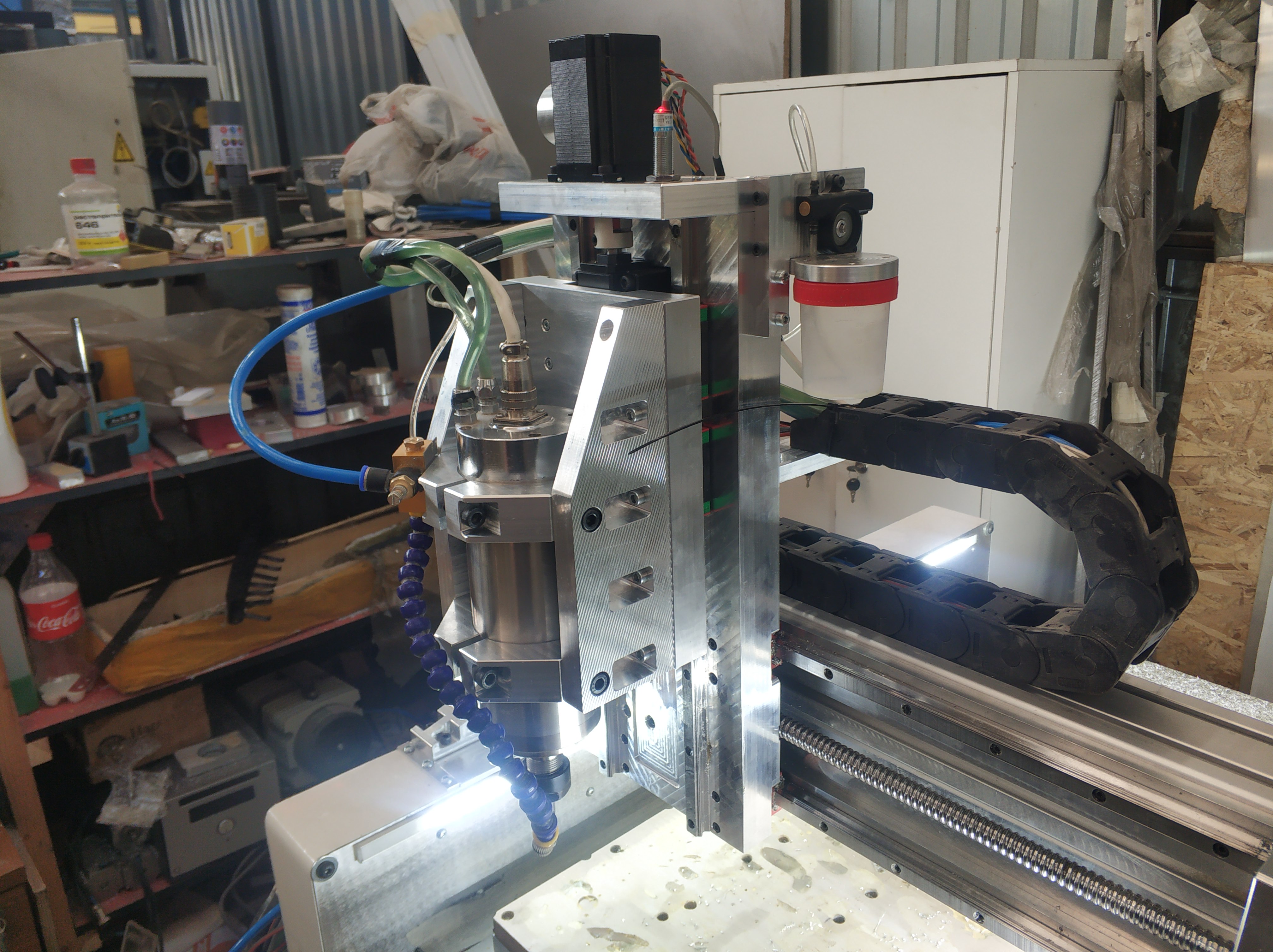

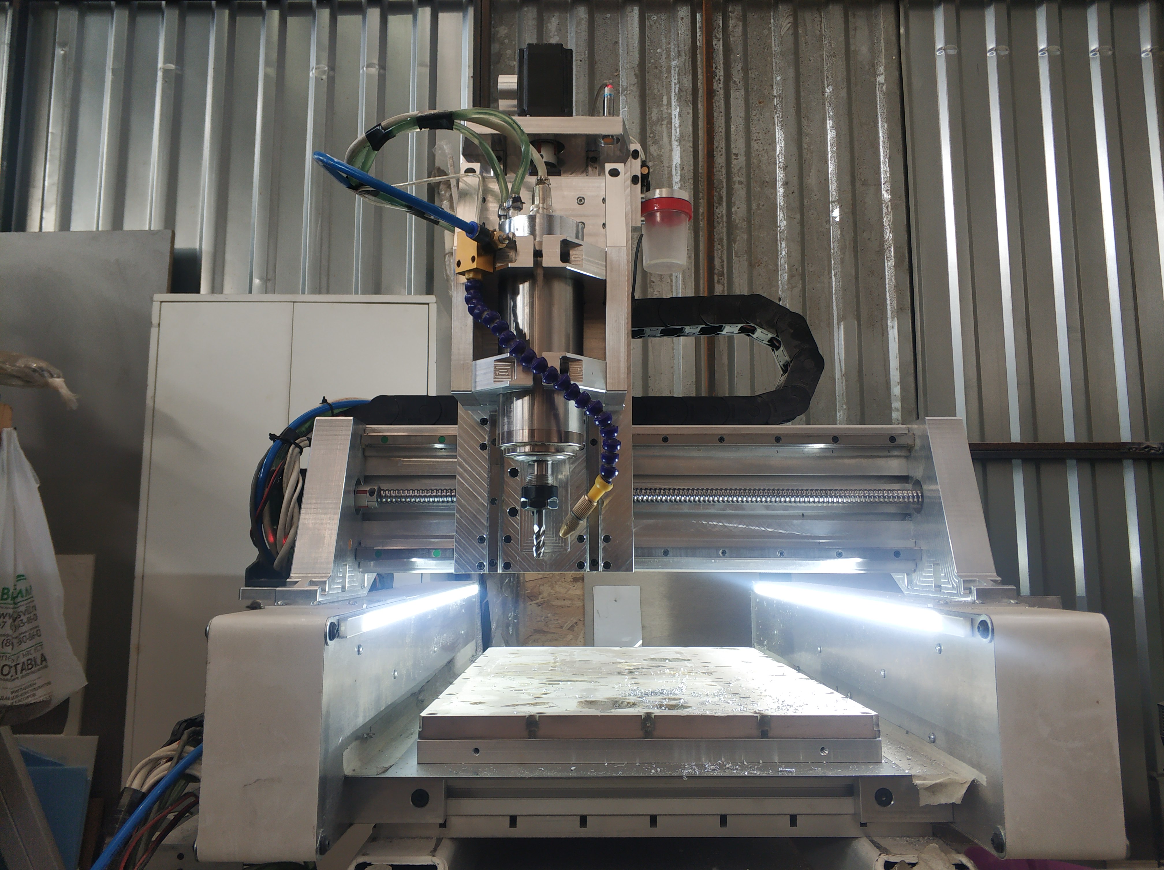

Перекинул зетку, такой вот он теперь.
Замеры и тесты чуть позже)))

Боковая поверхность ребер, просто космос! <3

Александр ,мне видится на несущей плите зетки внешние желобки на рельс стружку будут гнать,может мысль прокоментируешь :thinking:

Chili, немного не понял про что ты, рельс утоплен в плиту, ну тоесть в пазу стоит, если ты про это.
Поправь если мы о разных вещах говорим, туплю чето)))

Ну ,то что рельс утоплен вижу. Вот ,если водичку польешь на желобки внешние - на рельс пойдет (под каретку),а ежели с внутренней стороны - то от рельса стекать будет.

Chili, чёт я совсем заискрил))))) он с двух сторон утоплен.

Всё хорошо )))
