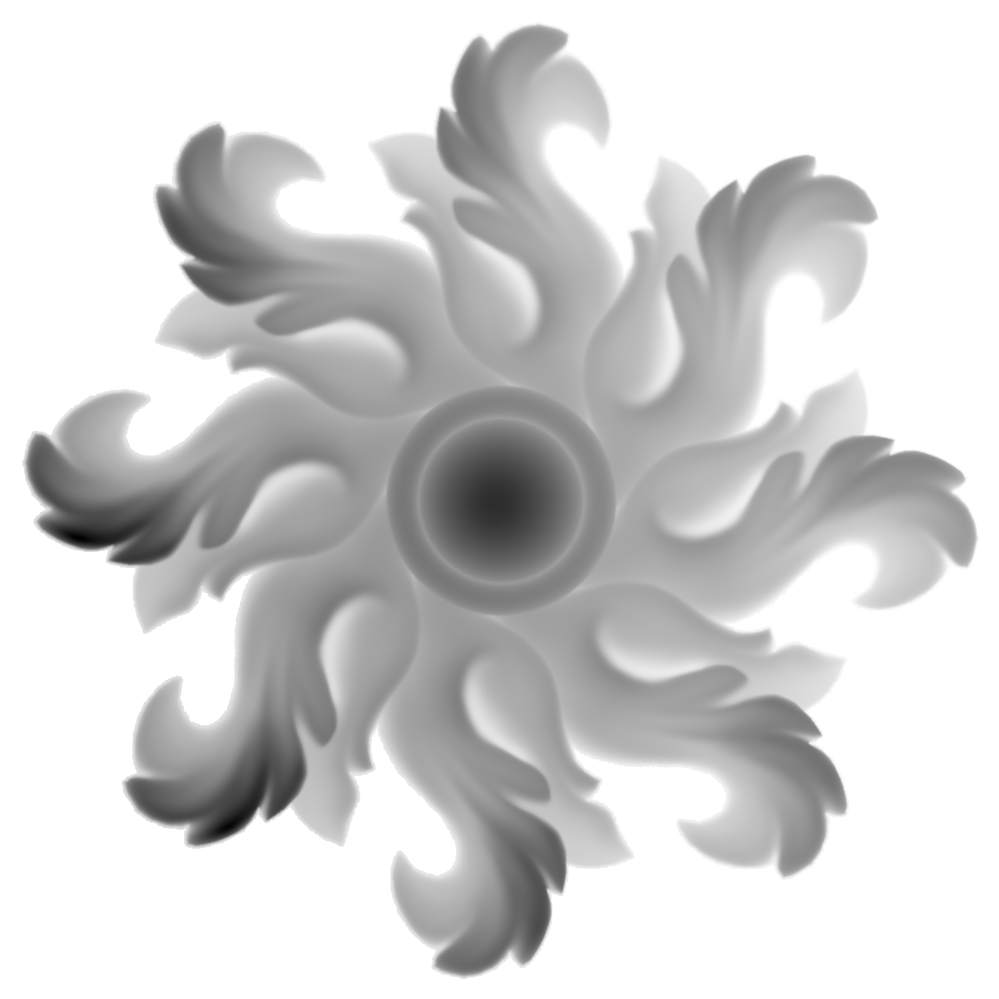

Обработка боковушкой фрезы при глубоком рельефе - конечно же эффективнее чем кончиком,
т.к. поверхность задействованной площади боковушки, больше поверхности задействованной площади кончика фрезы.
Для нежестких(с небольшей жесткостью) станков - к сожалению обработка боковушкой не получится,
т.к. - опять же - из-за большей площади рабоче поверхности - больше силы трения, фреза больше зарывается в материал(особенно если она спиральная),... и как следствие необходима большая сила удерживающая фрезу в заданных координатах - что для нежестких станков - не возможно.
Но возможна обработка концом фрезы с послойным снятием материала.
Но этот метод менее эффективный т.к. на нижних слоях приходится проходить по тем же частях рельефа, которые уже сняли на предыдущих слоях - работа вхолостую!
Так вот чтобы оптимизировать процесс - убрав холостые проходы - я дописал механизм получения ж-кода,
которые эти места - просто пропускает.
Режим №1 - послойное снятие материала, чистовой фрезой, но с оптимизацией холостого хода предыдущих слоев.

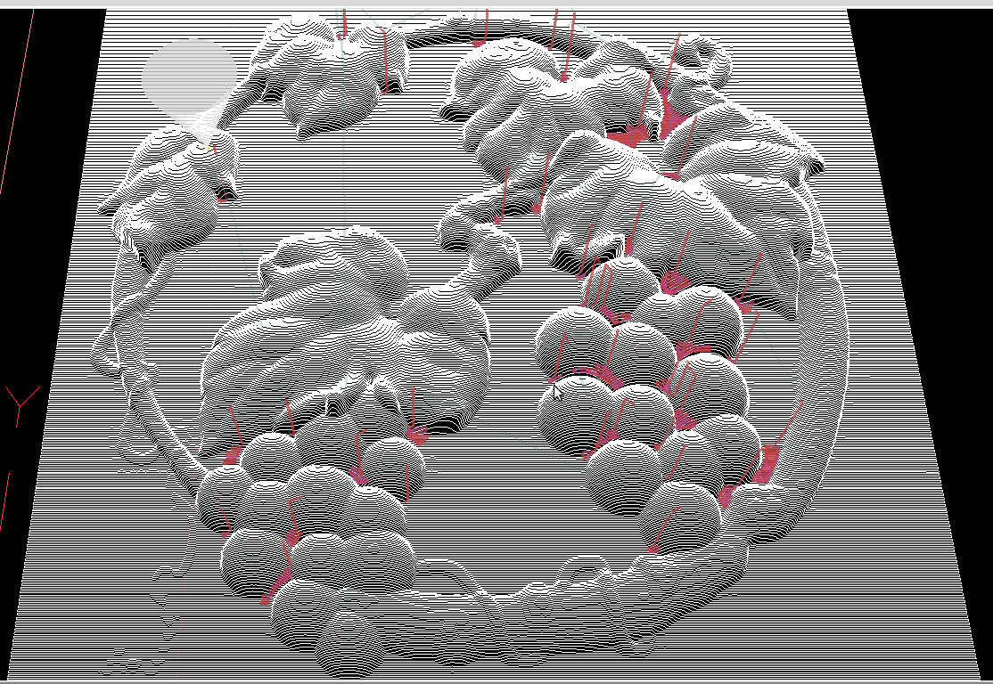

image-to-gcode оптимизированный режим - общий вид (64776 просмотров) <a class='original' href='./download/file.php?id=17818&sid=d92d70a90e8bbda7cbce06ecf74607b8&mode=view' target=_blank>Загрузить оригинал (166.31 КБ)</a>
Отверстие в бублике, более редкие линии - не важно, инновация заключается не в этом.
На следующем слайде - послойно и очень наглядно видно а чем заключается оптимизация
image-to-gcode сравнение обычного режима и оптимизированного:<br />слева - обычный, справа - оптимизированный (64776 просмотров) <a class='original' href='./download/file.php?id=17816&sid=d92d70a90e8bbda7cbce06ecf74607b8&mode=view' target=_blank>Загрузить оригинал (968.54 КБ)</a>
Обратите внимание, что на 2м и 3м слое фреза не проходит там где уже прошла на предыдущих слоях!
(Почему такие не гладкие линии? Потому что при увеличении/уменьшении рисунка используйте только метод Linear, иначе будет такое с рельефом как на картинке)
Применять этот режим можно для создания сложных глубоких рельефов одной лишь! чистовой фрезой
и при этом не проходить по обработанным местам дважды/трижды/4....
Если фрезы недорогие, а авто-смены инструмента нет и не хочется парится,
то можно сделать в этом режиме УП, "зарядить" станок и идти спать(шучу конечно).

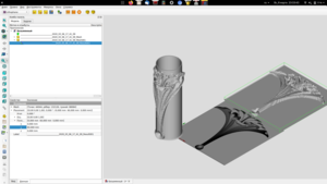

Тем временем, с течением времени, что версия скрипта из шапки темы, что с http://robomechs.com/image-to-gcode/ для начала просто не хочет запускаться (питон повзрослел и на большинстве машинок есть одновременно версии 2.7.х и 3.х - для починки в первой строке надо дописать -
2.7
С гномом скрипт, модернизированный, справляется, но уже с картинками из http://robomechs.com/image-to-gcode/, и с моим, нет. Например, картинку -

скрипт разрывает поплам. Оригинальный же скрипт, идущий в комплекте LinuxCNC, справляется штатно (но также штатно не избегает обработки больших фоновых площадей).
А в это время немного повзрослевший FreeCad умеет нечто подобное - там можно загрузить дополнительный верстак Lithophane, который загружает картинку и делает из нее нечто объемное. Причем может сразу это сделать на круглом основании - см. картинку.
Инструмент (верстак) делался для 3-д принтеров, но и в наших целях годится. Настройка тонкости модели там же. А вот уже управляющую программу делать в верстаке Patch, где можно выбирать для создания программ не модель целиком, а отдельные грани (теоретизирую, поскольку это делается пока только в экспериментальной ветке, которую у себя снес).
Да, не мгновенно и прожорливо до памяти.
Снимок экрана от 2020-03-08 23-33-43.png (10758 просмотров) <a class='original' href='./download/file.php?id=177857&sid=d92d70a90e8bbda7cbce06ecf74607b8&mode=view' target=_blank>Загрузить оригинал (330.14 КБ)</a>
Снимок экрана от 2020-03-08 23-22-41.png (10758 просмотров) <a class='original' href='./download/file.php?id=177858&sid=d92d70a90e8bbda7cbce06ecf74607b8&mode=view' target=_blank>Загрузить оригинал (480.12 КБ)</a>

Редактировать свое же сообщение не дает, а жаль. Списался с автором Литофана, огорчил он меня - увидеть результат можно, а использовать - нет. В целях и смысле программы для создания управляющей программы. Потому вернулся к вопросу скрипта. Еще раз проверил работу модернизированных скриптов - ломаются, мою картинку превращают в кашу. А стандартный, из состава LinuxCNC, работает без ошибок.
Цели же скрипта, как минимум в части обрезки фона, достигаются достаточно просто (и, как минимум в моем случае, сокращают время исполнения программы раза в 3-4) -
0. при создании кода в скрипте ключевой параметр - направление сканирования = переменный, остальное - адаптивно, под потребности
Снимок экрана от 2020-03-11 23-33-26.png (10717 просмотров) <a class='original' href='./download/file.php?id=178102&sid=d92d70a90e8bbda7cbce06ecf74607b8&mode=view' target=_blank>Загрузить оригинал (80.13 КБ)</a>
1. созданный код открываем в LinuxCNC - для проверки на ошибки и визуализации
2. этот же код открываем в текстовом редакторе
3. в LCNC увеличиваем и тыркаем мышью в тректории холостых ходов в сторону краев и находим там строку с командой, направляющие станок к границам. Что-то типа Y0.2827, или Y390.827. Автоазменой в тексте берем это в скобочки - ( Y0.2827), сохраняем и смотрим на результат в LCNC. По существу соотв. прибиваем воманды.
4. смотрим результат. Скорее всего в самом начале, строка 12-14, надо будет поправить команды перехода к началу и в самом конце - последние.
Т.е. вопросы полей решаются парой-тройкой автозамен и правкой вступления и заключения.
Посмотревши на результат может возникнуть желание попробовать и вариант вертикального шаблона сканирования.
В моем случае - две автозамены и одна ручная правка в строке 13 -
Снимок экрана от 2020-03-11 23-41-28.png (10717 просмотров) <a class='original' href='./download/file.php?id=178101&sid=d92d70a90e8bbda7cbce06ecf74607b8&mode=view' target=_blank>Загрузить оригинал (51.27 КБ)</a>
Время исполнения снизилось в 3,3 раза.

Я провел испытания (картина и так уже была ясна, но качественно) - в Инкскейпе нарисовал окружность и залил ее радиальным градиентом, скормил эту картинку скрипту и в результате в объеме получил чистой воды конус.
Скрипт создает массив заранее вычисленных значений Чернота\высота, 255 штук. Представляется разумным внедрить в него варианты sin, sin^^2, sin^^3, возможно было бы разумно создавать сразу все 4 варианта итогового файла, чтобы не ждать все разы выполнения.
Снимок экрана от 2020-04-10 10-25-13.png (9852 просмотра) <a class='original' href='./download/file.php?id=179812&sid=d92d70a90e8bbda7cbce06ecf74607b8&mode=view' target=_blank>Загрузить оригинал (61.87 КБ)</a>
