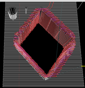

image-to-gcode оптимизированный режим - общий вид (64770 просмотров) <a class='original' href='./download/file.php?id=17818&sid=2eb21054e5a703e0d1b67dd80195a5c2&mode=view' target=_blank>Загрузить оригинал (166.31 КБ)</a>
Отверстие в бублике, более редкие линии - не важно, инновация заключается не в этом.
На следующем слайде - послойно и очень наглядно видно а чем заключается оптимизация
image-to-gcode сравнение обычного режима и оптимизированного:<br />слева - обычный, справа - оптимизированный (64770 просмотров) <a class='original' href='./download/file.php?id=17816&sid=2eb21054e5a703e0d1b67dd80195a5c2&mode=view' target=_blank>Загрузить оригинал (968.54 КБ)</a>
Обратите внимание, что на 2м и 3м слое фреза не проходит там где уже прошла на предыдущих слоях!

Редактировать свое же сообщение не дает, а жаль. Списался с автором Литофана, огорчил он меня - увидеть результат можно, а использовать - нет. В целях и смысле программы для создания управляющей программы. Потому вернулся к вопросу скрипта. Еще раз проверил работу модернизированных скриптов - ломаются, мою картинку превращают в кашу. А стандартный, из состава LinuxCNC, работает без ошибок.
Цели же скрипта, как минимум в части обрезки фона, достигаются достаточно просто (и, как минимум в моем случае, сокращают время исполнения программы раза в 3-4) -
0. при создании кода в скрипте ключевой параметр - направление сканирования = переменный, остальное - адаптивно, под потребности
Снимок экрана от 2020-03-11 23-33-26.png (10713 просмотров) <a class='original' href='./download/file.php?id=178102&sid=2eb21054e5a703e0d1b67dd80195a5c2&mode=view' target=_blank>Загрузить оригинал (80.13 КБ)</a>
1. созданный код открываем в LinuxCNC - для проверки на ошибки и визуализации
2. этот же код открываем в текстовом редакторе
3. в LCNC увеличиваем и тыркаем мышью в тректории холостых ходов в сторону краев и находим там строку с командой, направляющие станок к границам. Что-то типа Y0.2827, или Y390.827. Автоазменой в тексте берем это в скобочки - ( Y0.2827), сохраняем и смотрим на результат в LCNC. По существу соотв. прибиваем воманды.
4. смотрим результат. Скорее всего в самом начале, строка 12-14, надо будет поправить команды перехода к началу и в самом конце - последние.
Т.е. вопросы полей решаются парой-тройкой автозамен и правкой вступления и заключения.
Посмотревши на результат может возникнуть желание попробовать и вариант вертикального шаблона сканирования.
В моем случае - две автозамены и одна ручная правка в строке 13 -
Снимок экрана от 2020-03-11 23-41-28.png (10713 просмотров) <a class='original' href='./download/file.php?id=178101&sid=2eb21054e5a703e0d1b67dd80195a5c2&mode=view' target=_blank>Загрузить оригинал (51.27 КБ)</a>
Время исполнения снизилось в 3,3 раза.
