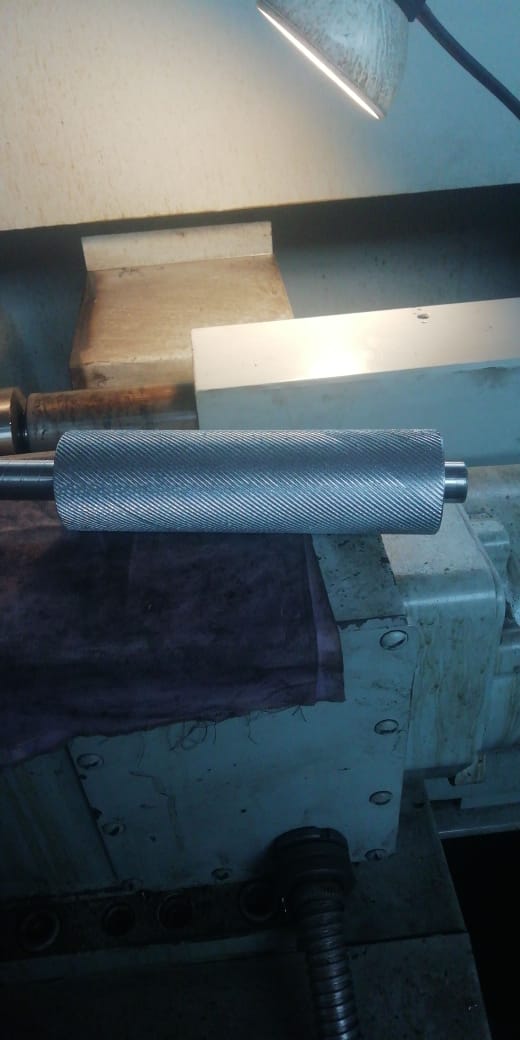

Задача - нарезать накатку 60 заходов на длину 180 мм.
Про многозаходную резьбу в LinuxCNC в инете нет практически ни чего (по-крайней мере я не нашел ) может только:
nkp писал(а):и еще там шаг на уменьшение стоит
то есть к патрону шаг уменьшается
к тому же - это голая теория - там несколько параметров,которые необходимо
вытавлять на живом оборудовании:
scale , S,
по многозаходной резьбе - тоже в емс нет готового решения
надо извращаться (опять :hehehe: )
Re: G76 и G33 #44
Попытка реализовать это через G33 привела к такому результату.
Программа для правой резьбы выглядит так
G54
G43 T2 M6 H2
M138 M3 S8 G95
G0 X54 Z5
#<R1>=51
o101 while [#<R1> LE 52.8]
				G0 X[#<R1>] Z5
				G33 X49.5 K1
				G33 X49.5 Z-182 K200
				G33 X[#<R1>] K1
		#<R1>=[#<R1>+0.03]
	o101 endwhile
G0 Z5
M5
G0 X100
M30
Синхронизация со шпинделем не отключается, пока используются команды G33. Сначала позиционируем резец в начальную точку #R1, которая с каждым шагом увеличивается на 0.03 мм и изменяется с 51 до 52.8 мм - 60 шагов по 0.03 мм. Первая G33 режет спираль Архимеда - это просто синхронизированный подход. Следующая G33 - само нарезание и следующее G33 - отход. Коряво - но работает. Допилю шаблон - выложу.

Я думал про такой цикл. Там для заходов разные точки по Z, а у меня центр не даёт далеко смещать точку входа.

А можно по Z сместить на небольшой угол но тогда вычислять начальную точку сложнее.

Был заказ на партию деталюшек с накаткой. Место в револьверке под накатку не хватало. Использовали примерно такой цикл.
