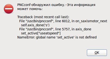

Когда дело подходит к шпинделю выбрасывает такие ошибки:
err.png (4001 просмотр) <a class='original' href='./download/file.php?id=1608&sid=2c805da337f01032e1fefb7a14171b19&mode=view' target=_blank>Загрузить оригинал (19.87 КБ)</a>
err2.png (4001 просмотр) <a class='original' href='./download/file.php?id=1609&sid=2c805da337f01032e1fefb7a14171b19&mode=view' target=_blank>Загрузить оригинал (19.8 КБ)</a>
Че ему надо?
Re: Настройка EMC2+MESA 7i43+7i42+Сервы+Линейки
Баг в программе. Наверняка им надо было написать set_active("useatspeed") вместо set_active["useatspeed"]. Напиши подробнее как появляется ошибка, я составлю им багрепорт.

Мля ну и мастер. Пытаюсь использовать ток одну ось он пишет выбирите У. Прописываешь пины для У он пишет ось Z. Прописываешь Z подавай шпиндель.

Ты ставишь еще не вышедшую версию и хочешь, чтобы там все работало как в сказке. Так редко бывает :).
После завершения настройки последней оси Z жмакаем Вперед, должны перейти к настройки шпинделя, вылазиит ошибка:
11.png (3992 просмотра) <a class='original' href='./download/file.php?id=1620&sid=2c805da337f01032e1fefb7a14171b19&mode=view' target=_blank>Загрузить оригинал (19.87 КБ)</a>
Закрываем ошибку, появляется окно настройки шпинделя:
Все поля не доступны ( у нас простой шпиндель без ШИМ)
12.png (3992 просмотра) <a class='original' href='./download/file.php?id=1621&sid=2c805da337f01032e1fefb7a14171b19&mode=view' target=_blank>Загрузить оригинал (74.46 КБ)</a>
жмакаем Впред получаем: следующую ошибку
13.png (3992 просмотра) <a class='original' href='./download/file.php?id=1622&sid=2c805da337f01032e1fefb7a14171b19&mode=view' target=_blank>Загрузить оригинал (19.8 КБ)</a>
После закрытия ошибки возращаемся к редактированию оси Х
14.png (3992 просмотра) <a class='original' href='./download/file.php?id=1623&sid=2c805da337f01032e1fefb7a14171b19&mode=view' target=_blank>Загрузить оригинал (59.18 КБ)</a>
И так по кругу. Выйти из мастера можно только закрыв его :shock:
