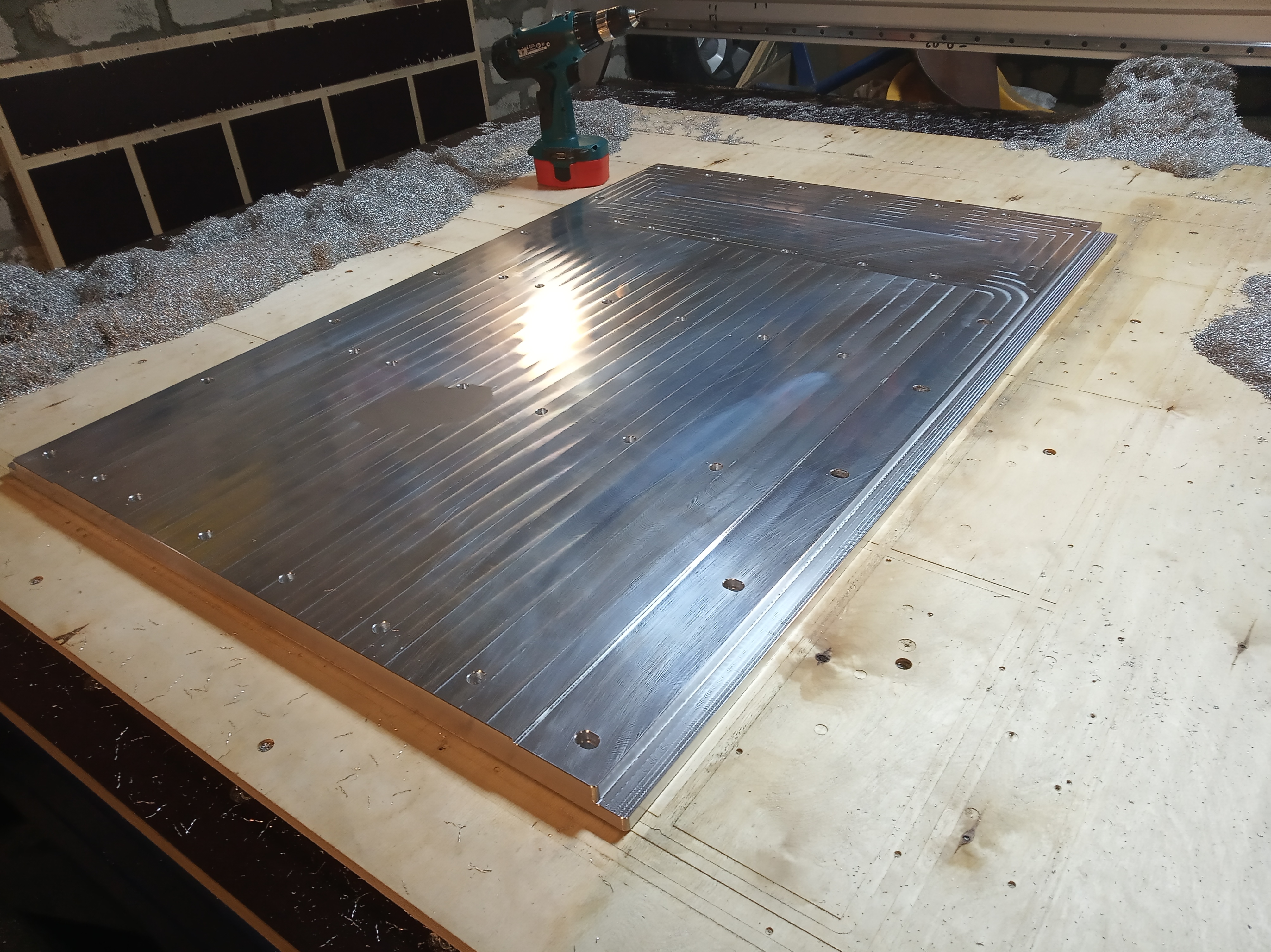

Ну и крайняя пробная деталька станка, не совсем так сказать по его специализации, но все же.....
IMG_20200302_184429.jpg (9191 просмотр) <a class='original' href='./download/file.php?id=177609&sid=b9a602e56921c272897867aa32846f0f&mode=view' target=_blank>Загрузить оригинал (3.98 МБ)</a>
IMG_20200302_191008.jpg (9191 просмотр) <a class='original' href='./download/file.php?id=177610&sid=b9a602e56921c272897867aa32846f0f&mode=view' target=_blank>Загрузить оригинал (4.7 МБ)</a>
IMG_20200303_004330.jpg (9191 просмотр) <a class='original' href='./download/file.php?id=177612&sid=b9a602e56921c272897867aa32846f0f&mode=view' target=_blank>Загрузить оригинал (3.54 МБ)</a>
IMG_20200303_004405.jpg (9191 просмотр) <a class='original' href='./download/file.php?id=177614&sid=b9a602e56921c272897867aa32846f0f&mode=view' target=_blank>Загрузить оригинал (3.85 МБ)</a>
IMG_20200302_222907.jpg (9191 просмотр) <a class='original' href='./download/file.php?id=177611&sid=b9a602e56921c272897867aa32846f0f&mode=view' target=_blank>Загрузить оригинал (2.93 МБ)</a>
IMG_20200303_004348.jpg (9191 просмотр) <a class='original' href='./download/file.php?id=177613&sid=b9a602e56921c272897867aa32846f0f&mode=view' target=_blank>Загрузить оригинал (2.97 МБ)</a>
