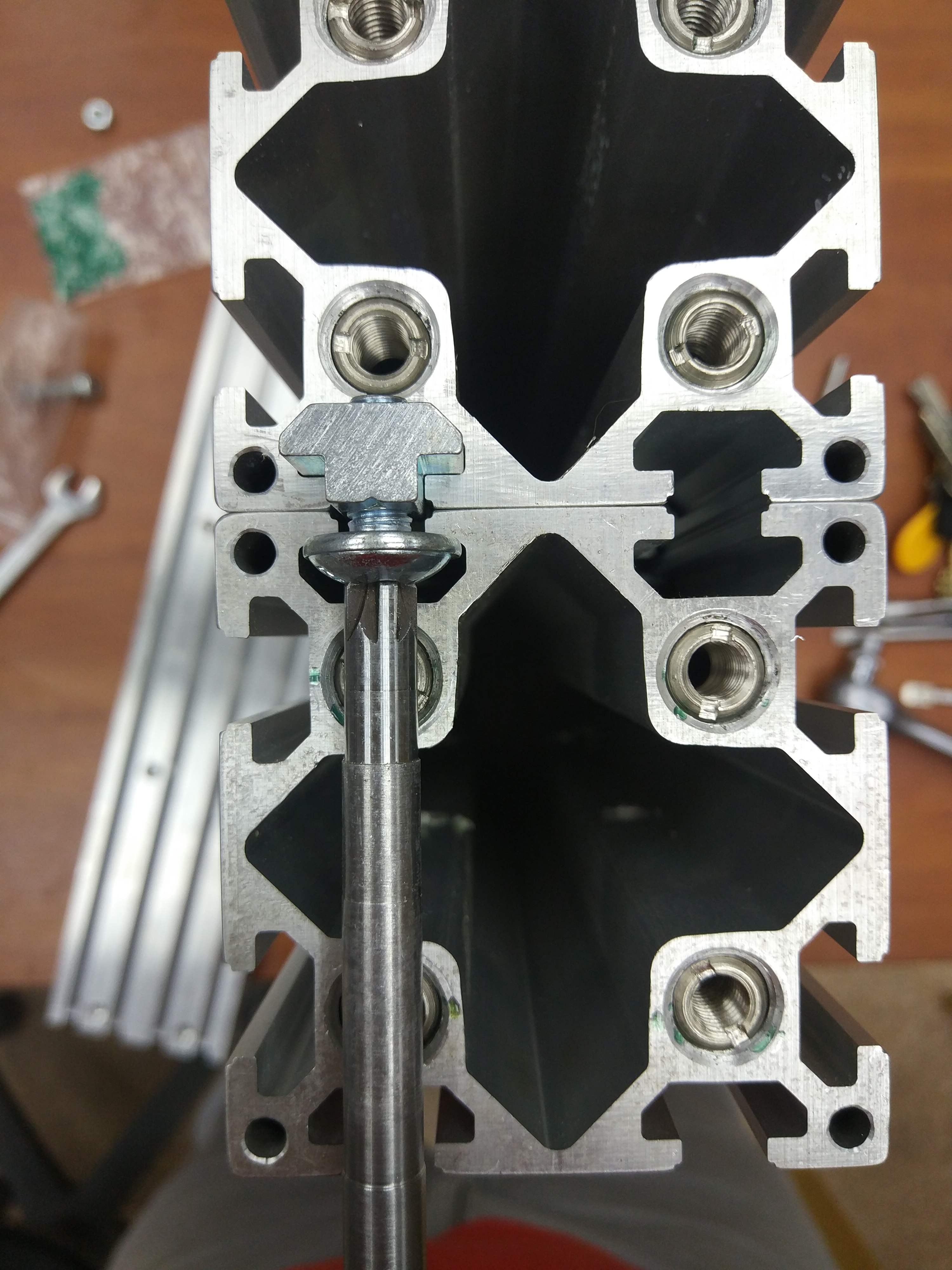

Георгий, будь добр поподробнее про соединение между собой профилей, если можно в пеинте набросай для самых умных(себя имею ввиду), не совсем понятно нафига отверстие под шестигранник, а скручиваем винтом полусферой =))) Спасибо!

seet46 писал(а):Георгий, будь добр поподробнее про соединение между собой профилей, если можно в пеинте набросай для самых умных(себя имею ввиду), не совсем понятно нафига отверстие под шестигранник, а скручиваем винтом полусферой =))) Спасибо!
Надеюсь, так будет понятно:
2020-02-29_234827.jpg (9377 просмотров) <a class='original' href='./download/file.php?id=177431&sid=83ff41946d7c59db30549d2cc32184cc&mode=view' target=_blank>Загрузить оригинал (105.78 КБ)</a>
Это еще Макс придумал, у него же где-то в темах была хорошая фотка, поясняющая этот момент....
Винт полусфера под внутренний шестигранник, классом прочности 10.9, М8 заходит в паз профиля как к себе домой.

Re: Станочек 1600*1600 по фанере и пластикам
вот оно
IMG_20171017_192710.jpg (9371 просмотр) <a class='original' href='./download/file.php?id=177435&sid=83ff41946d7c59db30549d2cc32184cc&mode=view' target=_blank>Загрузить оригинал (3.55 МБ)</a>

ага, оно...
Только я предпочитаю не под крест винты, а под шестигранник.
если паз 10мм лучше эти с широкой шляпой.

У нас на заводе очень много оснастки из профиля. Всяких столиков, стеллажей, упоров, приспособ. Собраны и стандартными креплениями, и вот именно так со сверловкой профиля под шестигранник. Только пазовые сухари при стягивании профиля чаще вот такие
f3153c89b792b7d48e934106373880d2.jpg (9307 просмотров) <a class='original' href='./download/file.php?id=177439&sid=83ff41946d7c59db30549d2cc32184cc&mode=view' target=_blank>Загрузить оригинал (185.38 КБ)</a>

Ну у меня что 80й, что 100й профиль с пазом 8 мм, так что полусфера под шестигранник мне вполне подходит...
Сухари цельные может и получше, но они наверняка дороже.
Да и профиль весьма жирный, его особо не выгибает при затяжке даже одиночным сухарем.
