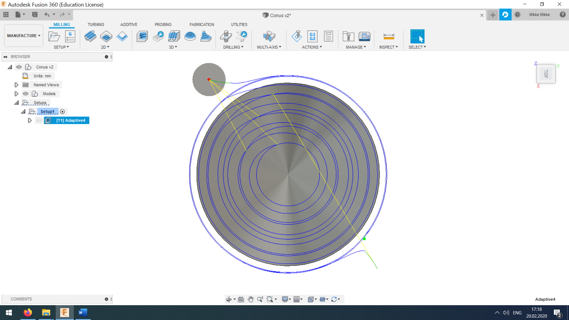

Теперь у меня другая проблема. Надо выфрезеровать конус.
1) Пробовал разные стратегии обработки, подошла только 3D Adaptive Clearing. Другие действительно не подходят для конуса?
2) В 3D Adaptive Clearing фреза также после каждого прохода в плоскости XY поднимается на высоту Retract. Пробовал менять настройки этой обработки, но сделать так чтобы фреза не поднималась на высоту Retract не получилось. Можно ли в данном случае сделать так чтобы после каждого прохода в плоскости XY фреза не поднималась верх по оси Z на высоту Retract, а сразу происходило следующее заглубление и проход?
3) Заглубление фрезы происходит на некотором расстоянии от конуса по осям X и Y. Можно ли сделать чтобы заглубление фрезы происходило ближе к конусу по X и Y?
4) Может ли при обработке 3D Adaptive Clearing конец фрезы опуститься по Z ниже чем нижняя часть конуса, чтобы конус отделился от заготовки? У меня этого не получилось.
