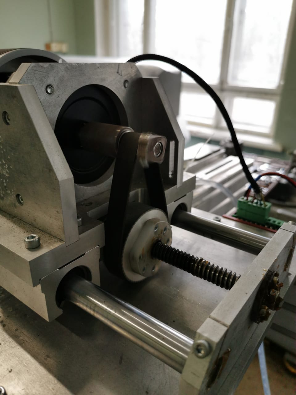

Вот так оно устроено :)
rezak3.jpg (1959 просмотров) <a class='original' href='./download/file.php?id=176907&sid=579d9c902dedaa2913502f4748207d45&mode=view' target=_blank>Загрузить оригинал (108.32 КБ)</a>
А если коробулька тупо степ-дир гонит, то как ускорение реализовать? Серва ведь так стартанёт, чтобы поток степдира проглотить... :hehehe: .
Сообщения: 34042
Ставишь два концевика на ход барабана. К ним цепляешь релюшки. При срабатывании первого концевика, срабатывает релюшка с самоподхватом. Как сработал второй концевик, первая релюшка отключается, вторая включается так же с самоподхватом. Получается при наезде на концевики релюшки будут переключаться.
Далее серву переводишь в режим скорости и управляться она будут +-10в. В серве настраиваешь нужное разгон/торможение. А контакты релюшек будут менять полярность сигнала +-10в. В зависимости какое напряжение будешь подавать, така скорость и будет.
У нас именно так и работает перемотка. Только вместо серв стоит двиг 400ватт и частотник ;)

aftaev, дык, выходит, у сервы после концевика какой-то выбег ещё будет, так?
Сообщения: 34042
Dimka писал(а):aftaev, дык, выходит, у сервы после концевика какой-то выбег ещё будет, так?
Обязательно. У нас, это один два витка. У тебя проволока будет рваться и нужно будет менять расстояние которое должен проходить барабан. Для этого концевики должны быть регулируемые.
На 6:20 регулирует концевики
https://www.youtube.com/watch?v=R5brD1Q ... =emb_title

Блин, я думал, что я один такое дурацкое крепление нитки на барабан сделал, а у них так же: тупо винтик торчит :hehehe: . Хотелось бы сделать как-нибудь, чтоб не торчало ничего и не приходилось отвёрткой пользоваться... Типа быстрозажимных клеммников- запихал проводок, и он уже обратно не выходит..
Сообщения: 34042
Dimka писал(а):Типа быстрозажимных клеммников- запихал проводок, и он уже обратно не выходит..
Когда мы станок купили, примерно такое решение было. Не только держало проводок + пружинка еще натягивала проволоку. Но оказалось не надежным.

aftaev, а натяжитель там как устроен? Тупо пружинка? И из чего ролики сделаны, по которым нить проходит? У меня из дюраля, но в какой-то научной работе по станкам алмазной резки я прочитал, что из полиэтилена делают..
Сообщения: 21923
aftaev писал(а):Ставишь два концевика на ход барабана. К ним цепляешь релюшки. При срабатывании первого концевика, срабатывает релюшка с самоподхватом. Как сработал второй концевик, первая релюшка отключается, вторая включается так же с самоподхватом. Получается при наезде на концевики релюшки будут переключаться.
Многие сервы сами, без релюшек умеют в таком режиме работать.

Dimka писал(а):aftaev, а натяжитель там как устроен? Тупо пружинка?
Два ролика на них сверху проволока. Третий ролик сверху вниз тянет проволоку грузиком. Ходит по рельсе профильной. На видео там рельса горизонтально расположена.
Dimka писал(а):И из чего ролики сделаны, по которым нить проходит?
Сталь, есть что то типа из сапфира .
Dimka писал(а): У меня из дюраля, но в какой-то научной работе по станкам алмазной резки я прочитал, что из полиэтилена делают..
Для алмазной проволоки нужно что то мягкое и размер побольше. Чтоб алмазики не выкрашивались.
Dimka писал(а):Но нашёл вот такой раздел. Теперь буду пытаться понять, может ли сервопак сам гонять туда сюда барабан .
Это тебе думаю не поможет. POT/NOT это ограничители. Как только срабатывает этот сигнал, можно ехать только в противоположную сторону. В 5й сигме не ковырял. То что я описал, делал на 1й Сигме когда на токарном притирал Зедекс ;)
