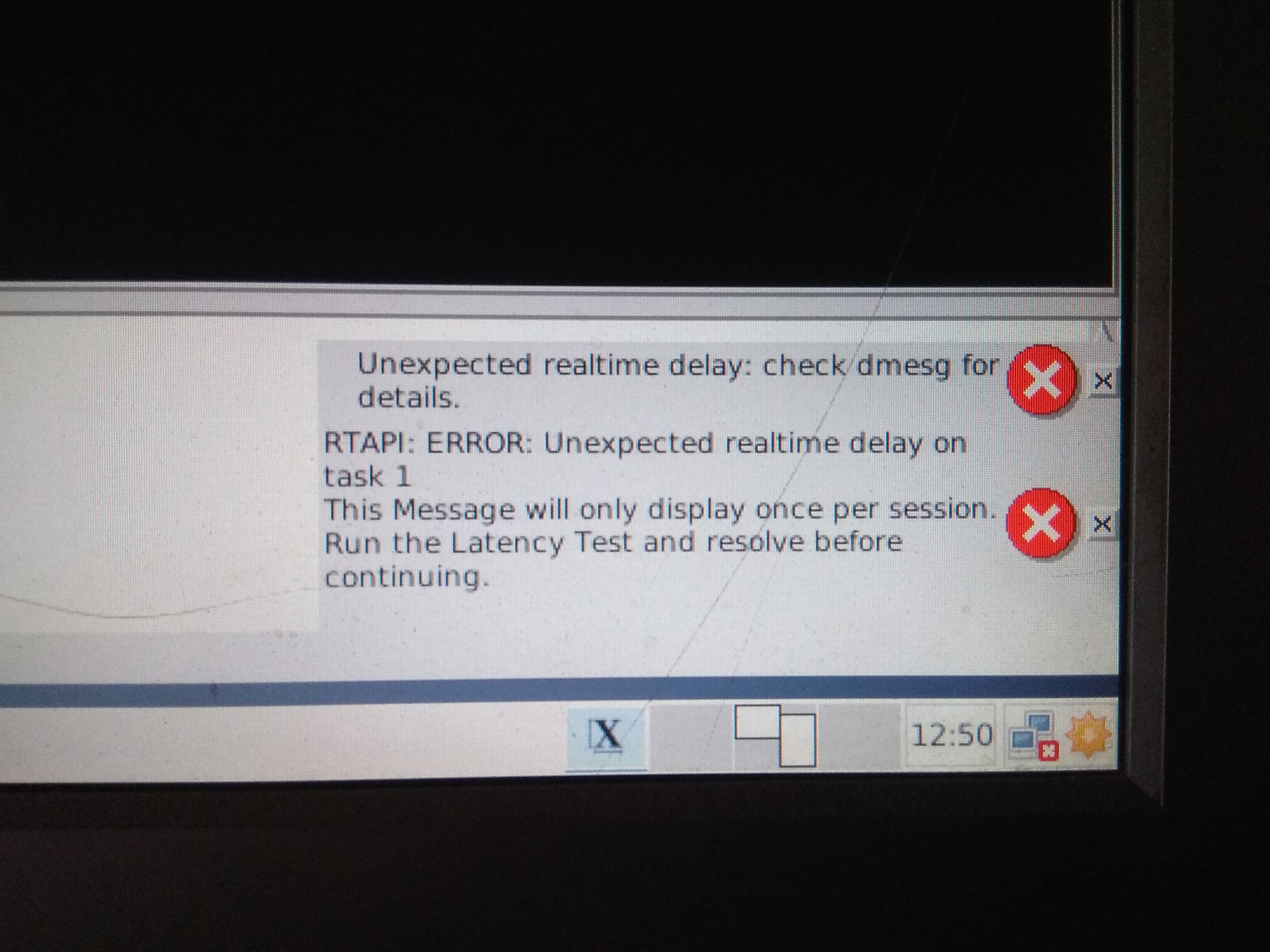

RTAPI: ERROR: Unexpected realtime delay
Помогите избавиться от этого окошка с ошибкой. Я уже поставил Base Period 60 000, а ошибка все равно присутствует при старте. Что ему не хватает? Тест латентности прилагаю и мой ini файл.

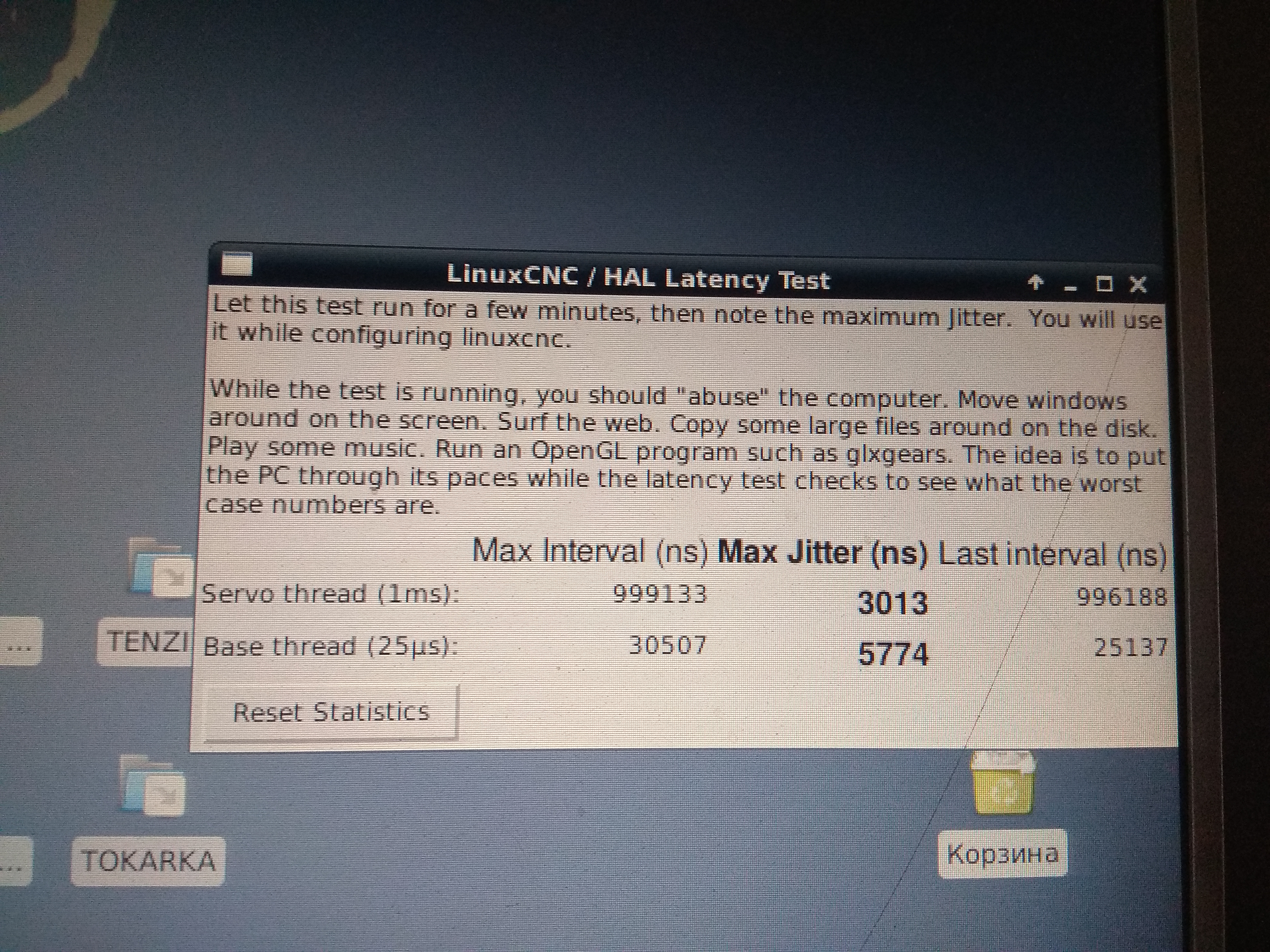

Re: Latency-test показания на разных материнских платах
На снимке джиттер прекрасный, но экран пустой.
Проведите Latency Test под нагрузкой (диск, видео) и подольше.

запусти glxgears в количвество 3х шт, каждый на отдельный рабочий стол и на весь экран. Открой браузер, с десяток вкладок, пару видео в качестве HD и копирование большого количества мелких файлов на диске.. видео оставить в цикле на 4-8 часов.. Тогда будет известен точный джиттер..

Я запустил три теста вращающихся шестеренок на рабочем столе, и копировал с флешки на HDD. Нижняя циферка подскочила до 45 000.
Есть еще один ньюанс: на компе два жестких диска, на первом старом HDD установлена Windows 7, а на втором SSD Linuxcnc. Я пробовал в биосе выставить загрузку с SSD, но загрузка не происходит...
Еще попробовал в INI Base period увеливить до 70000, так Linux вообще не запустился.
