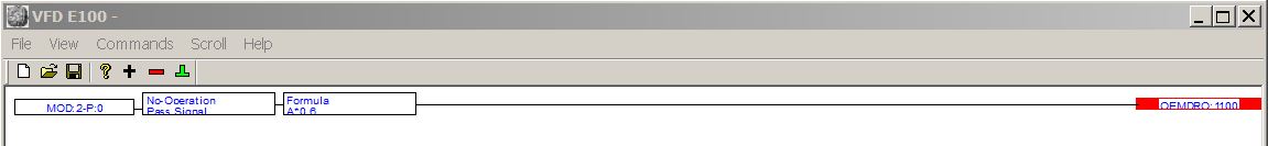

Далее приступаем к созданию мозгов. Для этого открываем в меню “operator” - “ Brain Editor”
image19.jpg (22435 просмотров) <a class='original' href='./download/file.php?id=144253&sid=3f845a1e4d23a54f481ab2456a25955d&mode=view' target=_blank>Загрузить оригинал (12.98 КБ)</a>
и пишем название нами создаваемых мозгов. Сперва создаём долю (lobe) для считывания частоты. В следующем окне в меню “Commands” выбераем “Add”. В окне “Add Input” выбераем “ModBus”. В поле адреса пишем 2 (адрес регистра 502H) а в поле
CFG# пишем 0 (группа считывания данных) и активируем радио кнопки как на скрине.
image13.jpg (22435 просмотров) <a class='original' href='./download/file.php?id=144254&sid=3f845a1e4d23a54f481ab2456a25955d&mode=view' target=_blank>Загрузить оригинал (84.11 КБ)</a>
Получаем результат.
image14.jpg (22435 просмотров) <a class='original' href='./download/file.php?id=144255&sid=3f845a1e4d23a54f481ab2456a25955d&mode=view' target=_blank>Загрузить оригинал (26.1 КБ)</a>
Кликаем на новой рамке чтобы она стала зелёной. Продолжаем - “Commands” - “Add Input”, в окне “Input Lobe” выбераем “Formula”.
image24.jpg (22435 просмотров) <a class='original' href='./download/file.php?id=144256&sid=3f845a1e4d23a54f481ab2456a25955d&mode=view' target=_blank>Загрузить оригинал (66.62 КБ)</a>
Чтобы узнать число оборотов пишем формулу - А*0.6
image20.jpg (22435 просмотров) <a class='original' href='./download/file.php?id=144257&sid=3f845a1e4d23a54f481ab2456a25955d&mode=view' target=_blank>Загрузить оригинал (80.32 КБ)</a>
Результат.
image5.jpg (22435 просмотров) <a class='original' href='./download/file.php?id=144258&sid=3f845a1e4d23a54f481ab2456a25955d&mode=view' target=_blank>Загрузить оригинал (30.84 КБ)</a>
Активируем созданную формулу и закрываем долю выбирая “DRO’s”
ставим галку на доступ к номеру и записываем 1100.
image16.jpg (22435 просмотров) <a class='original' href='./download/file.php?id=144259&sid=3f845a1e4d23a54f481ab2456a25955d&mode=view' target=_blank>Загрузить оригинал (48.43 КБ)</a>
Результат.
image31.jpg (22435 просмотров) <a class='original' href='./download/file.php?id=144260&sid=3f845a1e4d23a54f481ab2456a25955d&mode=view' target=_blank>Загрузить оригинал (28.15 КБ)</a>

Modbus cfg.jpg (19825 просмотров) <a class='original' href='./download/file.php?id=176221&sid=3f845a1e4d23a54f481ab2456a25955d&mode=view' target=_blank>Загрузить оригинал (316.74 КБ)</a>
Брайн у меня пока из всего пула данных читает и выводит на экран кол-во оборотов и силу тока, ну еще конечно устанавливает частоту, старт и cw.
Включил F5, на экране обороты и ток (ток дрожит +- 0.1 А), видно что данные живые, все ок. Останавливаю (F5) шпиндель все по нулям.
Опять стартуем, все живое. Отключаю rs485 (проводок витой пары, а не адаптер из компьютера) - данные замирают, не меняются, ток не дрожит...
Подсоединяю проводок rs485 - опять все оживает.
Возможно ждал недолго (секунд 10) и по таймауту не дошел опрос до нужного регистра.
Теперь к станку получится сьездить в выходные, прижму таймаут до 50 и опрос почаще до 100.
Если у Вас это не так напишите версию вашего mach3 и что происходит с данными при обрыве rs485.
Китайский Mach3VersionR3.041 - при тесте модбас - ошибка CRC.
Upd: В документе http://www.homanndesigns.com/pdfs/Using ... _Mach3.pdf на который есть так же ссылка с Machsupport написано следующее:
при истечении таймаута чтения данных происходит просто переход на чтение след.регистра - таймаут - след и т.д.
Соответственно данные уже не обновляются - то есть недостоверны... quality item := bad.
