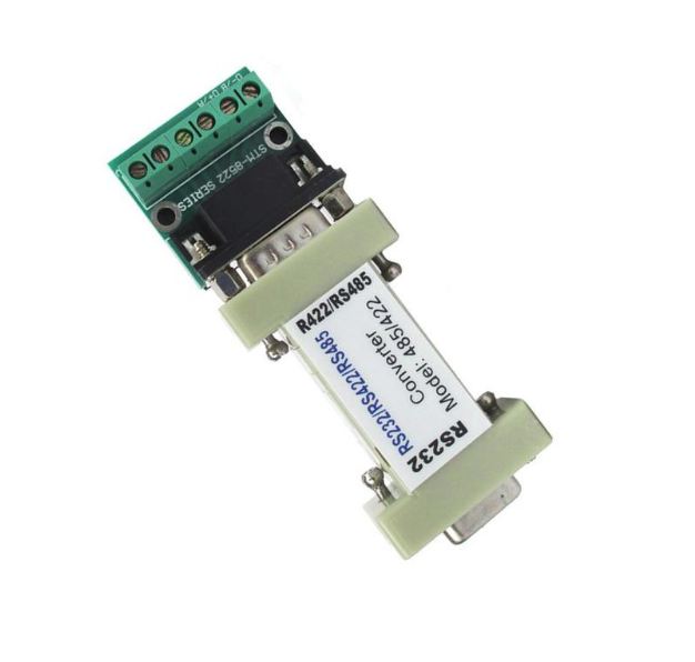

Имеем ПЧ Е100 и преобразователь с RS 232 на RS485 (свисток). Эти железки могут быть любыми, но ПЧ должен поддерживать связь по RS485.

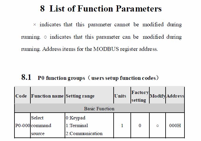

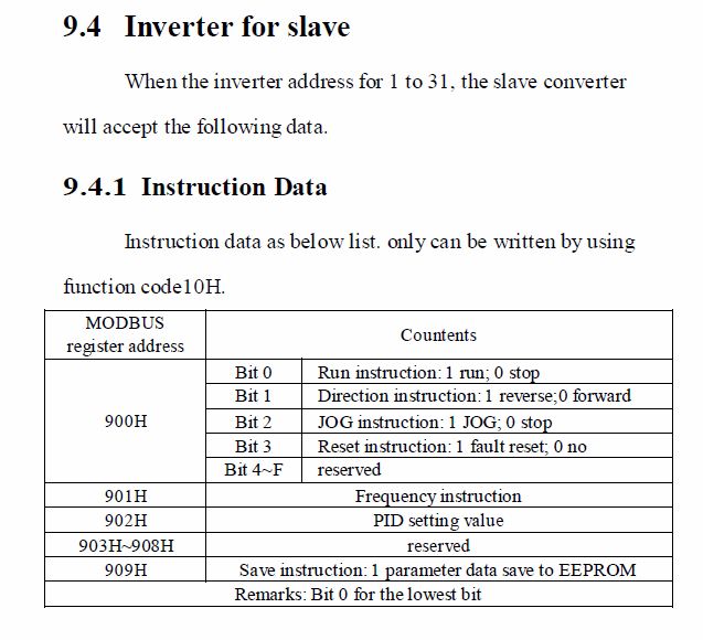

Далее необходимо найти нужную информацию в мануале частотника.
image7.jpg (22432 просмотра) <a class='original' href='./download/file.php?id=144244&sid=53b6782b1fdc0e4e407c96e05d1e0163&mode=view' target=_blank>Загрузить оригинал (54.52 КБ)</a>
image28.jpg (22432 просмотра) <a class='original' href='./download/file.php?id=144248&sid=53b6782b1fdc0e4e407c96e05d1e0163&mode=view' target=_blank>Загрузить оригинал (70.06 КБ)</a>
image17.jpg (22432 просмотра) <a class='original' href='./download/file.php?id=144245&sid=53b6782b1fdc0e4e407c96e05d1e0163&mode=view' target=_blank>Загрузить оригинал (74.86 КБ)</a>
image21.jpg (22432 просмотра) <a class='original' href='./download/file.php?id=144247&sid=53b6782b1fdc0e4e407c96e05d1e0163&mode=view' target=_blank>Загрузить оригинал (80.37 КБ)</a>
image18.jpg (22432 просмотра) <a class='original' href='./download/file.php?id=144246&sid=53b6782b1fdc0e4e407c96e05d1e0163&mode=view' target=_blank>Загрузить оригинал (70.96 КБ)</a>
Находим адреса интересующих нас регистров
500H; 502H; 503H
Это адреса регистров откуда будут читатса данные о состоянии ПЧ.
Преобразуем начальный адрес 500H из hex в dec - 1280, это нужно Mach3.
С адреса 502H читаетса частота (две цыфры после запятой читаютса в месте как целое число)
900H; 901H
Это адреса регистров для управления частотником. Начальный адрес также преобразуем в dec число - 2304.
Присвоим адрес частотнику - 1, так как он у нас подчинённый .

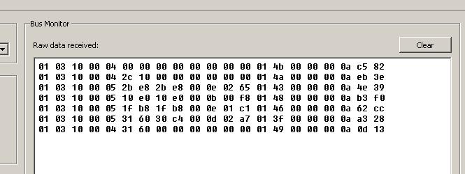

Запускаем и конфигурируем QModBus.
image30.jpg (22432 просмотра) <a class='original' href='./download/file.php?id=144249&sid=53b6782b1fdc0e4e407c96e05d1e0163&mode=view' target=_blank>Загрузить оригинал (83 КБ)</a>
Запускаем частотник и кнопкой “send” делаем опрос.
Меняем потенцыометром частоту, включаем и выключаем шпиндель и т. д., делаем опросы.
Если цыферки и знаки в окне Bus Monitor меняютса, значит всё в порядке (свисток свистит частотник откликаетса).
image33.jpg (22432 просмотра) <a class='original' href='./download/file.php?id=144250&sid=53b6782b1fdc0e4e407c96e05d1e0163&mode=view' target=_blank>Загрузить оригинал (32.59 КБ)</a>
Закрываем QModBus.

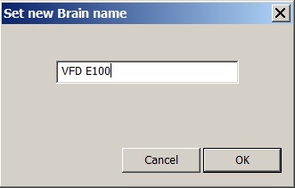

Далее приступаем к созданию мозгов. Для этого открываем в меню “operator” - “ Brain Editor”
image19.jpg (22432 просмотра) <a class='original' href='./download/file.php?id=144253&sid=53b6782b1fdc0e4e407c96e05d1e0163&mode=view' target=_blank>Загрузить оригинал (12.98 КБ)</a>
и пишем название нами создаваемых мозгов. Сперва создаём долю (lobe) для считывания частоты. В следующем окне в меню “Commands” выбераем “Add”. В окне “Add Input” выбераем “ModBus”. В поле адреса пишем 2 (адрес регистра 502H) а в поле

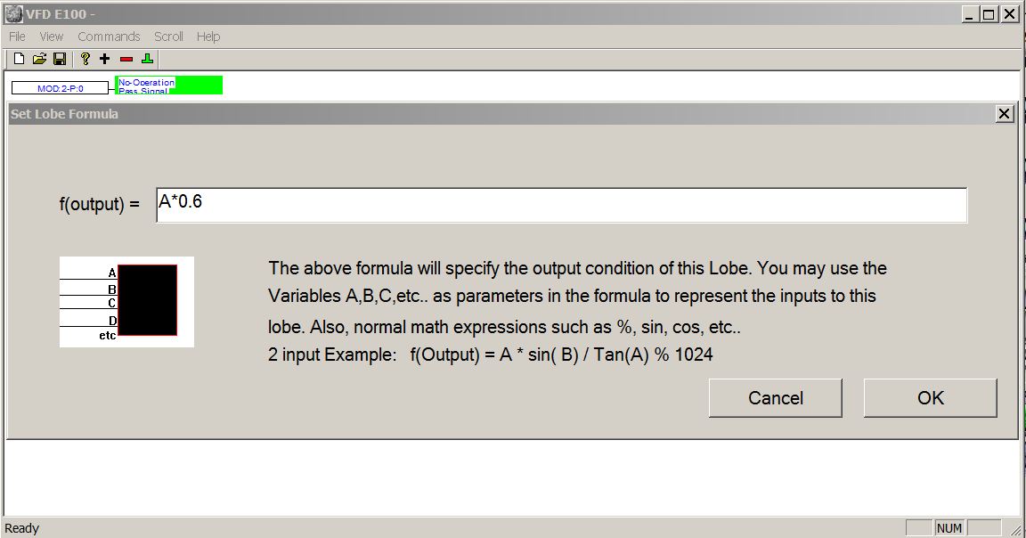

Чтобы узнать число оборотов пишем формулу - А*0.6
image20.jpg (22432 просмотра) <a class='original' href='./download/file.php?id=144257&sid=53b6782b1fdc0e4e407c96e05d1e0163&mode=view' target=_blank>Загрузить оригинал (80.32 КБ)</a>
Результат.
image5.jpg (22432 просмотра) <a class='original' href='./download/file.php?id=144258&sid=53b6782b1fdc0e4e407c96e05d1e0163&mode=view' target=_blank>Загрузить оригинал (30.84 КБ)</a>

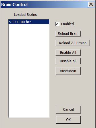

Рестарт Mach3.
Открываем меню”Operators”- “Brain Control” перезагружаем ”Reload All Brains” и отмечаем “Enabled”,
image29.jpg (22432 просмотра) <a class='original' href='./download/file.php?id=144272&sid=53b6782b1fdc0e4e407c96e05d1e0163&mode=view' target=_blank>Загрузить оригинал (25.62 КБ)</a>
вибираем “ WievBrain”
image2.jpg (22432 просмотра) <a class='original' href='./download/file.php?id=144273&sid=53b6782b1fdc0e4e407c96e05d1e0163&mode=view' target=_blank>Загрузить оригинал (82.72 КБ)</a>
Запускаем шпиндель, меняем обороты и наблюдаем за изменениями в окне “BrainWiev”
image25.jpg (22432 просмотра) <a class='original' href='./download/file.php?id=144274&sid=53b6782b1fdc0e4e407c96e05d1e0163&mode=view' target=_blank>Загрузить оригинал (51.31 КБ)</a>
Теперь шпиндель управляется по “взрослому”.

Mach R3.043.053
Проверка обработки ModBus в Mach3 (для просмотра содержимого нажмите на ссылку)
Modbus cfg.jpg (19822 просмотра) <a class='original' href='./download/file.php?id=176221&sid=53b6782b1fdc0e4e407c96e05d1e0163&mode=view' target=_blank>Загрузить оригинал (316.74 КБ)</a>
Брайн у меня пока из всего пула данных читает и выводит на экран кол-во оборотов и силу тока, ну еще конечно устанавливает частоту, старт и cw.
Включил F5, на экране обороты и ток (ток дрожит +- 0.1 А), видно что данные живые, все ок. Останавливаю (F5) шпиндель все по нулям.
Опять стартуем, все живое. Отключаю rs485 (проводок витой пары, а не адаптер из компьютера) - данные замирают, не меняются, ток не дрожит...
Подсоединяю проводок rs485 - опять все оживает.
Возможно ждал недолго (секунд 10) и по таймауту не дошел опрос до нужного регистра.
Теперь к станку получится сьездить в выходные, прижму таймаут до 50 и опрос почаще до 100.
Если у Вас это не так напишите версию вашего mach3 и что происходит с данными при обрыве rs485.
Китайский Mach3VersionR3.041 - при тесте модбас - ошибка CRC.
Upd: В документе http://www.homanndesigns.com/pdfs/Using ... _Mach3.pdf на который есть так же ссылка с Machsupport написано следующее:
при истечении таймаута чтения данных происходит просто переход на чтение след.регистра - таймаут - след и т.д.
Соответственно данные уже не обновляются - то есть недостоверны... quality item := bad.

Помогите с настройкой, привод dzb200, свисток USB-RS485. Какое значение вписывать в "# of Registers" И правильно ли вывод заполнен вывод адресов ??
IMG_20200215_112803.jpg (19671 просмотр) <a class='original' href='./download/file.php?id=176733&sid=53b6782b1fdc0e4e407c96e05d1e0163&mode=view' target=_blank>Загрузить оригинал (3.12 МБ)</a>
IMG_20200215_112814.jpg (19671 просмотр) <a class='original' href='./download/file.php?id=176734&sid=53b6782b1fdc0e4e407c96e05d1e0163&mode=view' target=_blank>Загрузить оригинал (2.94 МБ)</a>
Для Spindle ON
Для Spindle ON
Для Spin RPM
Для Spin RPM
6.png (19671 просмотр) <a class='original' href='./download/file.php?id=176736&sid=53b6782b1fdc0e4e407c96e05d1e0163&mode=view' target=_blank>Загрузить оригинал (28.55 КБ)</a>

Если б мог не задавал вопрос, я не понял за что они отвечают, количество команд на определенный адрес?
vala
Сообщения: 477
Зарегистрирован: 08 окт 2013, 21:01
Репутация: 258
Re: ModBus и Mach3
Сообщение vala »
Из группы с начальным адресом 1000H вы будете как я понял задействовать два регистра, значит пишите 2.
Intenso_Sergey
Сообщения: 9
Зарегистрирован: 09 дек 2019, 22:59
Re: ModBus и Mach3
Сообщение Intenso_Sergey »
vala писал(а):значит пишите 2
А для частоты 1 ?там значение от 0 до 10000 ?
А по этим настройкам всё так ??
3_1.png (19615 просмотров) <a class='original' href='./download/file.php?id=176745&sid=53b6782b1fdc0e4e407c96e05d1e0163&mode=view' target=_blank>Загрузить оригинал (15.14 КБ)</a>

Как показала практика полностью управлять частотником по модбасу слишком рискованно в плане безопасности.
Наилучшее решение - это отправлять и получать данные по модбасу, а для включения использовать все таки контакт релюшки с платы контроллера.
При таком решении все работает абсолютно корректно.
