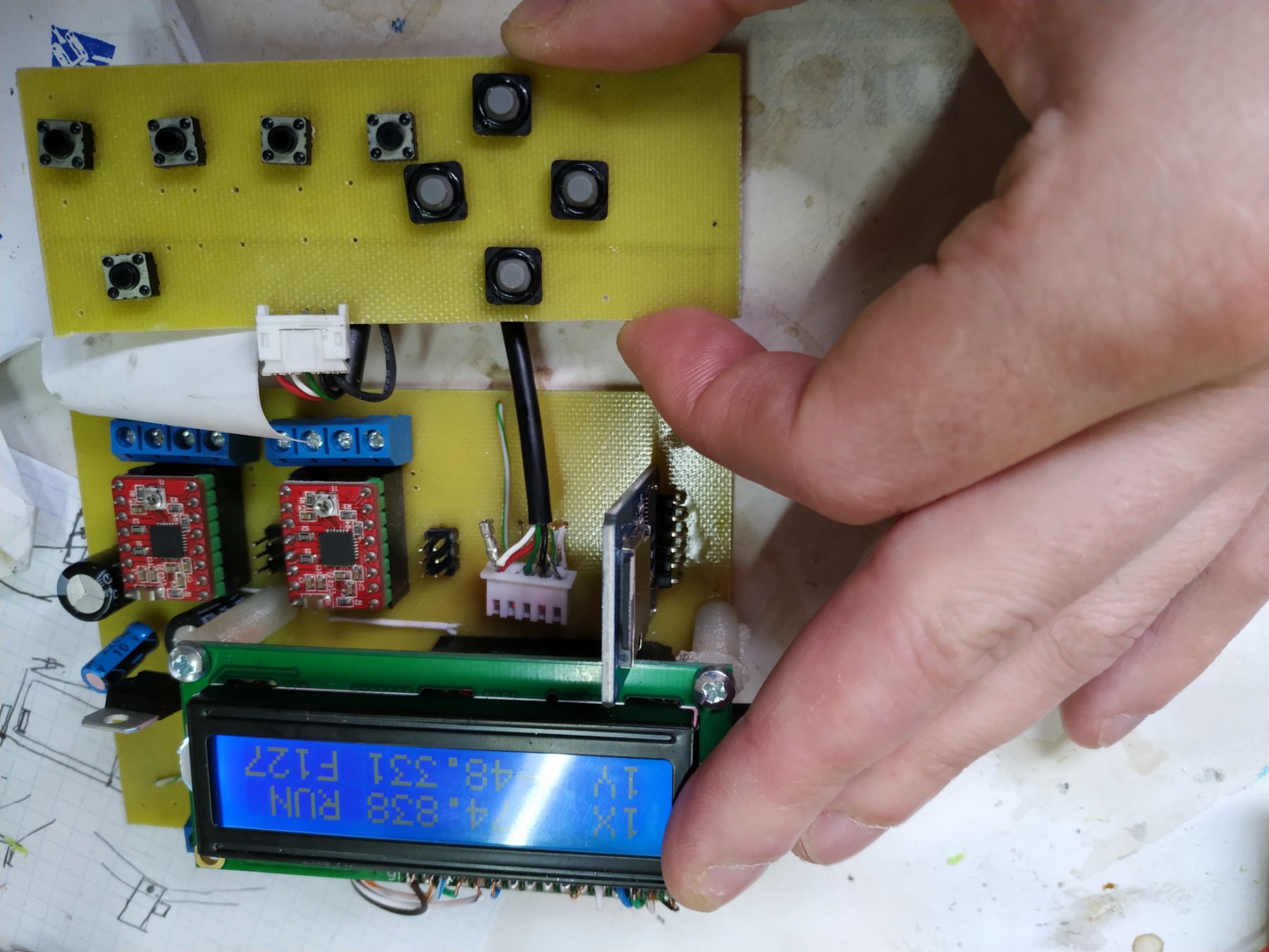

Еще раз всем доброго дня. Собрал свой вариант платы контроллера с новой ардуиной и новой схемой как в первом посте. Залил прошивку KASKADE_16MHz.hex, ничего в настройках не менял, запустил на выполнен программу из моего поста выше и остановки идут постоянные.

Да! и подскажите зачем нужен резистор 10к на ножке D2?

Останавливается т.к. в файле очень-очень короткие перемещения. Движение заканчивается быстрее чем контроллер успевает прочитать следующую строку.
Резистор нужен чтобы неиспользуемая ножка "в воздухе" не висела.

Zion писал(а):Собрал свой вариант платы контроллера с новой ардуиной...
Судя по фотографии на оси Y у тебя только одни драйвер A4988.
При параллельном подключении и суммарном токе 3.6А должны быть отдельные драйвера.
Или это разные контроллеры?

REN57 писал(а):Или это разные контроллеры?
Это разные контроллеры. Второй собрал, потому-что первый останавливался. Второй запускал вообще без двигателей, ток на драйверах не выставлял. Интересно было будет ли программа останавливаться. Люди писали, что у них отрабатывала программа без затыков. Я запускал с родной прошивкой не меняя настроек. и У меня стопорит и с новым контроллером. Значит старый работает нормально. Дело не в нем. Первый собран вообще по первой схеме. (плату делал как в 133 посте. Еще в старой теме.)
