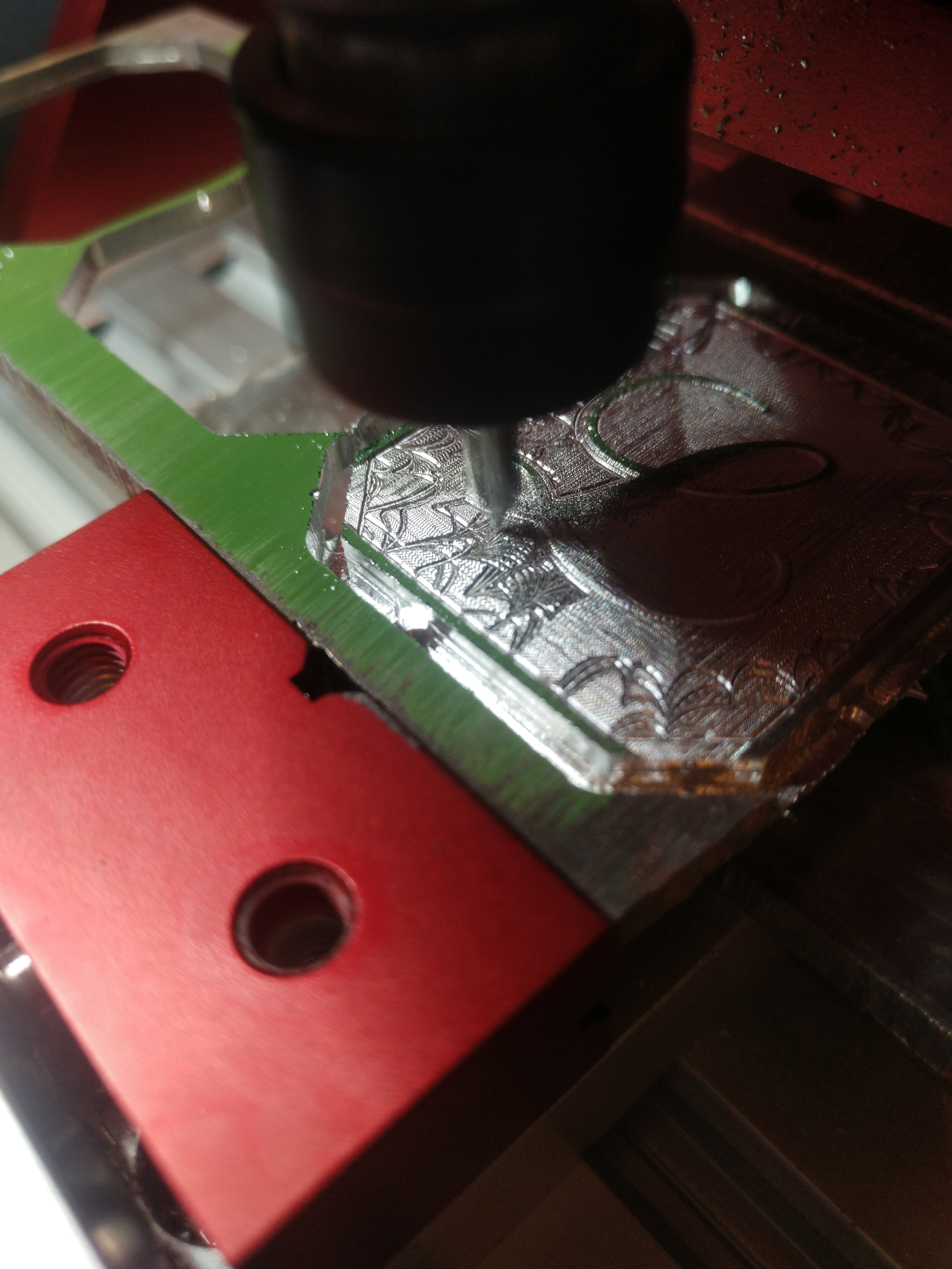

Курдль писал(а):Но использовать её для гравировки - это из пушки по воробьям :/
Кстати с 250w шпинделем станочек неплохо и довольно бодро грызет магний-алюминиевый сплав :)

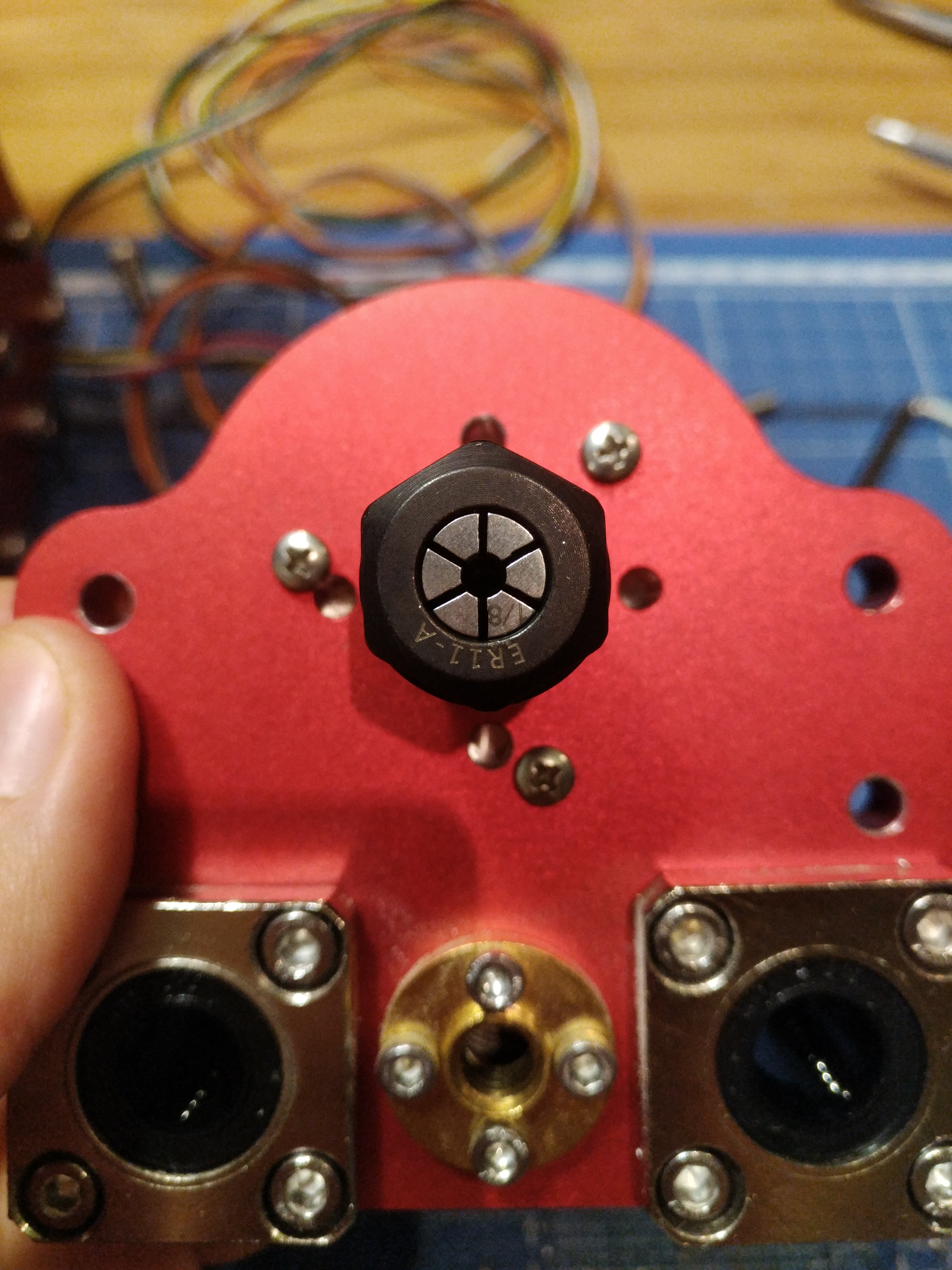

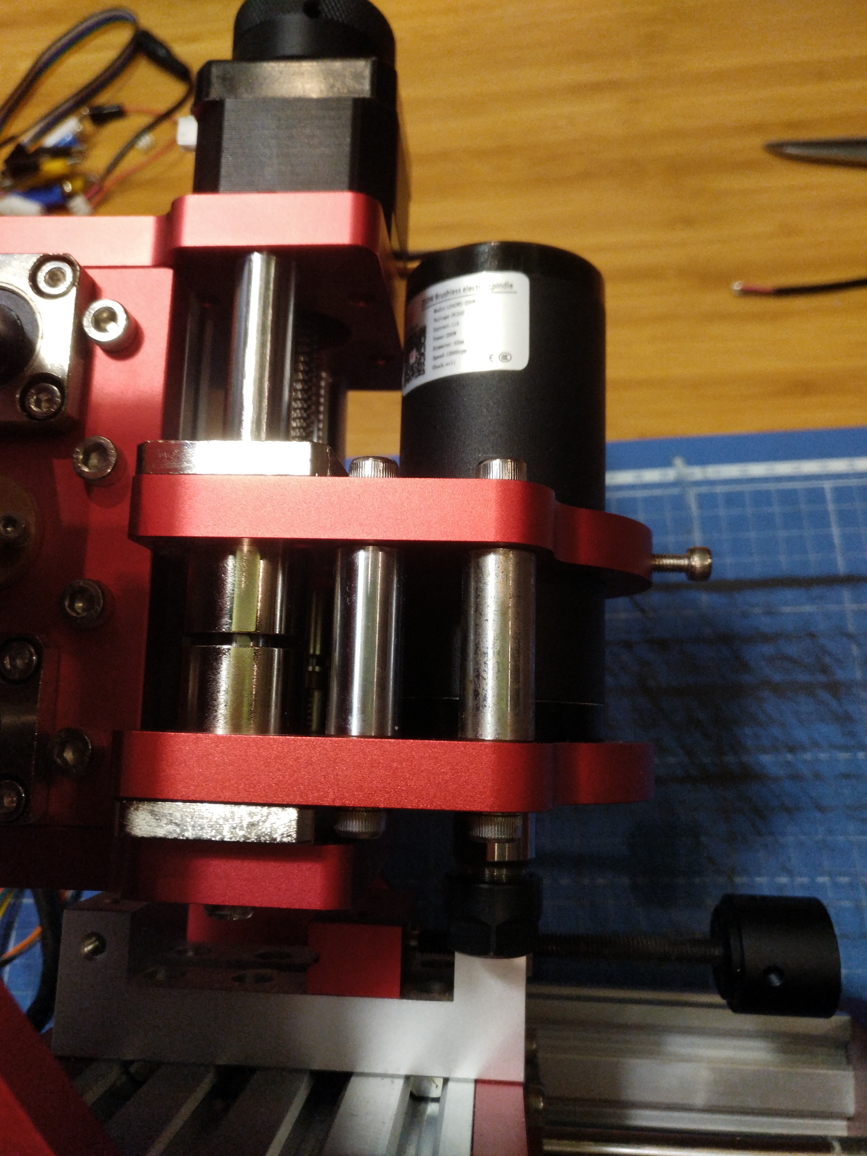

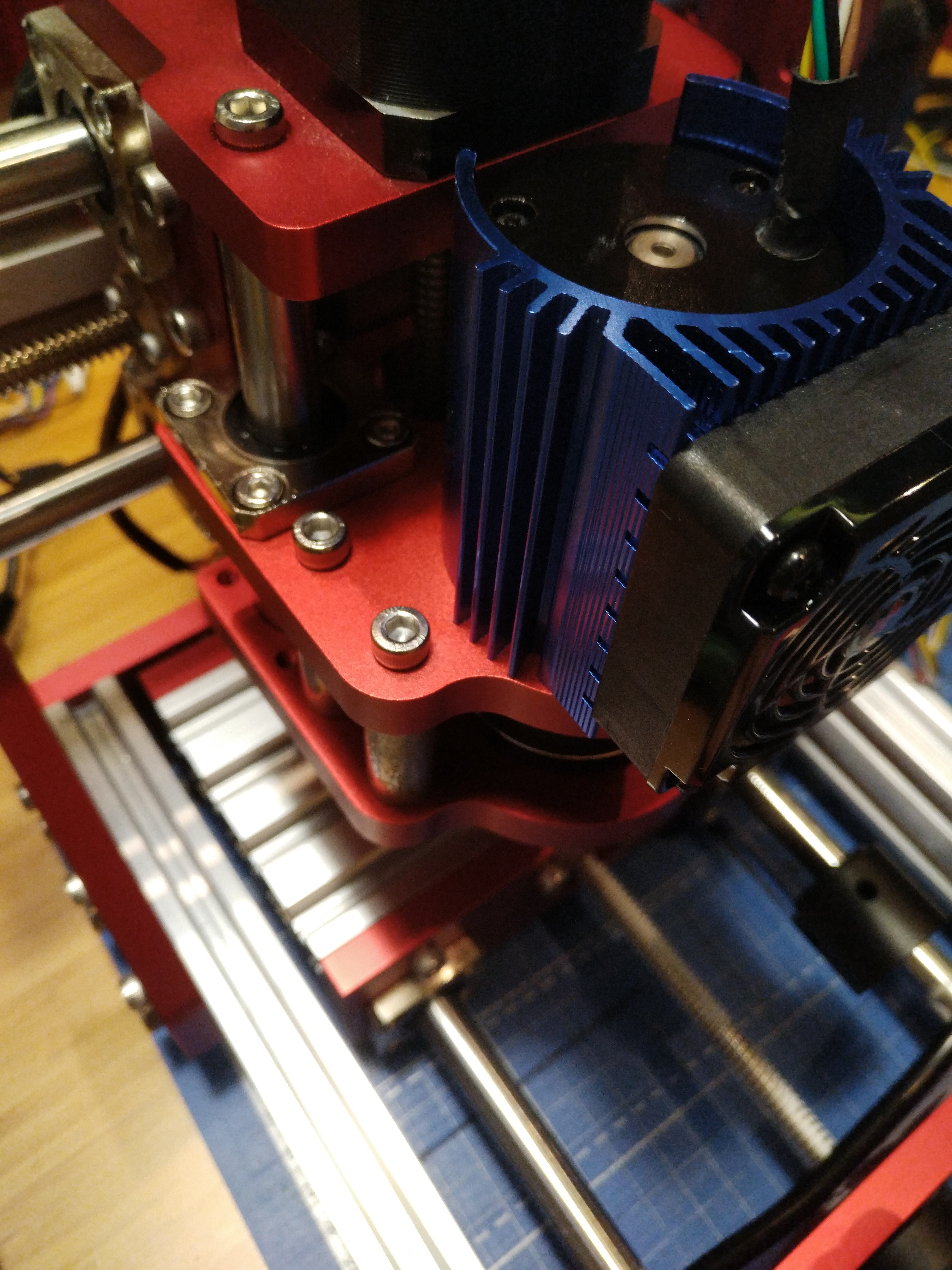

igor_kovchegin писал(а):Кстати с 250w шпинделем станочек неплохо и довольно бодро грызет магний-алюминиевый сплав
Сквозные отверстия прогрызены им? Как Вам работа с этим шпинделем? Не вибрирует? Оборотов хватает?
Кстати, я хотел заказать такой и даже под него заказал радиатор, как у Вас на картинке (только красный - в цвет станка), теперь не знаю, куда его девать :)

Курдль писал(а):Сквозные отверстия прогрызены им? Как Вам работа с этим шпинделем? Не вибрирует? Оборотов хватает?
Да, сквозные тоже им сделаны на подаче 10мм/сек с заглублением 0.8 фрезой 2мм. Шпиндель почти бесшумный (в сравнении со стоковым), биения не заметил (но у меня нет никаких приборов спечиальных к сожалению, просто попробовал фрезой 0.1 мм сделать дырку сквозную на 3мм - не обломало).
С оборотами щекотливый вопрос... Драйвер показывает 24-25тыс (если повышать дальше - начинают плавать), но на соседнем форуме сказали, что драйвер врет, хотя я изменил настррйку на 4 сигнала на оборот от датчика холла (к слову, с 1 сигналом было тоже самое). По ТТХ шпинделя он вообще 12тыс должен выдавать.

Курдль писал(а):Кстати, я хотел заказать такой и даже под него заказал радиатор, как у Вас на картинке (только красный - в цвет станка)
Эти радиаторы неадекватно дорргие, искал самый дешевый вариант (он кстати на 45мм, пришлось подкатывать алюминиевый скотч) и у продавца были только синие :(

igor_kovchegin писал(а):Да, сквозные тоже им сделаны на подаче 10мм/сек с заглублением 0.8 фрезой 2мм.
Ни фига себе! Я побоялся давать больше 5мм/с при заглублении 0.25! Надо себя заставить исследовать оптимальные параметры операций для станка :/

igor_kovchegin писал(а):Эти радиаторы неадекватно дорргие, искал самый дешевый вариант (он кстати на 45мм, пришлось подкатывать алюминиевый скотч) и у продавца были только синие
Спросил бы у меня - я б отгрузил за символическую плату. ;) Кстати, он у меня именно 42 мм: https://aliexpress.ru/item/32619714670.html
