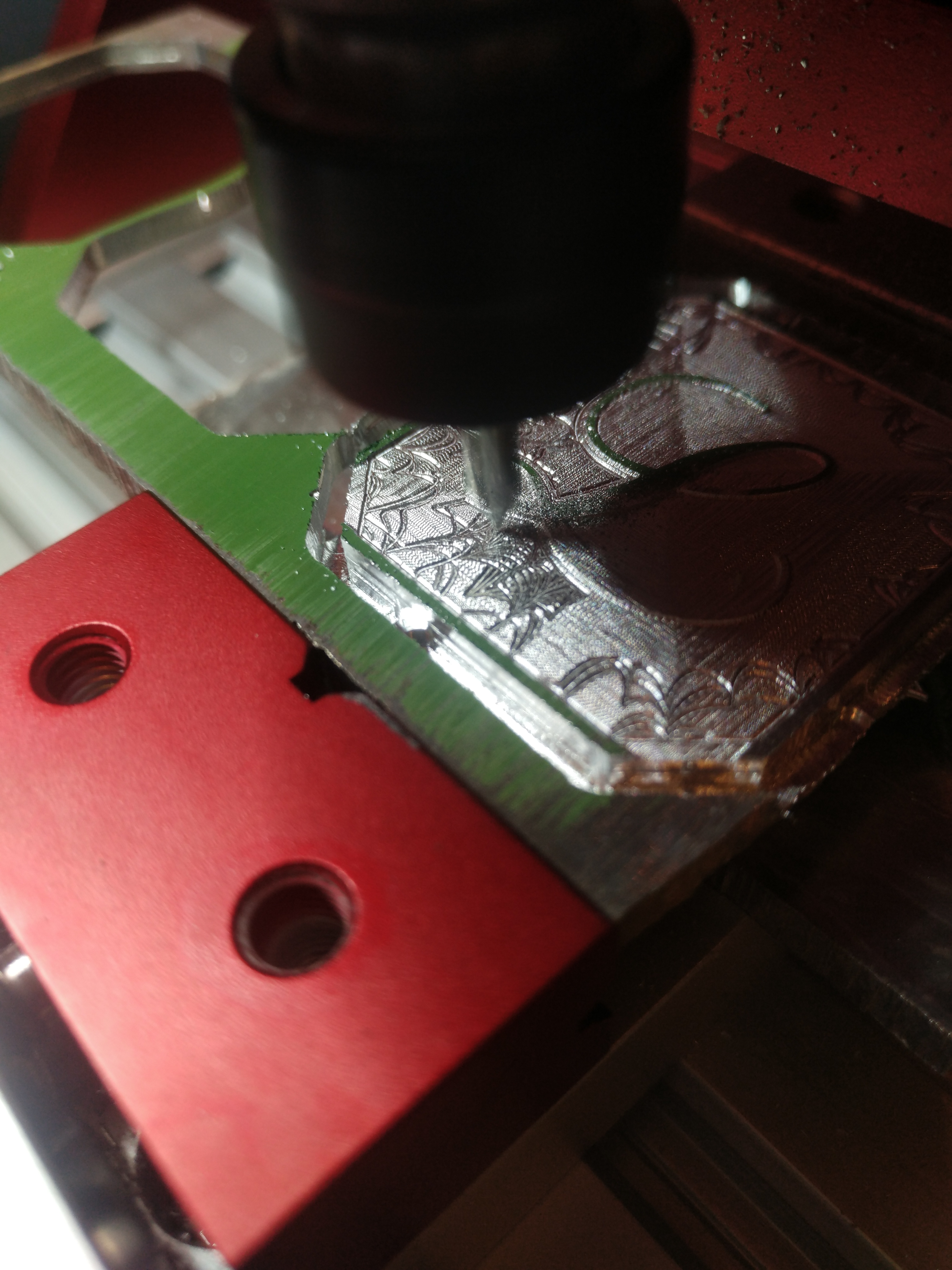

Курдль писал(а):Но использовать её для гравировки - это из пушки по воробьям :/
Кстати с 250w шпинделем станочек неплохо и довольно бодро грызет магний-алюминиевый сплав :)
IMG_20200126_173715.jpg (2999 просмотров) <a class='original' href='./download/file.php?id=175857&sid=8840896221d7ac4d916f7eef8dd75f9b&mode=view' target=_blank>Загрузить оригинал (2.9 МБ)</a>
IMG_20200119_203102.jpg (2999 просмотров) <a class='original' href='./download/file.php?id=175858&sid=8840896221d7ac4d916f7eef8dd75f9b&mode=view' target=_blank>Загрузить оригинал (3.59 МБ)</a>
IMG_20200119_202108.jpg (2999 просмотров) <a class='original' href='./download/file.php?id=175859&sid=8840896221d7ac4d916f7eef8dd75f9b&mode=view' target=_blank>Загрузить оригинал (3.54 МБ)</a>
IMG_20200119_195626.jpg (2999 просмотров) <a class='original' href='./download/file.php?id=175860&sid=8840896221d7ac4d916f7eef8dd75f9b&mode=view' target=_blank>Загрузить оригинал (3.77 МБ)</a>
IMG_20200119_182601.jpg (2999 просмотров) <a class='original' href='./download/file.php?id=175861&sid=8840896221d7ac4d916f7eef8dd75f9b&mode=view' target=_blank>Загрузить оригинал (4.05 МБ)</a>

igor_kovchegin писал(а):Кстати с 250w шпинделем станочек неплохо и довольно бодро грызет магний-алюминиевый сплав
Сквозные отверстия прогрызены им? Как Вам работа с этим шпинделем? Не вибрирует? Оборотов хватает?
Кстати, я хотел заказать такой и даже под него заказал радиатор, как у Вас на картинке (только красный - в цвет станка), теперь не знаю, куда его девать :)
Как показали себя тиски?

Курдль писал(а):Сквозные отверстия прогрызены им? Как Вам работа с этим шпинделем? Не вибрирует? Оборотов хватает?
Да, сквозные тоже им сделаны на подаче 10мм/сек с заглублением 0.8 фрезой 2мм. Шпиндель почти бесшумный (в сравнении со стоковым), биения не заметил (но у меня нет никаких приборов спечиальных к сожалению, просто попробовал фрезой 0.1 мм сделать дырку сквозную на 3мм - не обломало).

Курдль писал(а):Как показали себя тиски?
Тиски очень удобны для мелких работ! Прям очень! Но.. Надо брать лучше тиски для более крупных станков, пусть они будут вылазить за край стола. Эти в ровень, но за счет того, что корпус и зажимная пластина тисков имеют толщину, в них можно зажать деталь всего около 50мм максимум...

igor_kovchegin писал(а):Да, сквозные тоже им сделаны на подаче 10мм/сек с заглублением 0.8 фрезой 2мм.
Ни фига себе! Я побоялся давать больше 5мм/с при заглублении 0.25! Надо себя заставить исследовать оптимальные параметры операций для станка :/
