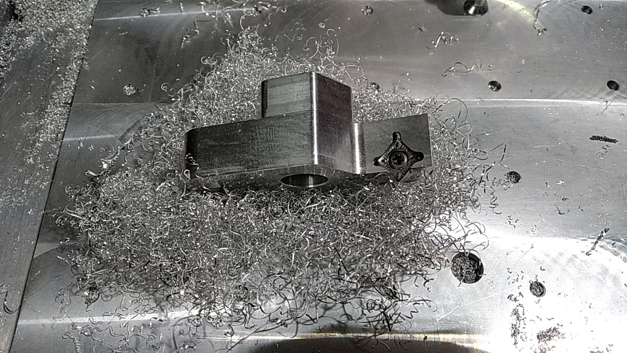

Face mill по беларусски
IMG_20200113_175426.jpg (3598 просмотров) <a class='original' href='./download/file.php?id=174951&sid=d2406c1c52baeeb9b9bfea7ea1bce38a&mode=view' target=_blank>Загрузить оригинал (5.24 МБ)</a>
IMG_20200113_175443.jpg (3598 просмотров) <a class='original' href='./download/file.php?id=174952&sid=d2406c1c52baeeb9b9bfea7ea1bce38a&mode=view' target=_blank>Загрузить оригинал (4.47 МБ)</a>

Re: Станок 600х400х150 мм
Сообщение hmnijp »
О, как с биением на оборотах? до скольки не страшно крутить?
Испытал на 5500, максимум не знаю сколько можно, сдувает все вокруг
Сообщение hmnijp »
sima8520 писал(а):Испытал на 5500, максимум не знаю сколько можно, сдувает все вокруг
Биения чего?
Ну скорее я про вибрации, а не биения. На сколько хорошо сбалансированной получается, если специально не балансировать после. У меня из стальной переточенная под такие-же пластины. больше 6-8к об уже страшно крутить, трясёт уже заметно, да и шпиндель жалко) По хорошему если так делать, то там конечно наклон пластинки нужен, тк задний угол большой, и режущая часть тонкая получается, может скалываться. По тому не решаюсь на такое в трёх координатах)
Завтра проверю, если прям интересно, я сегодня только 5500 оборотов дал
Сообщение hmnijp »
ну вообще да, интересно, тк мысли были такие) дерево-пластик такой вставкой ровнять отлично получается, ещё бы оборотов побольше, чтоб момента хватало. на 5-6к у меня вообще слабо тянет...
Так смотря сколько за проход снимать
дюраль можно на ура 8000к оборотов смело и сьем до 1мм но оптимально 0.5 https://www.youtube.com/watch?v=WY963Phyy6c&t=13s
У меня на фрезе 2 пластины, но работает только одна, вторая на пару десяток выше стоит, поставил для баланса
Сообщение hmnijp »
ну деревяшку не будешь же по десяточке снимать) в общем на мдф у меня при 6000об больше 1,5-2мм за проход не тянет нормально( Ae=2/3 диаметра и при 4 зубах, подача 10м/мин), а хотелось бы)
проблема в том что не представляю как балансировать, а проблема только в этом. В общем если сходу из алюмихи получается более сбалансированая чем переточеная, то надо делать)
Стружка прикольная, можно сковородку чистить.
Буду делать пятую версию фрезы, этой оказалось мало по диаметру :D
Сообщение hmnijp »
Попробуй наклон пластины как в оригинале)
Зачем, если и так великолепно работает?
это токарные пластины они ставятся под прямым углом от природы.
Сообщение hmnijp »
Я думал это seht1204, которые во всех фейсмиллах на 15 градусов стоят. Теперь вижу что это мелкие
